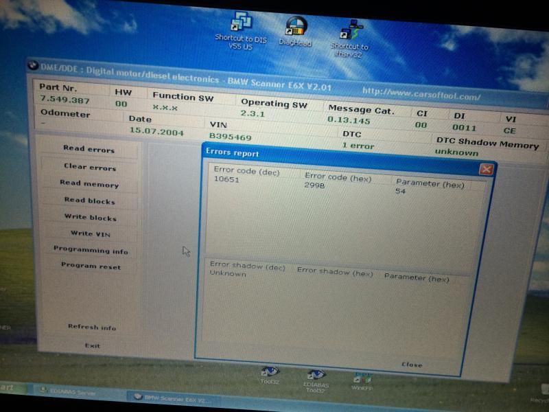

Eergisteren geprobeerd met INPA en BMW scanner, maar hij geeft een IBS sensor error code...
Kunnen daar niet voorbij komen om hem aan te melden!?
Engine fail lampje was ook uit voor een dag maar kwam gisteren weer omhoog.
Zal dat met mekaar te maken kunnen hebben?

Jouw hoofdprobleem was niet de batterij maar de ibs sensor. Best deze zo snel mogelijk vervangen of de nieuwe batterij gaat ook plat geraken waardoor hij beschadigd kan worden.

Hm, kom dat inderdaad hier en daar tegen ja... zal morgen eens informeren naar zo'n nieuwe sensor.

Deze code komt ophoog met BMW scanner
