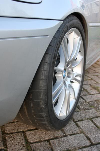

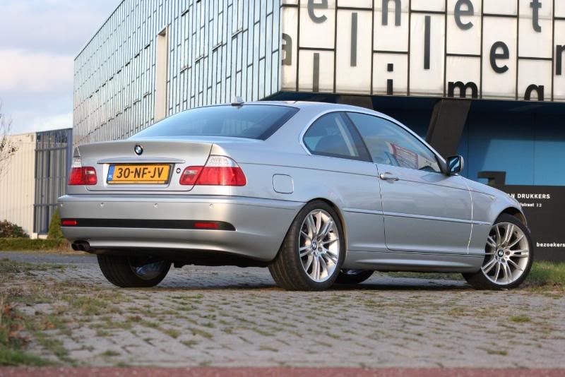

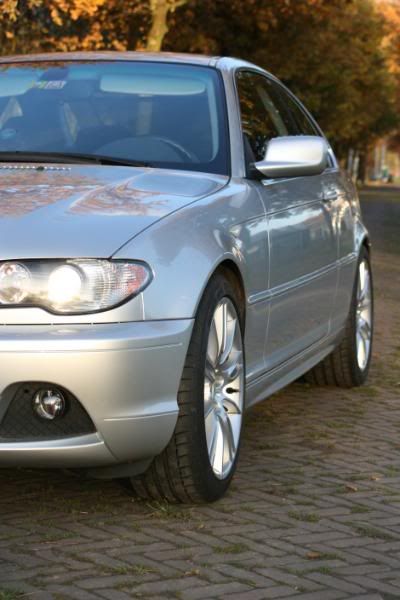

Ik heb zelf ook een 18" breedset (styling 193M van de E92) onder de E46 LCI Coupé gehad. De auto had std. sportonderstel met carrosserieverlaging, zonder rollen van de wielkastranden.
De wielen steken zoals Pirelly ook al aangeeft zo'n 13mm naar buiten en geeft in 95% van de gevallen geen problemen. De enige keer dat het 'mis' gaat is als je erg enthousiast over een goed glooiende drempel heen gaat, waarbij het laatste deel van de drempel in eens flink zakt. Bij te hoge snelheid wil ie dan wel even licht aanraken is mijn ervaring. Maar als je daar een klein beetje rekening mee houdt is er helemaal niets aan de hand.
Nog even voor het idee hoever de wielen naar buiten stonden, want dat zou bij jouw auto dan ook het geval moeten zijn:

Joop schreef:De wielen steken zoals Pirelly ook al aangeeft zo'n 13mm naar buiten en geeft in 95% van de gevallen geen problemen. De enige keer dat het 'mis' gaat is als je erg enthousiast over een goed glooiende drempel heen gaat, waarbij het laatste deel van de drempel in eens flink zakt. Bij te hoge snelheid wil ie dan wel even licht aanraken is mijn ervaring. Maar als je daar een klein beetje rekening mee houdt is er helemaal niets aan de hand.
Mwoah, ik ken mijn rijstijl goed genoeg om te weten dat het bovenstaande niet opgaat voor mijn situatie. Als ik gewoon over een brug in een snelweg reed, of een andere hobbel in de snelweg, had ik er al last van. Gewoon met 120 km/u.
We hebben het hier dus nog niet eens over drempels, laat staan te hoge snelheid.
