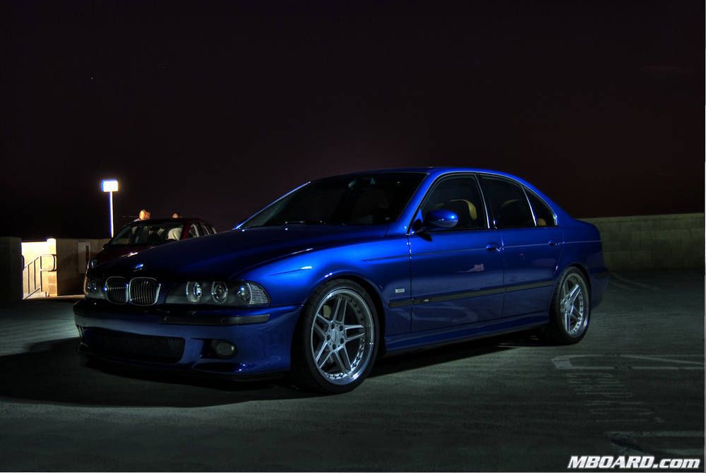

Mooie e39:///m: in prachtige kleur.
Houden zo, worden zeldzaam !!

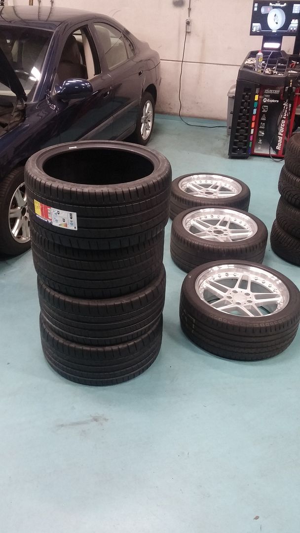

gister zouden we eigenlijk naar ton vink gaan voor de m3 gt maar dat ging niet door. dus toen dacht rik we gaan even de schnitzers monteren op de m5.

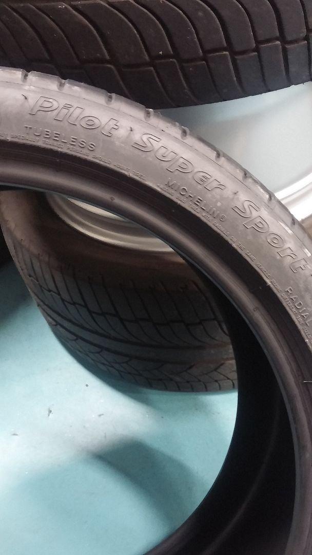

ik had de banden al besteld. nieuwe michelin pilot super sports. wat is dat een mooie band zeg.

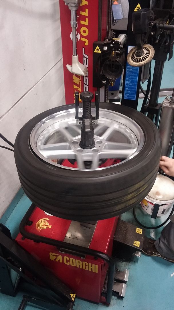

er moest wel een speciaal apparaat aan te pas komen want het waren best lastige velgen en banden om te draaien.

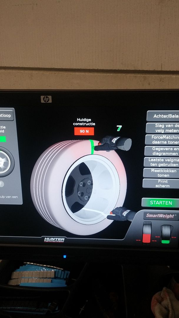

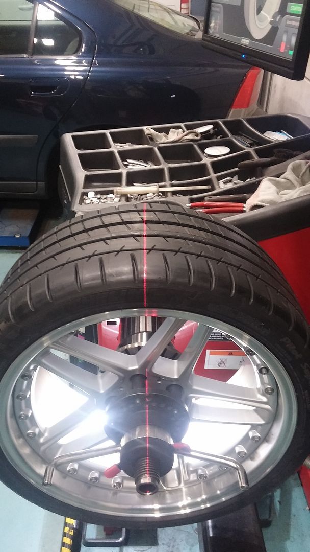

bij mijn oude velgen zat er een minimale trilling in de auto bij de honderd. dat wil ik niet met de nieuwe velgen. daar hadden ze ook een heel mooi apparaat voor. ze hebben de banden ge-roadforced. super mooi. dan zoeken ze de hoogte slag van de velg en de hoogte slag, van de band en dan valt dat tegen elkaar weg. resultaat 80 gram lood over 4 wielen

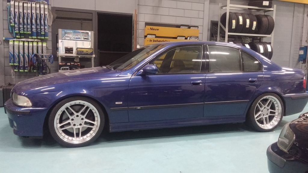

toen de wielen monteren. jesus wat vind ik ze dik!!!! ze staan super mooi op de wielkasten.

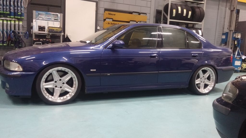

met de kapjes
even een vergelijk. ik denk zelf dat ik de open velg mooier vind.

Erg mooi !
Open of dicht, lastig, vind het allebei super eigenlijk hahaha

wij dachten voor de meeting links open en rechts dicht

Prachtige auto, ik zou voor open gaan vwb de velgen.
