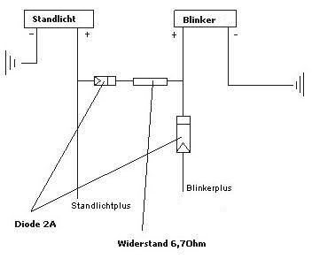

Misschien een optie om zelf die module te bouwen?
Dit vond ik ergens op internet
