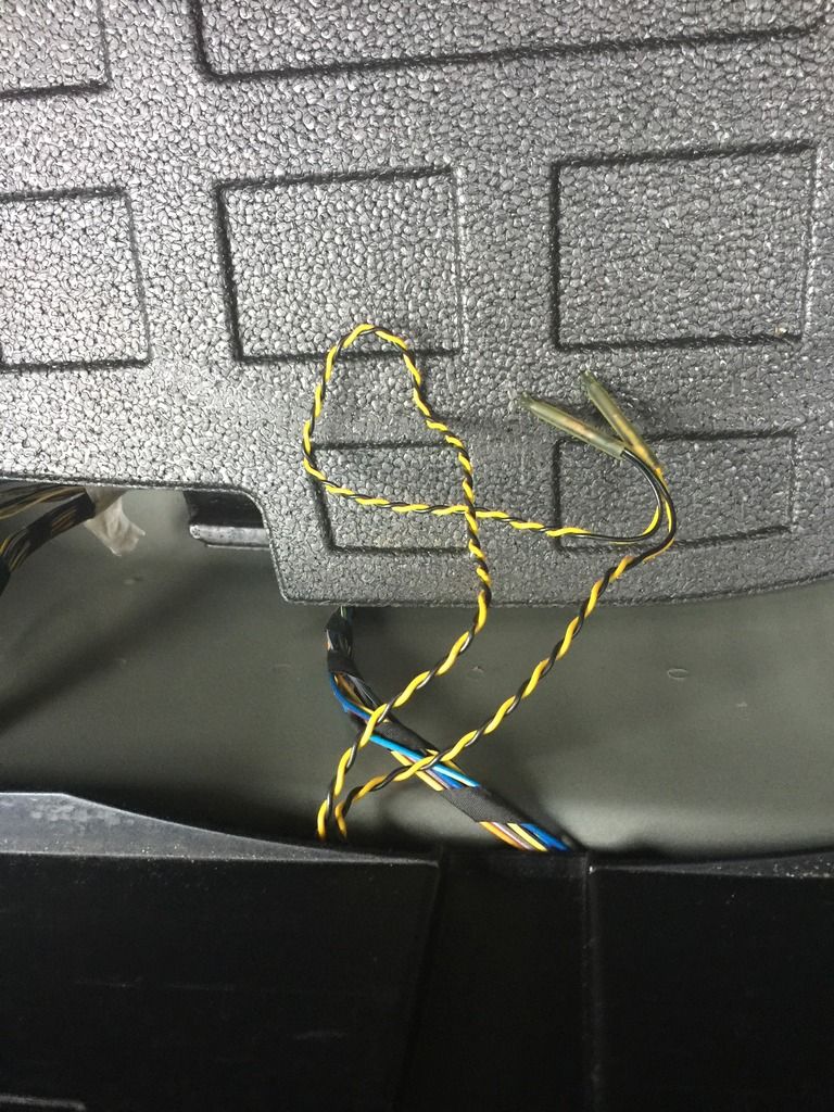

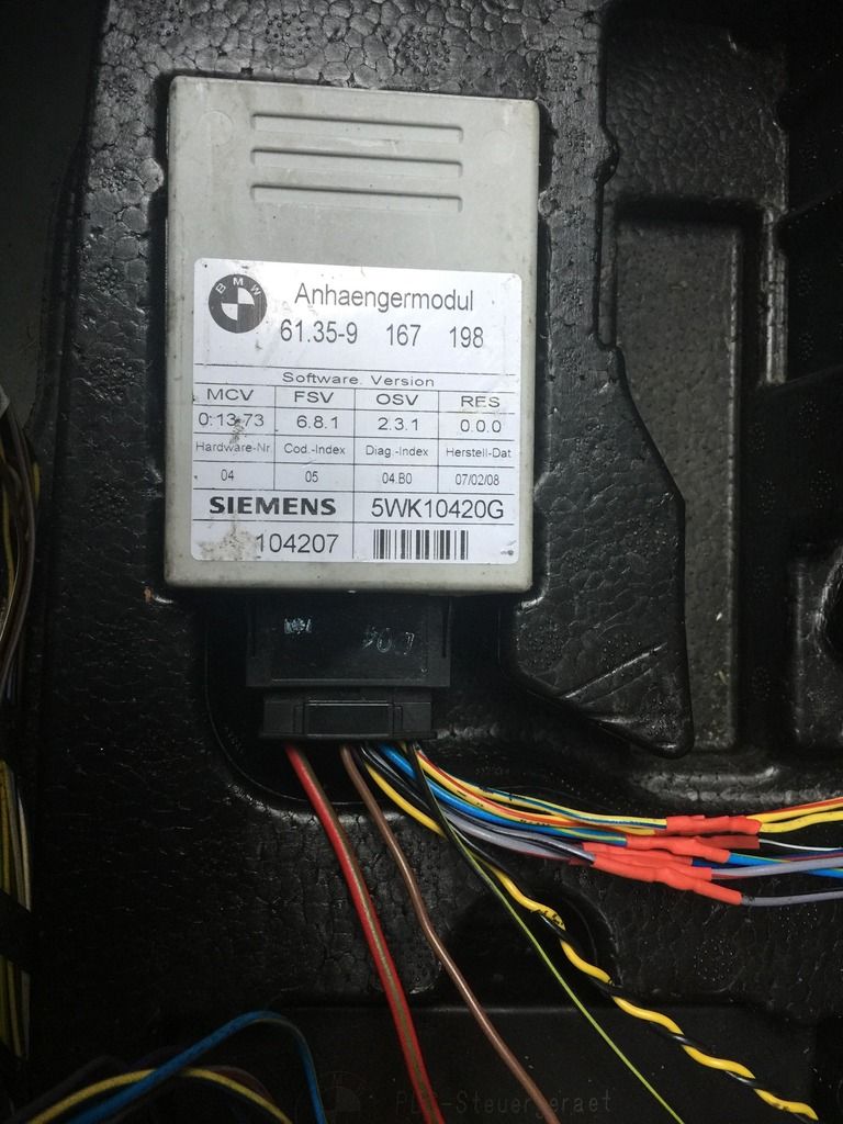

Ik kan nergens iets vinden hoe je deze aansluit in mijn kabelboom van de trekhaak zit namelijk ook de kabelboom van de PDC, deze heb ik aangesloten en werkt gewoon. Alleen zitten er nog losse kabels op de aanhanger module die netjes onder het reservewiel geïnstalleerd wordt, en ook ter hoogte van de accu zitten er losse draden 2 maal bruin massa denk ik en roode draad met een paarse streep.
Ook zit er een roode draad met groene streep en een zwart met geele streep bij de aanhangermodule ook zit hier een gedraaide draad geel en zwart ik denk canbus? en een bruine draad.
Sluit ik dit allemaal aan ook dezelfde kleuren in de BMW E60, of moet ik de roode draden ergens in de zekeringenkast steken?
Midden bij het slot van de achterklep zit al een gedraaide draad geel en zwart stop ik daar de van de aanhangermodule bij?
Help
Wie heeft er een schema of kan mij eens helpen met het aansluiten.

geel/zwart is de busdraad. Deze kun je bij een knooppunt die je bij de modules in de kofferbak vindt, gewoon parallel aansluiten.
de andere kleuren weet ik zo uit mijn hoofd niet, maar zijn volgens mij massa (bruin) voeding, en geschakelde voeding.
het ziet er hetzelfde uit als mijn jaeger set. misschien even op hun website zoeken naar een schema. ik weet de mijne niet 1-2-3 te liggen...
Succes!

Beste Ruben,
op onderstaande website staat een downloadbare montage handleiding van een soortgelijk 13 polige handleiding.
https://www.rameder.nl/trail-tec-elektr ... 79-11.html
Kijk en huiver!

Dutchlincoln schreef:geel/zwart is de busdraad. Deze kun je bij een knooppunt die je bij de modules in de kofferbak vindt, gewoon parallel aansluiten.
sorry maar de can bus draden zijn: groen / oranje-groen (is ook zo bij mijn e91) ;)
bij mijn Jaeger kabelset, was ook de kabel geel/zwart (van de haak) maar moest in de auto aan de groen / oranje-groen)
best verwarrend, heb Jaeger nog een mail gestuurd hierover)

Kijk eens op www.newtis.info
Daar zal je vast en zeker een elektrische schema tegenkomen!
