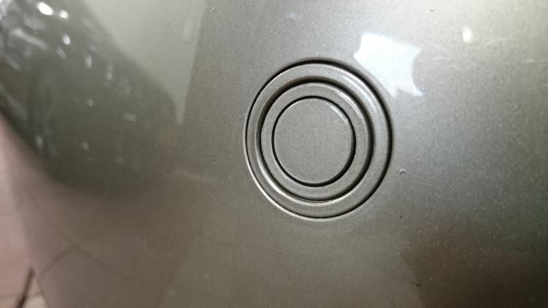

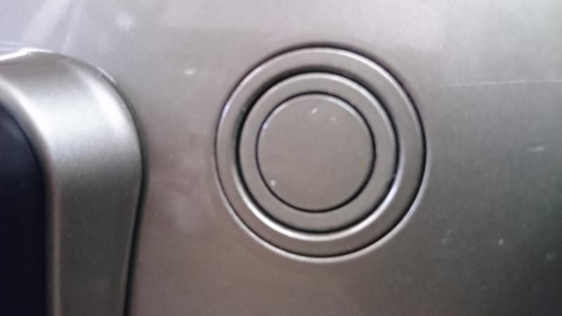

Zo zien ze er trouwens uit
Niet echt een dikke laklaag lijkt me,maar binnekort toch maar eens eentje kaal schuren,ze meten puur door het front neem ik aan?
Maar één van de twee vorige eigenaren heeft waarschijnlijk de voorkant over laten spuiten,dus 2 laklagen over de sensoren zou goed mogelijk zijn.
Binnekort maar eens kaal zetten en 1 nieuwe laag erover,minder kan het toch niet worden en werken ze niet dan jammer
