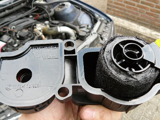

In de mijne zit geen filter meer. Dat wil ik zeggen. Ik ga dadelijk even sleutelen aan de wagen dus zal het dan even voor je bekijken na een stukje rijden. De mijne is van oktober 2006 maar heeft voor een pre-LCI al erg veel verbeteringen er in zitten.
Ter illustratie:
Het rechter deel (filter) is bij mij gewoon geheel leeg. Ik heb dit zo gelaten omdat ik er geen problemen aan ondervind. Nu is er ook een verbeterd model in de omloop:
Die zou je gewoon gezien als vervangend onderdeel kunnen monteren.

Rechter deel leeg, zou ik nooit doen, dan krijg je teveel olie door de inlaat.
Je merkt daar idd niets van, totals als hij teveel olie aanzuigt en de motor op hol slaat, dat wil je echt niet mee maken
