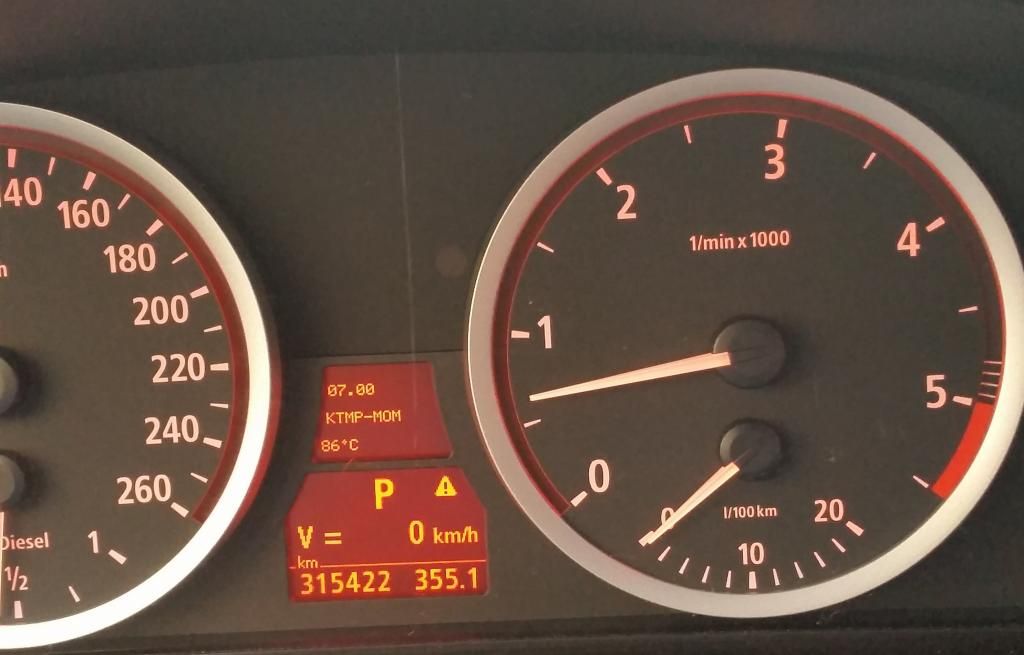

Het valt mij op, dat sinds het erg koud is buiten dus de laatste paar dagen, dat mijn temperatuur ongeveer rond de 62 graden is van de motor. Ik heb het dan erover dat het buiten tegen de vriespunt of zelfs eronder is. Kan dit kloppen, dat de motor temperatuur dan gemiddeld 62 graden is? Ik heb het dan over dat ik ongeveer tussen de 30 - 45 minuten aan het rijden ben.
De strepen zitten tussen de 4500 en de 5000 toeren. Zie foto

Als ik als een gek mijn gaspedaal intrap en rijd dus hoge snelheid dan wordt de motor goed warm, dat zie ik aan de strepen. Ik hou uiteindelijk 3 of 4 strepen over.

djvirus schreef:Als ik als een gek mijn gaspedaal intrap en rijd dus hoge snelheid dan wordt de motor goed warm, dat zie ik aan de strepen. Ik hou uiteindelijk 3 of 4 strepen over.
Mijn streepjes staan altijd op hun maximum, doortrappen of niet. Vanaf +/- 80 gaan ze niet meer verder.

Als die van mij 90gr wordt dan staat hij maar 2/3 streepjes onder de 4500 toeren, dat zal wel verschillen van de 535D denk.
