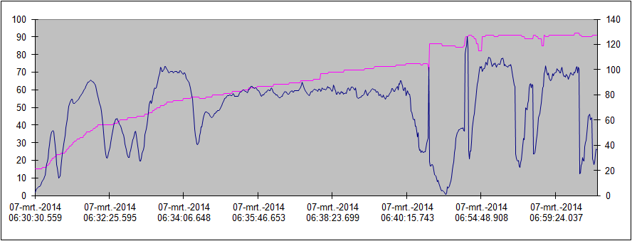

Hierbij een csv log die ik in Maart met Torque gemaakt heb.
Blauw = snelheid, met schaal rechts
Roze = temperatuur, met schaal links
X-as = tijd
Te zien is dat de auto er ongeveer 20 minuten over doet om van 15 graden naar 90 graden te komen bij +/- 80-100 kmh. Om +/- 6:54 ging ik van 60 naar 120kmh met een warme motor. Temperatuur schiet dan gelijk 10 graden omlaag.
Later nog een keer.
Aan de pieken aan dalen te zien, is dit de route naar mijn werk geweest.
Laatst gewijzigd door Kuupertie op 04 dec 2014, 21:21, 1 keer totaal gewijzigd.

Thanks voor de info Kuupertie! Heb je het ook weleens langer bijgehouden? Ben benieuwd of de temp. later weer zakt naar 78-80gr...dat is bij mij dus wel het geval.

Zeker heb ik langer bijgehouden. Dit heb ik niet meegenomen in de grafiek, omdat dan de grafiek te lang wordt om de schommelingen mooi te laten zien. Als ik langer meet, blijft hij schommelen rond de 90 graden.
