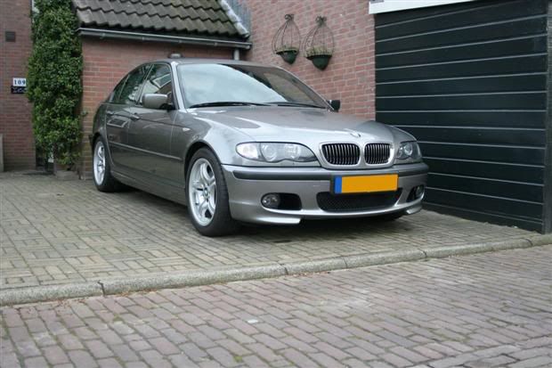

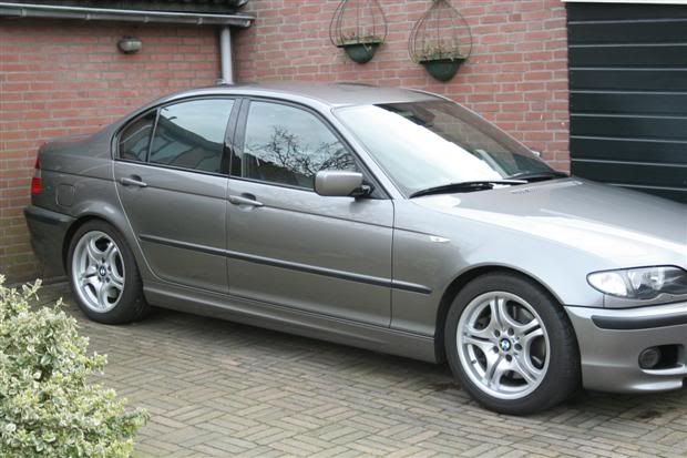

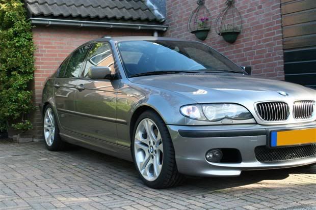

BMW 330i high executive maart 2002, origineel Nederlandse auto, geleverd af dealer met de volgende opties:
• Kleur: 490 U – Sonderwunschlak (anthraziet grau)
• Bekleding: N6SW – Leder Montana Schwarz
Bestelde speciale uitvoering (aan de hand van opgevraagde dealerlijst)
  • 0169 Emissienorm EU III
  • 0205 Automaat
  • 0210 Dynamische Stabiliteits Controle
  • 0226 Sportonderstel met carrosserieverlaging
  • 0249 Multifunctioneel stuur
  • 0261 Side airbags achter
  • 0265 Bandenspanningcontrole (RDC)
  • 0302 Alarmsysteem klasse 3 (SCM/TNO)
  • 0338 M Sportpakket II
  • 0415 Elektrisch bediend zonnescherm
  • 0481 Sportstoelen voor
  • 0494 Verwarmde voorstoelen
  • 0495 3e hoofdsteun achter incl. driepuntsgordel
  • 0502 koplampsproeiers
  • 0508 Park Distance Control
  • 0521 Regensensor
  • 0522 Xenon lampen
  • 0534 Airconditioning automatisch + AUC
  • 0609 Boordmonitor met navigatiesysteem
  • 0632 Voorbereiding BMW Handy (Motorola)
  • 0674 Harman – Kardon sound system
  • 0692 Voorbereiding voor CD wisselaar
  • 0710 M technic sportstuur
  • 0716 M Aerodynamica pakket II
  • 0760 Individual Hoogglans Shadow Line
  • 0772 interieurlijsten alu cube black
  • 0775 Hemelbekleding Anthrazit
  • 0785 Witte knpperlichten
  • 0788 LM wielen M Paralellspaak design 68 M
Standaard speciale uitvoering
  • 0411 Elektrisch bediende ramen achter
  • 0473 Middenarmsteun voor
  • 0520 mistlampen voor
  • 0548 Kilometertacho
  • 0550 Boordcomputer (compact)
  • 0832 Accu in kofferruimte
  • 0851 Duitstalig dashboard
Zaken nog niet genoemd:

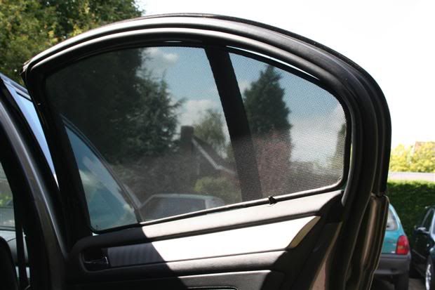

  • OEM zonnegordijnen achterportieren
  • Afneembare trekhaak
  • M voetsteun (in pakket?)
  • Haaievin antenne

Wauw, wat een dikke wagen :love: Mooi die velgen er ook onder. Maakt het echt iets bijzonders, zie je niet vaak.
Nog mods in gedachten? (silvervisions erin?)
Re: BoMeWm: Mijn 330i M
Bericht door Farl » 17 okt 2008, 13:26
Ik vind hem/haar nog steeds super! :love:
Nu nog M3 spiegels en silvervision lampjes en hij is echt helemaal klaar! :amen:

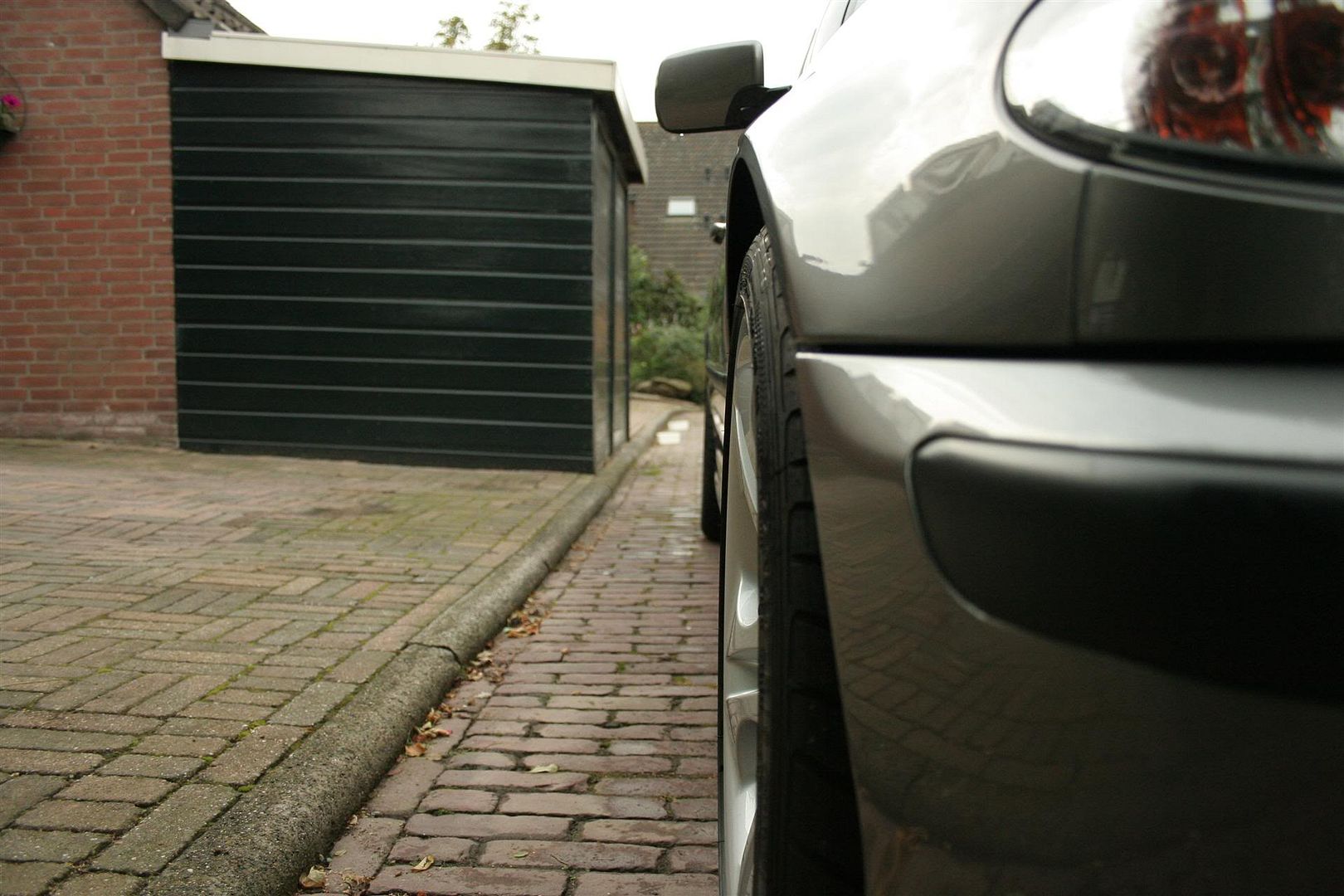

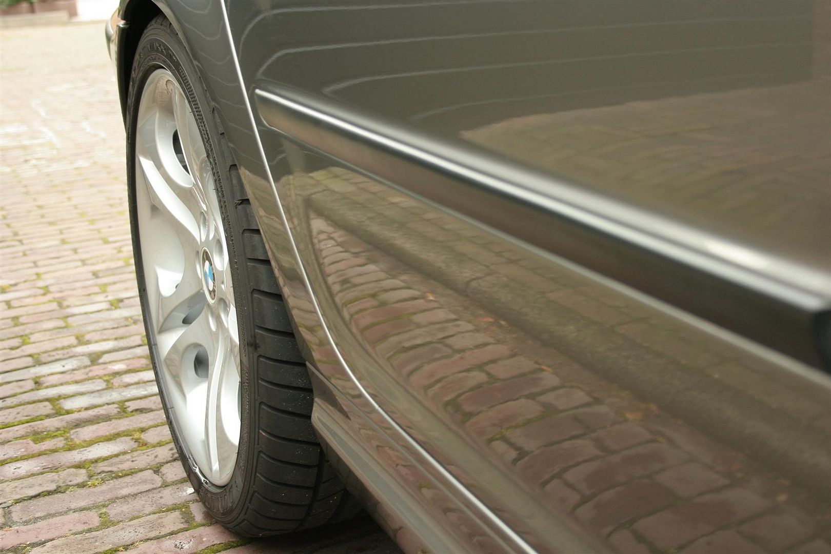

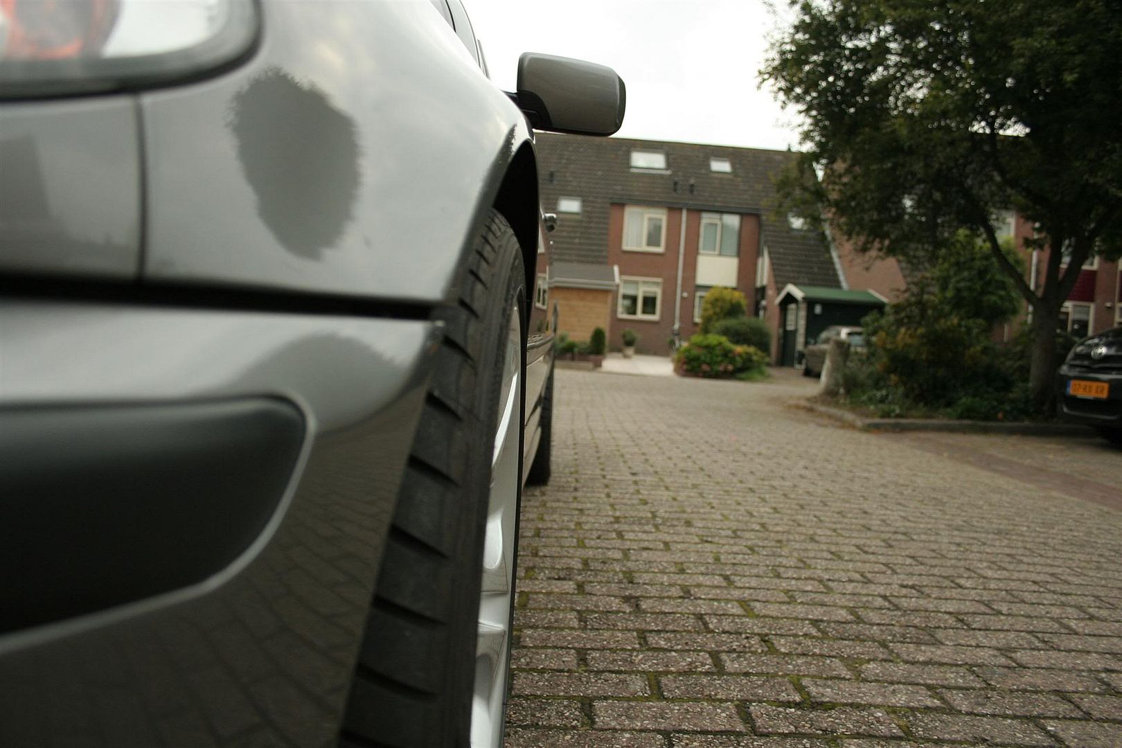

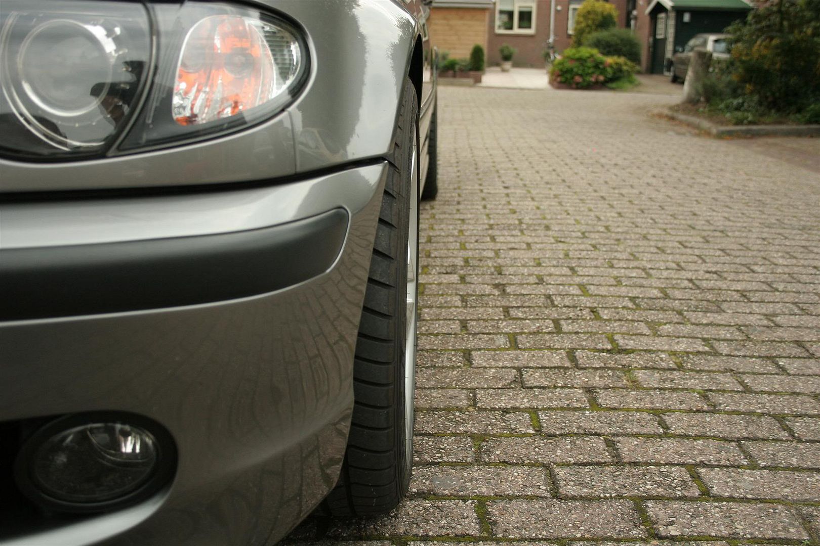

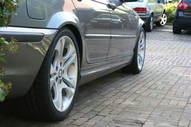

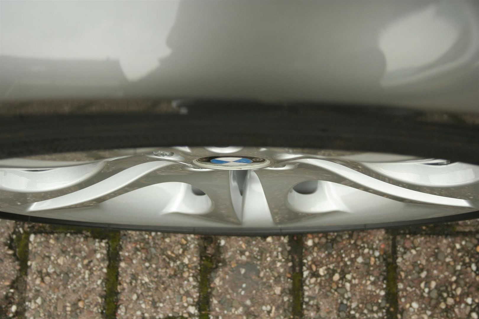

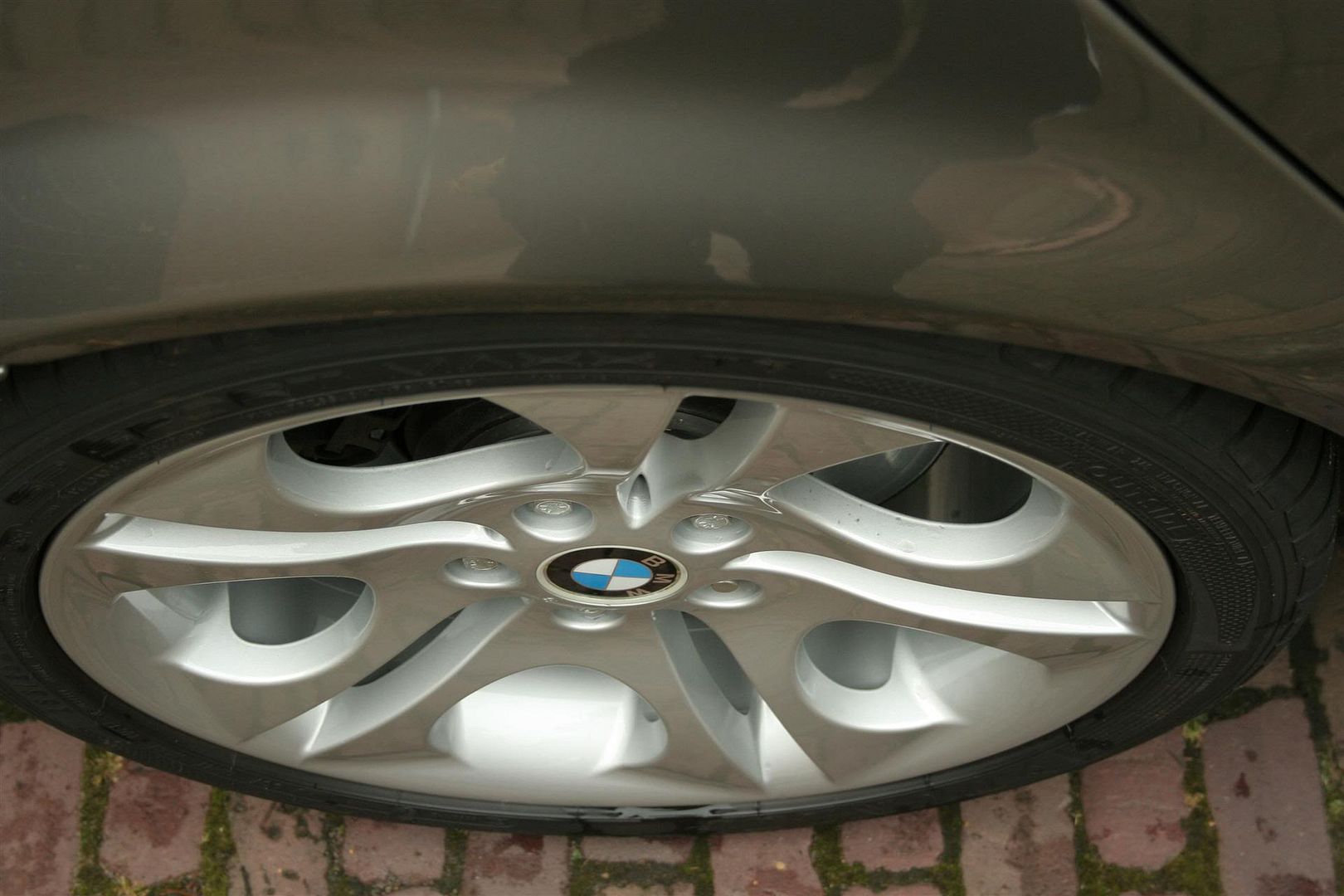

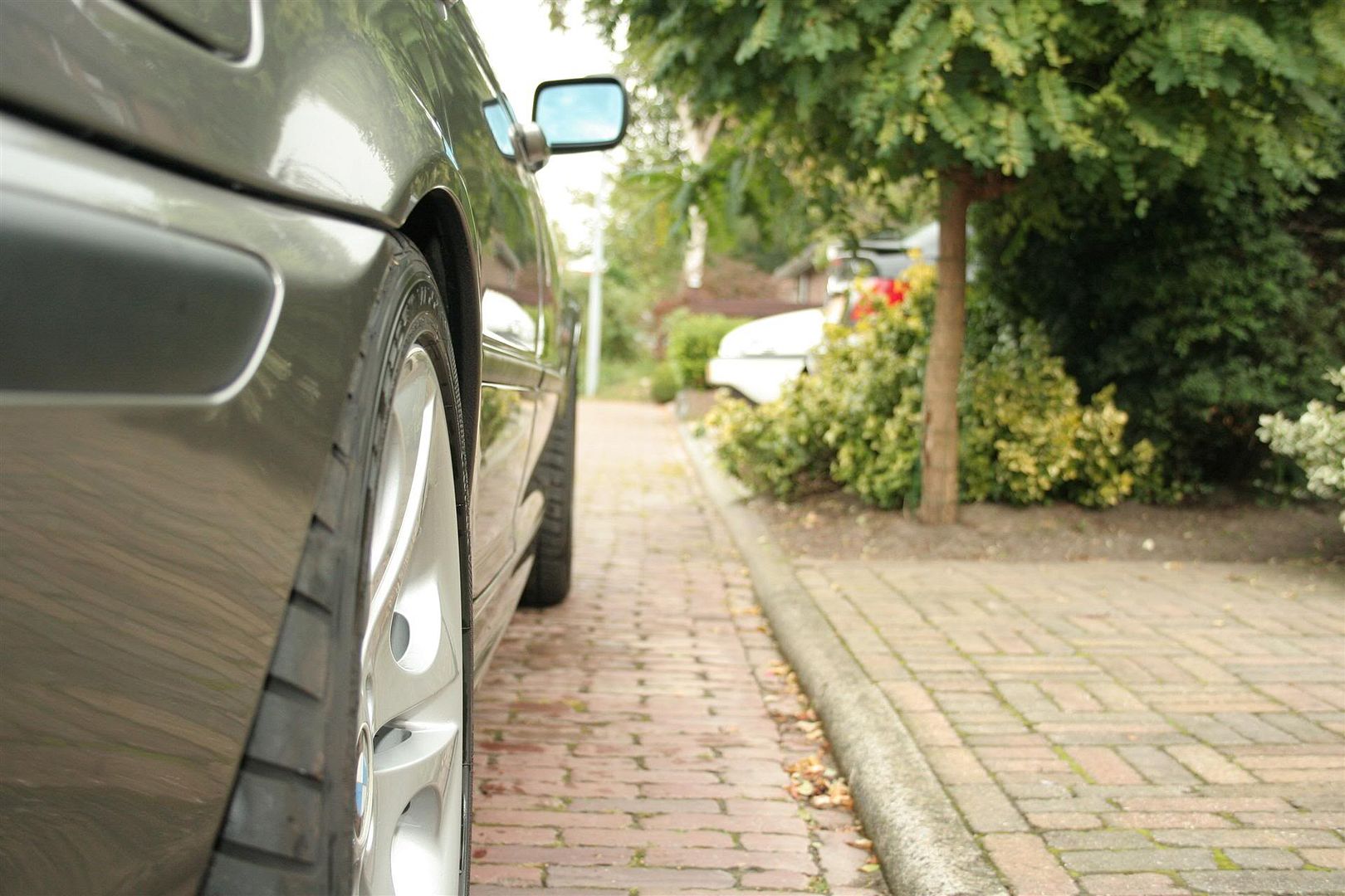

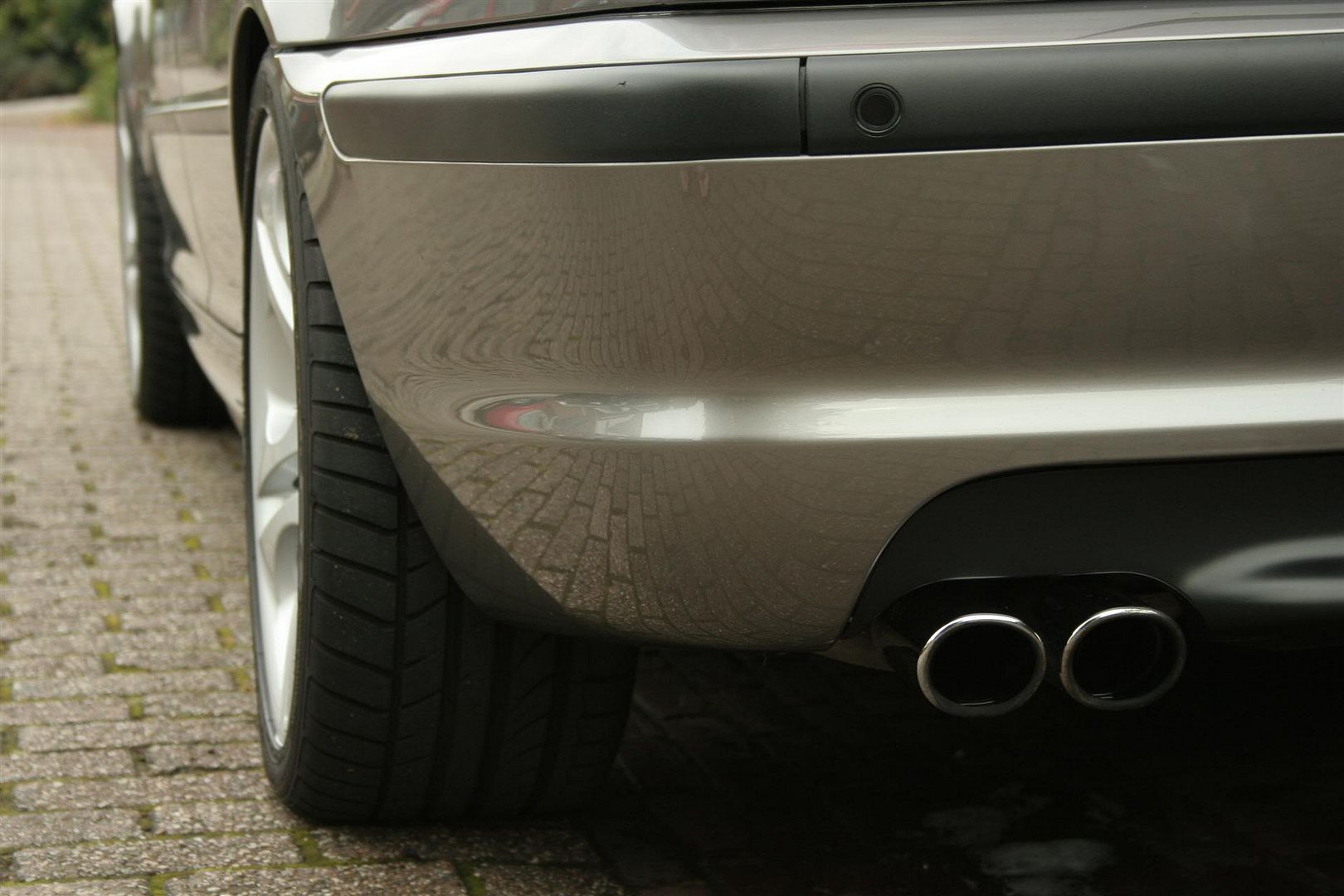

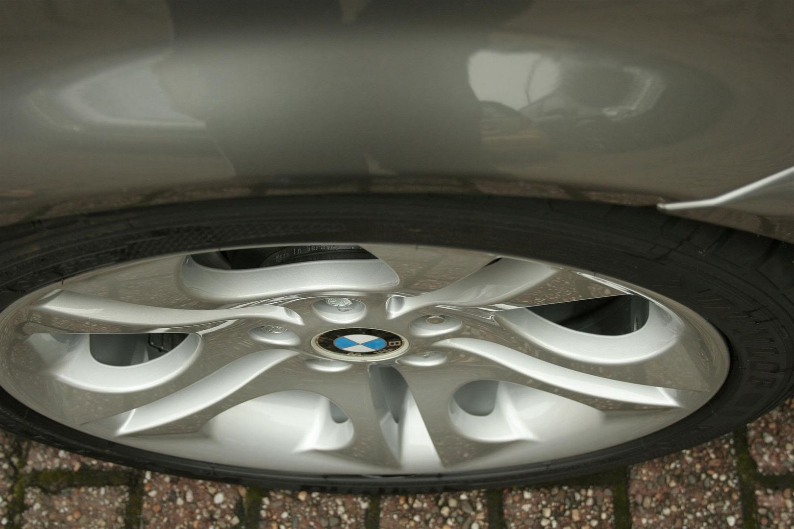

Silvervisions is idd het eerste wat er in komt, zal later nog wel ff posten wat er nog meer na de aanschaf is gebeurd :)
Iig spacers gemonteerd, zodat de wielen dikker in de kasten staan :>

Bericht door BoMeWm » 17 okt 2008, 13:50
Griffendahl schreef:En dat is moooooooooooooi geworden.... :love: :amen:
Dank u, dank u, hierbij wat foto's ter illustratie :)

Merk je ook verschil tijdens het rijden? Mij werd het gisteren namelijk afgeraden ;(..
Maar echt een hele mooie Sedan dit! :amen:
Bericht door Farl » 17 okt 2008, 14:20
Die spacers zien er netjes uit. :D Dat zou mijn auto ook niet misstaan. Hoeveel is hij "gespace'd"? En wat voort merk is dat? Heb je verder geen problemen als er 4 man in de auto zit?
BoMeWm
Berichten: 1507
Bericht door BoMeWm » 17 okt 2008, 14:21
Minimaal tot niets, wat lichte onbalans in de voorvelgen maar dat had ik al en zal zich nu iets meer manifesteren.
Velgen en banden waren nieuw en meestal is het ook verstandiger na plusminus 1500 km opnieuw te balanceren i.v.m. inlopen. Verder heb ik wel heel goede spacers dus 5x120 steek (en niet allemaal universele gaten) dubbel gecentreerd en natuurlijk verlengde wiel/slotbouten.
BoMeWm
Berichten: 1507
Bericht door BoMeWm » 17 okt 2008, 14:22
Merk is TMP en rondom 10mm :)

10mm is eigenlijk ook niets, maar het resultaat is super! Wat voor ET waarde hebben die velgen eigenlijk?
Spiegels zou deze bloedmooie dame wel erg goed staan inderdaad :love: Lijkt mij de moeite waard om voor te sparen ;)
BoMeWm
Berichten: 1507
Bericht door BoMeWm » 17 okt 2008, 16:18
Voorvelgen 8 J Et 47 en achtervelgen 8.5 J Et 50.
Bericht door Mac » 17 okt 2008, 16:23
Dan zijn spacers wel nuttig ja ;) Heb zelf ET35, dan hoeft het dus niet |p
BoMeWm
Berichten: 1507
Bericht door BoMeWm » 17 okt 2008, 16:37
Sterker nog: dan krijg je problemen ;(
