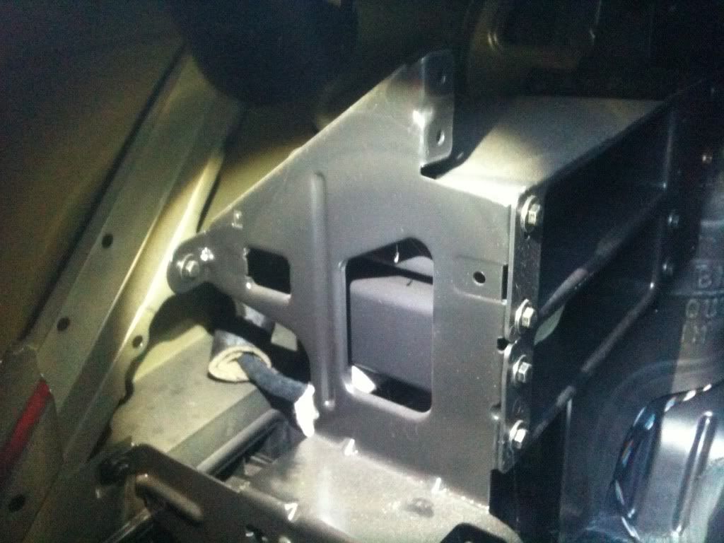

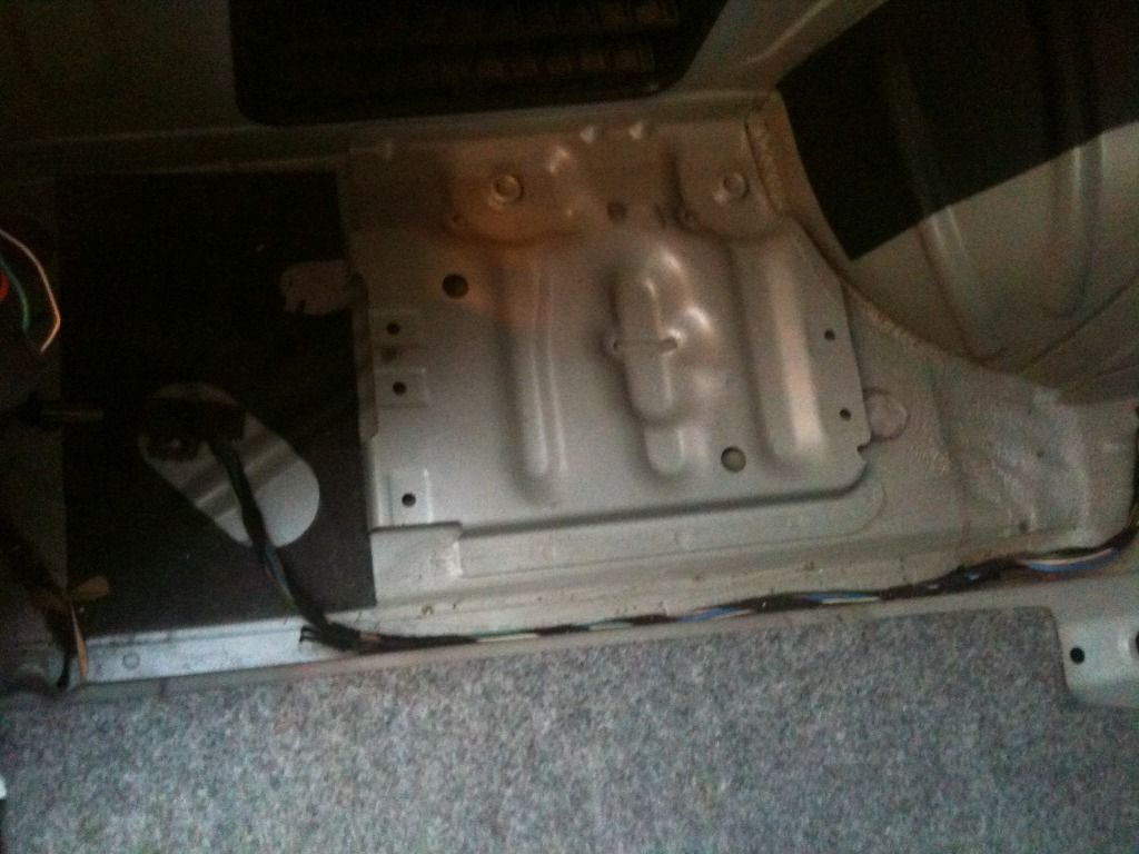

Ik zal nog een keer goed kijken of er een verborgen stekker in m'n kofferbak ligt als voorbereiding voor de cdwisselaar maar ik heb liever de versie achter in m'n radio zodat ik ook m'n iphone kan gebruiken.

Kaal hè :(

Heh?! jij hebt niet eens zon houder zitten voor de cd wisselaar?

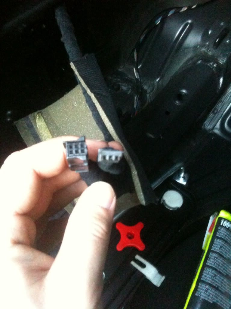

Ik ben vanaaf ook even aan de slag gegaan, en kijk eens wat ik heb gevonden :gek:
Is dit de 17 pins ? aansluiting?
En kan ik nu dus met zon dension gateway, mp3's afspelen, of kan mijn radio dit nog steeds niet?

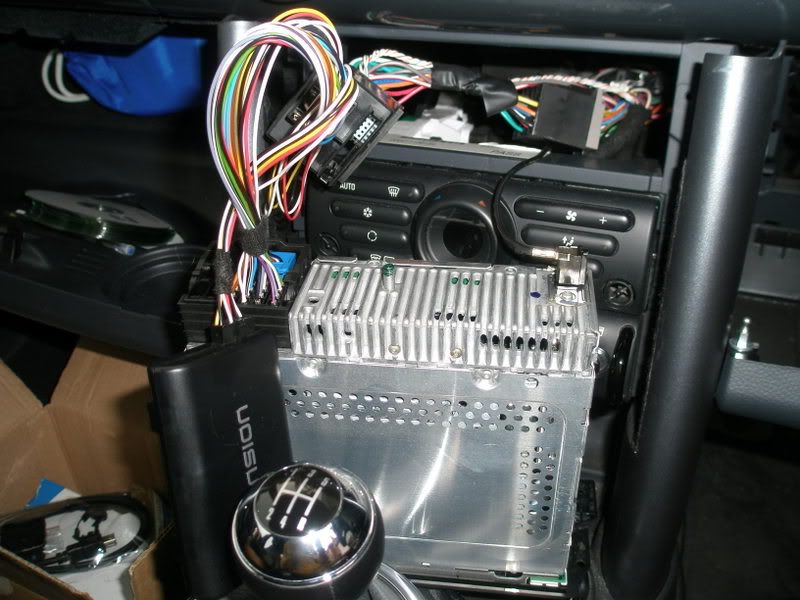

Nope dat is niet de 17pins, die moet achter in je radio, 17 dikke pinnen zie foto.
Je heb achter in de kofferbak een dikke stekker nodig voor de aansluiting die er tussen moet komen.
Ik snap er alleen geen drol meer van. Weet bijna zeker dat wanneer je een cd wisselaar achterin hebt je deze kan aansluiten. In deze PDF staat wanneer je een 16:9 navigatie heb je de quadlock GW33BM4 moet gebruiken en anders de 17 pins versie GW33BM1.
http://www.dension.com/sites/default/fi ... _07_12.pdf
Denk dat jij net als ik de 17 pins moet hebben.

watte... ik snap er nu niks meer van haha!
Wat voor stekkers heb ik dan gevonden in mijn kofferbak?!

Bericht door fourroses » 31 jul 2012, 13:16
geen idee :)
denk dat je achter je radio moet zijn voor de 17pins versie of je gaat voor de grom ofzo.
