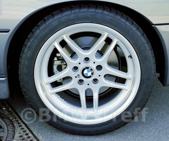

Hallo, kan iemand mij helpen met een goed advies?
Ik kan een set styling 37 velgen overnemen
Maar volgens de dealer zouden deze niet geschikt zijn voor touring en M5 modellen.
Enigste reden die ik hiervoor kan bedenken is dat dit komt door de aanwezigheid van de luchtvering.
Weten jullie of dit klopt en zo ja of er dan misschien iets in de markt is te verkrijgen zodat deze wielen toch onder mijn touring passen?
Alvast bedankt voor jullie tips en het meedenken :)

Wat zijn de gegevens van de velgen?
Als de naaf gewoon 74,1 is
Et gemiddeld rond de 20
Dan past de velg onder je E39, met of zonder luchtvering..

Velgen zijn orgineel BMW met de volgende waarden

Moet geen probleem zijn lijkt me zo.
Geen mogelijkheid om ze ff te passen en proberen of is het te ver weg?

Vreemd dat felgenkatalog.de dus zegt dat de touring niet kan...
Het lijkt mij dat het gewoon moet kunne passen.
Het makkelijkste zou zijn om even te proberen.

Neej afstand valt mee is kleine 90 km maar als dealer op voorhand zegt dat het niet voor touring is kan ik er wel naar toe rijden en gaan proberen maar als het dan zo is ben ik er helemaal ziek van.
Daarom de vraag aan ieder of het wel/niet kan of dat er misschien met een set spacers mogelijkheden zijn.
Ben hier zeker geen voorstander van maar moet deze velgen gewoon onder mijn auto hebben :ja:

Misschien zegt het boekje dat omdat het geen gezicht is :rolf:
Vallen ze achter misschien net te smal?

Super dat je dit aanbod brengt, ik wil ze zelf namelijk ook wel onder mijn E39 touring. Was vorige week bij wheelsonline en toen vroeg ik er ook het een en ander over en die zeiden ook dat het eventueel niet ging passen.
Toch zijn er mensen die het al geprobeerd hebben,
- E39 530D Touring
- E39 525D Sedan
- E61 525D Touring

Kijk dat zijn berichten en foto's waar ik op zit te wachten :gekdoen:
Eerste foto ziet er ook uit als 18 inch of groter 2e foto lijkt kleiner, misschien 17 inch immitatie?
Ik heb intussen toch goede hoop gekregen dat het gaat passen en dat het in ieder geval mogelijk is.
Thanks voor alle info, laat jullie nog weten hoe het verder afloopt..

De bovenste foto is 19 inch. Onderste denk ik 18 inch. in 17 zijn ze volgens mij helemaal niet verkrijgbaar. Ook moet je goed opletten dat ze passen want de meeste M-parallels zijn voor een E38 en past niet onder de E39. Ik heb zelf internet ook al veel afgezocht voor de velgen. In de states zie je ze bijna onder elke E39. En hier zijn ze best moeilijk te krijgen.

Daarom moet men altijd goed kijken/vragen naar de naaf.
Alleen de E39 heeft 74,1 als naaf diameter.
En de et24 met 9J velgen is juist goed en dus zijn spacers niet nodig.
En van de dealer kan ik het de ene kant wel begrijpen, want als je op de site http://realoem.com/bmw/showparts.do?mod ... g=36&fg=15 kijkt dan zie ik de velgen alleen voor een E38, maar voor de E39 vind je niks.
Misschien zijn de velgen voor de E39 niet (meer) verkrijgbaar in Nederland en dus niet ook niet terug te vinden qua gegevens voor de E39.
Ik zou dus gewoon proberen of het past..

Ik weet niet of die van een e38 passen maar anders:

Eerste foto is 19 inch immitatie, in de US veel te krijgen, tweede foto is wel origineel 18 inch, zou gewoon moeten passen, zelfs van een E38 past wel, alleen moet je het naafgat heel iets 1,6 mm meen ik uit laten boren, kost je 10 euro per velg, alleen de bandenmaat van een E38 wijkt af, dus let daar wel op.
En let op dat ze origineel zijn, en dat het een breedset is, zijn dure setjes tussen de 600-1000 euro minimaal .
