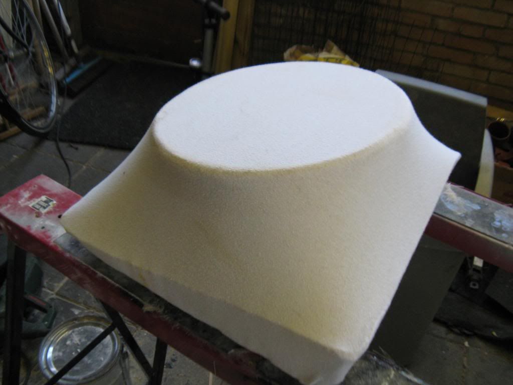

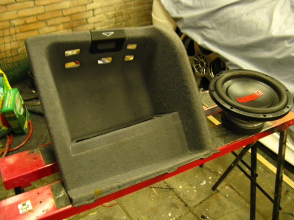

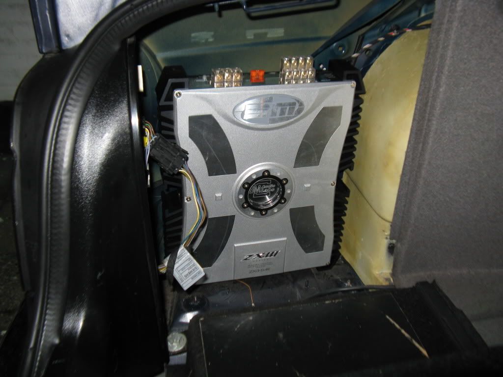

We gaan een sub inbouwen ! eerst 1,maar wil er eigenlijk 2 :P
Ik heb een behoorlijke versterker van 2 x 500 watt rms en een 10 inch sub die erin gaan.De kist polyester ik.
Dat gaat wel passen denk ik ... :top: Kom ik later op terug.

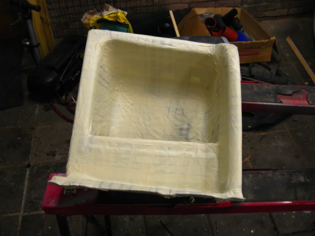

Eerst kijken of ik een kist kan maken ...

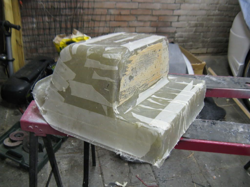

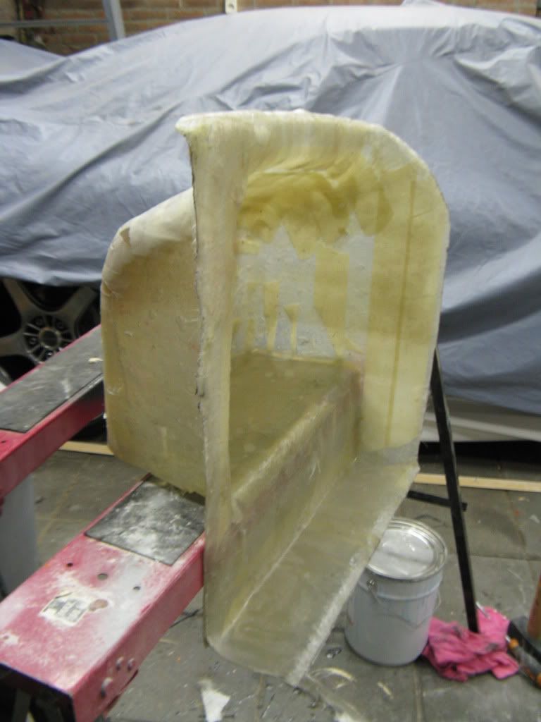

Afplakken
polyesteren.Komen zeker nog 3 lagen bij
Als ie droog is eruit halen en bijtrimmen
Passen ...
Morgen meer ! :top:

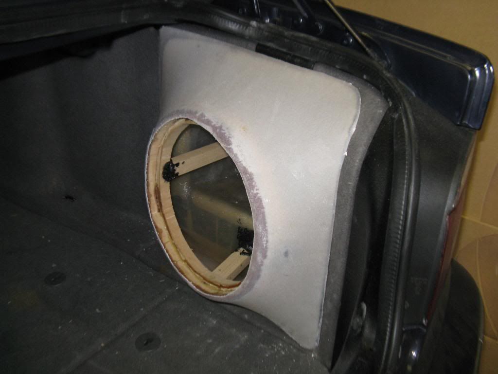

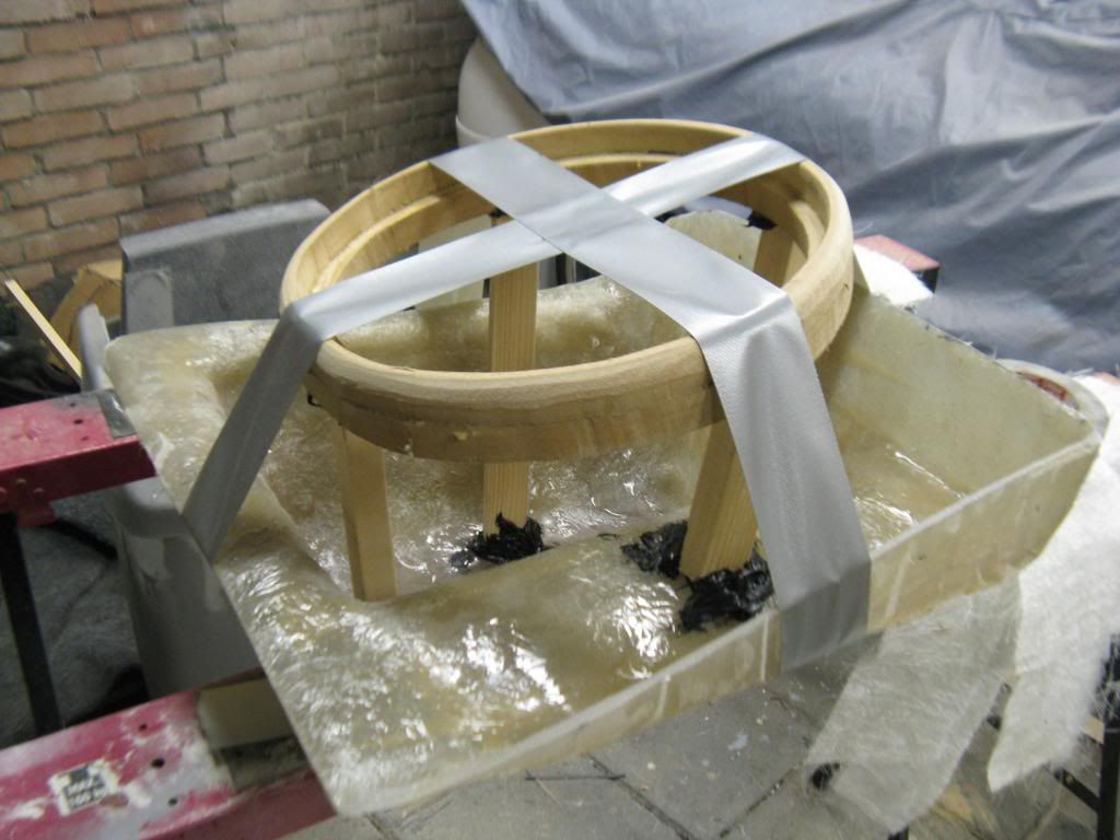

Weer wat gerommeld.Heb de kist nu aardig op dikte gemaakt.Je kan er makkelijk op staan om een idee te krijgen... :)

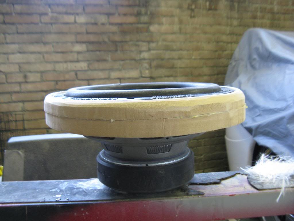

De ringen gemaakt waar de sub dadelijk inkomt en waar 't doek overheen gespannen wordt.

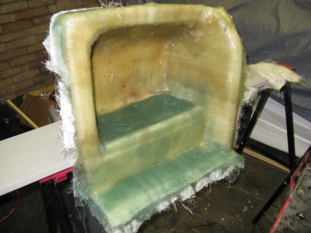

Achterkant kist in z'n definitieve vorm
Tot de volgende keer :zwaai:

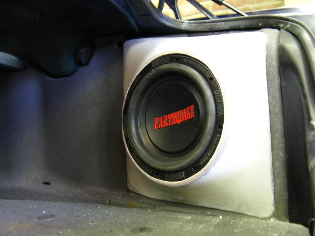

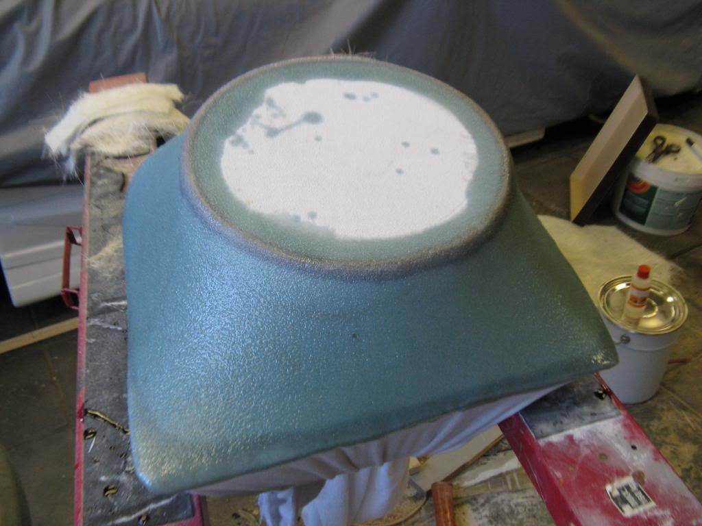

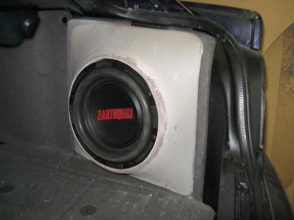

Doek erop gespannen en gesmeerd.Er begint nu vorm in te komen ;
RubberBurner
Berichten: 87
Lid geworden op: 15 jan 2011, 19:02
Locatie: Hippolytushoef
E39 523i
Bericht door RubberBurner » 31 jan 2011, 17:46

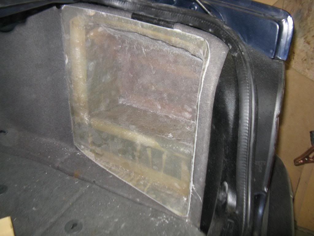

Doek is nu droog.Bijgewerkt en natuurlijk weer passen ....
Ik begin het idee te krijgen dat dit wel wat gaat worden ! :P

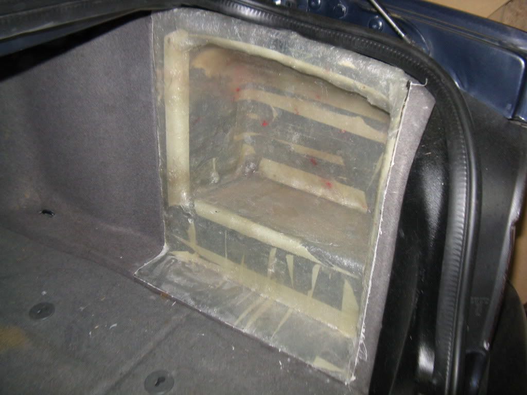

Inmiddels is de eerste verstevegingslaag er alweer overheen gegaan.Dadelijk de tweede,dan komt ie alweer aardig op dikte :)

Hoe heb je de inhoud van het compartiment berekend?
RubberBurner
Berichten: 87
Re: E39 523i
Bericht door RubberBurner » 31 jan 2011, 19:55
Helaas moet ik 't doen met de ruimte die ik heb.Als je gaat rekenen ga je ook voor een optimaal werkende sub,en dan ben je zowiezo al fout bezig in een dichte kofferbak .... -_- Al denk ik dat ie de minimale liters nogwel haalt.Dit wordt gebouwd om de standaard speakers te ondersteunen.Het is niet bedoeld om mee te gaan beuken.Ik ben er van overtuigd dat dit prima gaat werken :duimen:
