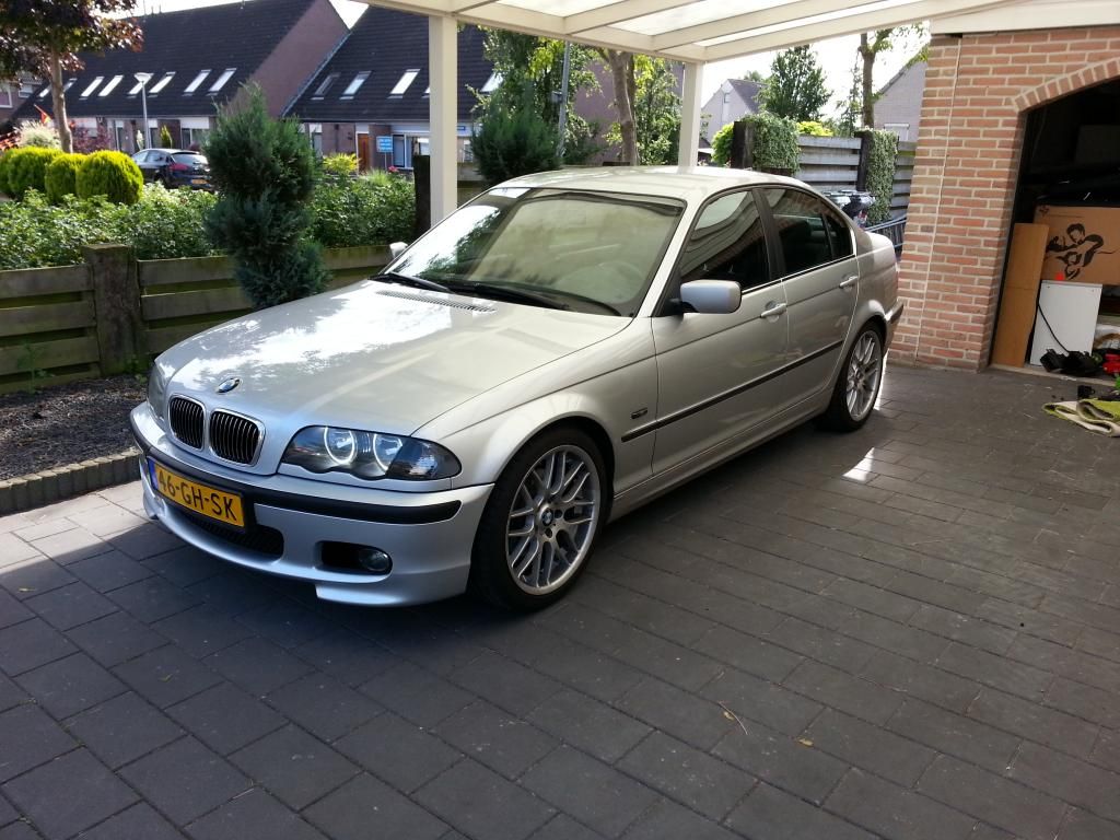

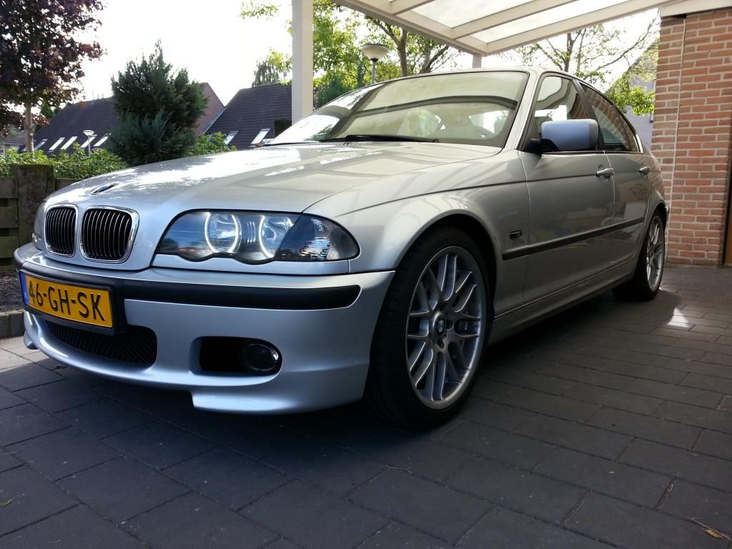

Foto's bij aanschaf :
En zo staat hij er nu bij

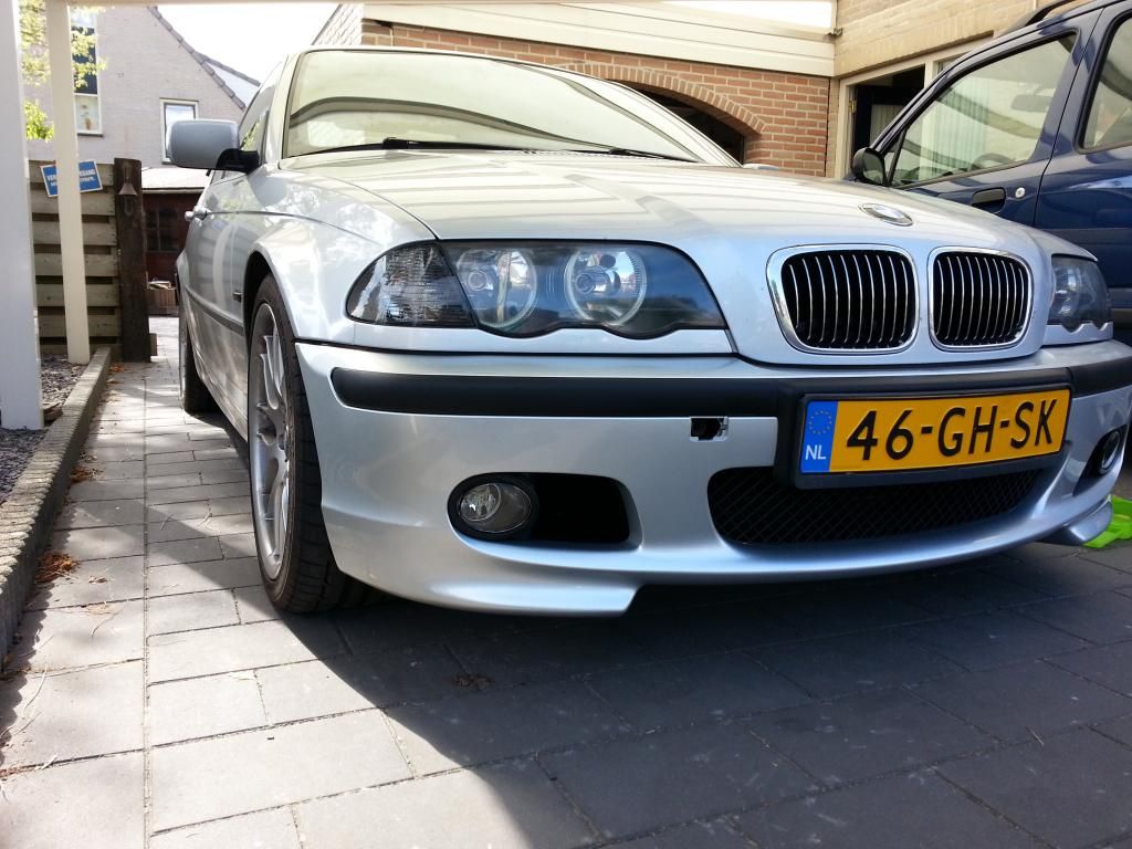

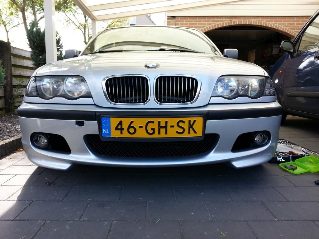

Opties buiten:
  • 18" Csl velgen met DunlopSportMaxx RT (225/40/18)
    Bilstein B8 kit rondom
    Eibach Pro Kit rondom
    Zimmermann 300mm voorremmen
    Zimmermann 294mm achterremmen
    Smoke knipperlichten
    Led mistlampen

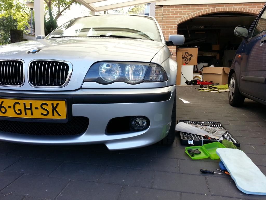

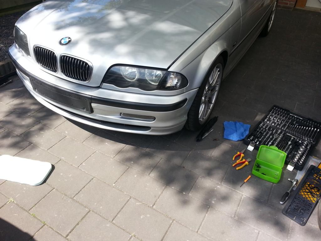

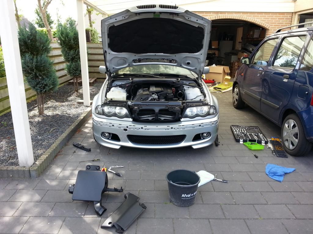

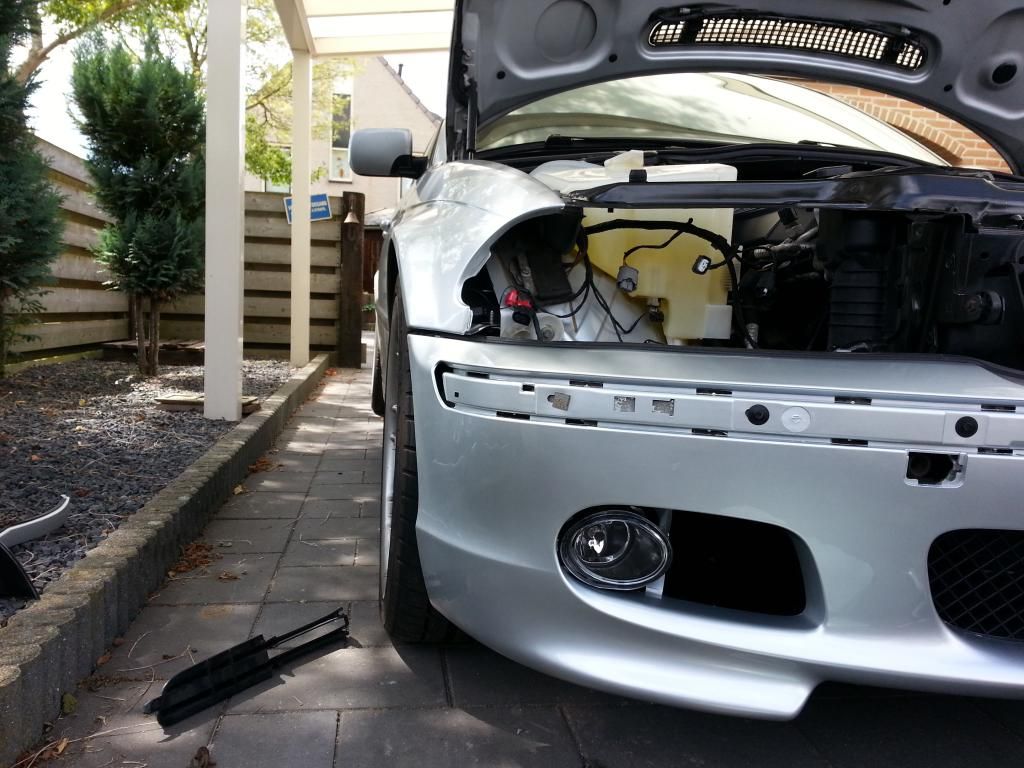

    Mtech II voorbumper (in progress)

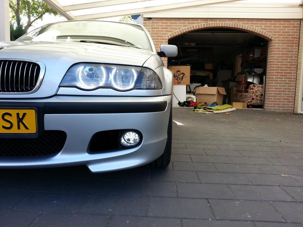

    Led angel eyes

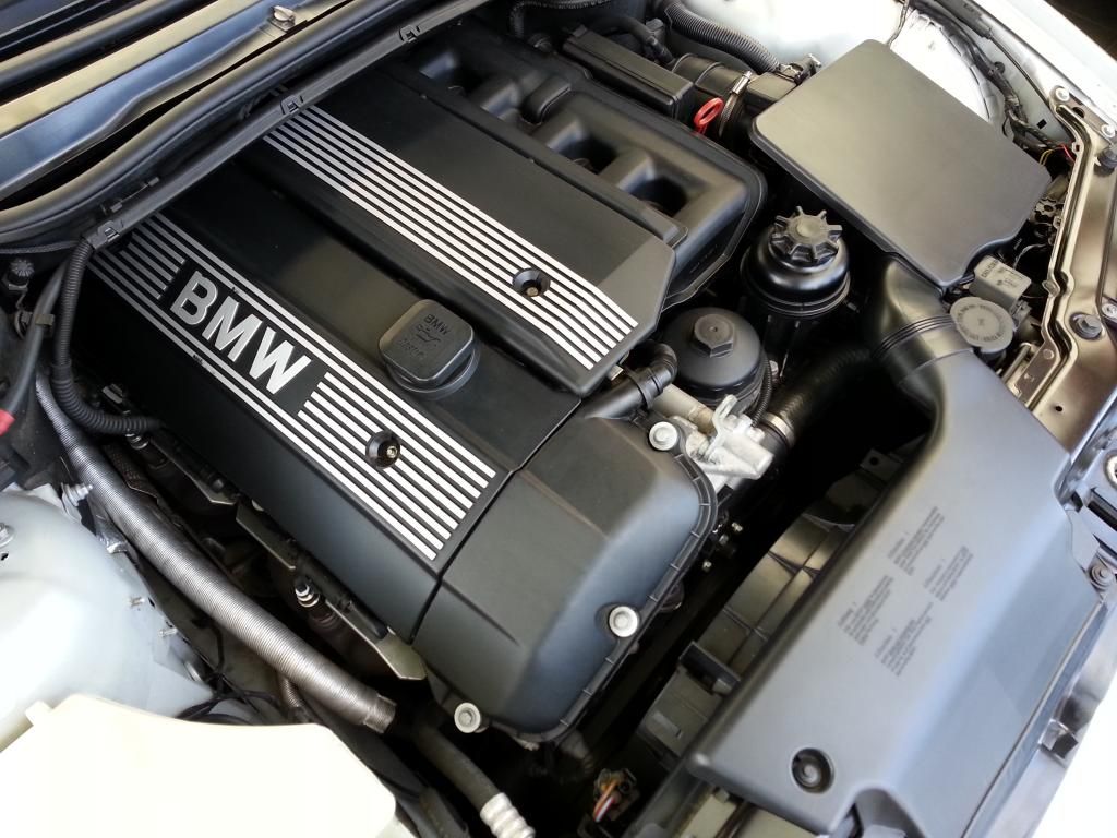

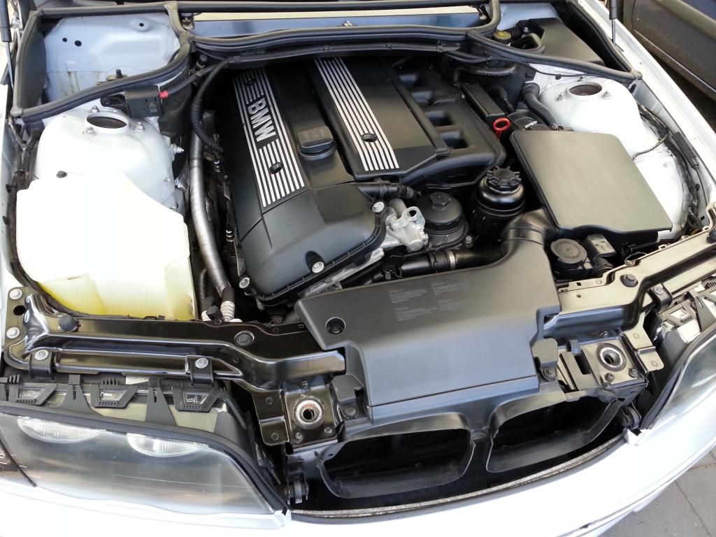

    Motor:
    • Zeer grondig gereinigd (kleppen deksel was lek dus blok was goed vettig e.d.)
      Kleppendekselpakking vervangen + alle rubbertjes(nieuw)
      Vanos revisie + anti rattle gemonteerd (mooi werk zeg !!!)
      Nieuwe bougies ngk bkr6equp platinum
      Nieuwe waterpomp en thermostaat
      Complete carterventielatie systeem vernieuwd, incl alle slangen (nieuw)
      Gasklephuis en stationair klep gereinigd
      Nieuwe multiriem / ac riem
      Nieuwe spanrollen multiriem / ac riem
      Disa klep schoongemaakt (was nog goed, scheelde weer)
      Keerring + keerring huis bij de versnellingsbak preventief vervangen (nieuw)
      Nieuwe koppeling set + nieuwe bouten (belangrijk zijn rekbouten !!!)
      Vliegwiel was nog goed (mag 6/7 tandjes speling hebben en ik had 2,5 wel schoongemaakt zat veel stof tussen)
      Nieuwe motorsteunrubbers
      Nieuwe olie (origineel bmw ll04 5w30)
      Nieuwe koelvloeistof (origneel bmw alusafe coolant mix)
      Oliesensor vervangen (nieuw)
      Lambda sensoren (pre cat) vervangen (nieuw origineel bosch)
      Lambda sensoren (post cat) vervangen door 2e hands goede
      Nieuwe uitlaatbouten en pakking
      Verder alle boutjes en moertjes die roest vertoonden vervangen door nieuwe (lijkt gewoon mooi)
      En vast nog meer maar nu 3maanden na dato niet meer zo 123 op het netvlies (wanneer ik weer begon).

Mocht ik een goede facelift motorkap tegen komen gaat die er op ( heb het uit gezocht en het is passend zeggen ze :P )
Ik vind de grill toch wat agressiever van de fl. ( zo als die van onze touring weer ik nog foto's van moet plaatsen :P )
Mikkie
Berichten: 2200
Re: Mijn 320i sedan ( bj: 2000 , 2.2 170pk )
Bericht door Mikkie » 16 jan 2011, 22:44
Heb je nu zwarte pianolak interieurlijsten? Mocht je alu gaan halen, dan heb ik eventueel wel interesse in overname ;).
Bedenk je goed of je koplampen nog wel goed uitkomen met een nieuwe motorkap en of het geheel wel mooi oogt. Want die klep kan mooi zijn, maar het geheel moet ook netjes zijn :).
