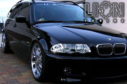

[thumbnail]http://www.lion-tuning.de/capital/bilde ... _chrom.jpg[/thumbnail]
Als je het zelf mooi vind is het natuurlijk super! Alleen hoop ik wel voor je dat het allemaal netjes past en er geen stukjes afbreken (heb slechte ervaringen met dat spul namelijk)
Ben benieuwd naar je ervaring/foto's :kwijl:

HOI bertuse46 het zijn toch niet van welke jij de foto heb gestuuurd. Het is de ene met de knipperlicht in het midden,Ik denk dat je het weet welke ik bedoel.Jammer kan ik nog geen foto sturen

helaas zijn de ANGELS EYES koplampen toch de zelfde als bovenstaand foto.Ik had iets anders verwacht, maar kon niet ruilen of terugsturen.Maar ben toch best tevreden met het resultaat, Heeft bijna vandaag een hele dag in beslag ingenomen voor inbouw,Ik moet zeggen dat het perfect past,maar vergt toch enige geduldheid.Ik er is bovendien niks kapot gegaan.Ik wel een electrische storing.Als ik mijn stadslicht aanzet,gaat alleen de rechter voor knipperlicht branden.Zodra ik het dimlicht inschakel gaat die knipperlicht uit.Ook geeft een soringsmelder in dashboard aan dat rechts lamp kapot is. Dit vind ik best jammer,want als je alleen met daglicht wil rijden, brandt storend een rechter oranje knipperlicht mee.Ik vind dit heel vreemd omdat de knipperlichten stekkers apart zijn.Heeft eigenlijk niks te maken met stadslicht.Ik was moe om verder naar de storing te zoeken,maar heeft iemand dit eerder meegemaakt weten jullie een oplossing voor.Ik stuur gauw fotos voor jullie.
