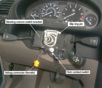

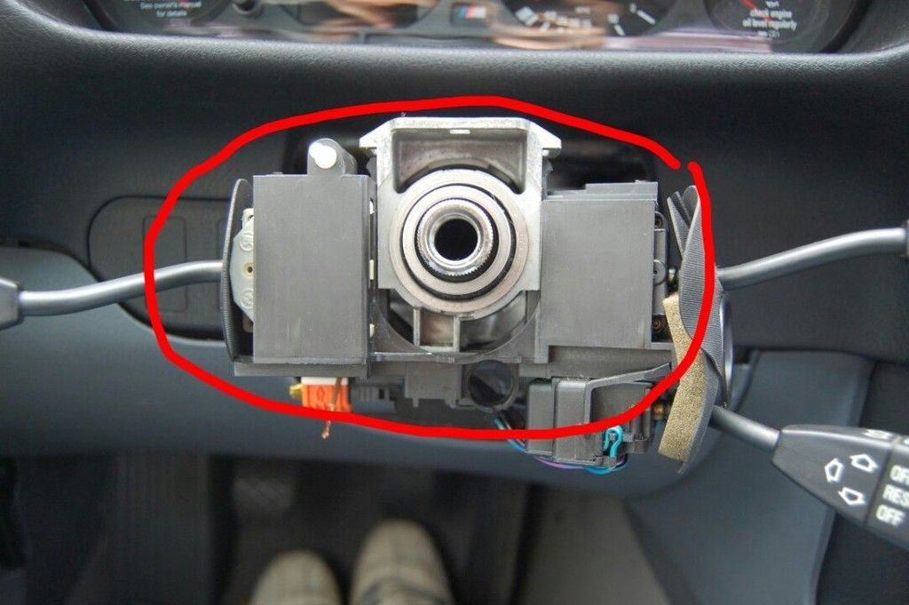

Ik zou wel even kijken met sleepring. Als deze niet het zelfde is zul je een andere houder moeten kopen voor deze sleepring. Daarbij zit het witte pinnetje wat in het oogje van de sleepring komt aan de andere kant. Ik heb in mijn 93 coupe een stuur van na 95 gezet en heb daarbij andere houder gekocht. Totaal ben je niet meer dan 6 euro kwijt.

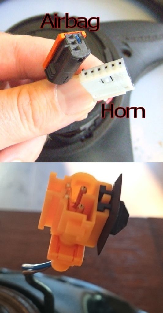

Daarnaast zul je misschien ook de connectors moeten ombouwen als dit niet de zelfde zijn. Kost je wat soldeerwerk.
Denk er ook goed aan dat je de accu los koppelt voordat je met airbag aan het werk gaat. 10 min wachten tot je dan aan het werk gaat. Als je de connector los maakt van de accu wanneer accu er nog aan hangt dan zal je airbag lampje blijven branden na het ombouwen. Leg altijd de airbag met voorkant naar boven.
En ook altijd handig om te weten. Probeer niet aan de sleepring te draaien dan blijft hij in de goede stand staan. Als je hem verdraait en je gaat sturen kan je lint in de sleepring knappen. Wat handig is als je begint, set van beide auto's het stuur recht en dan los halen

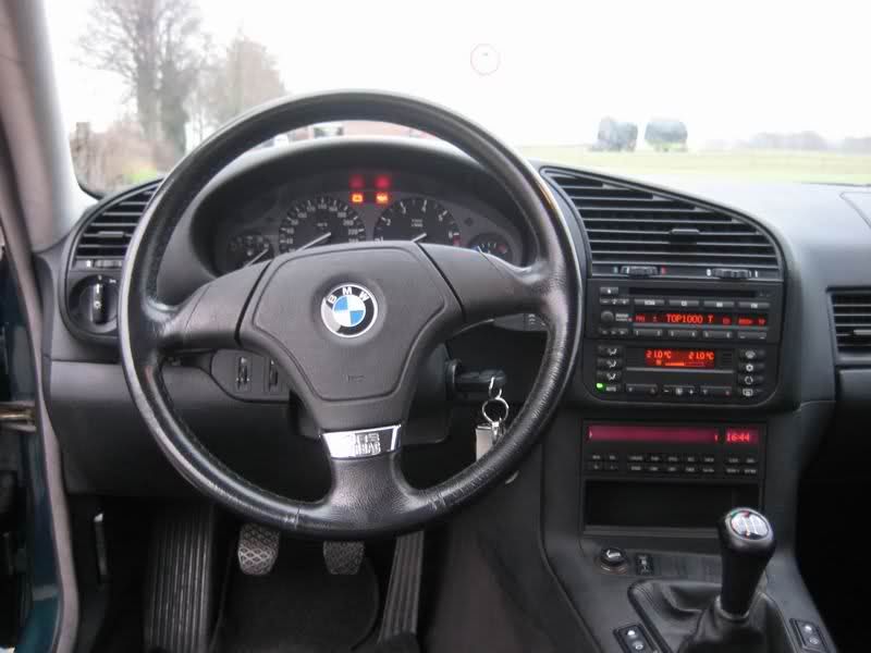

met dit stuur:
me oude stuur:
met dit stuur:
dit is het verschil in connectors (bovenste zit aan me drie spaak stuur en de onderste aan het oude stuur):
