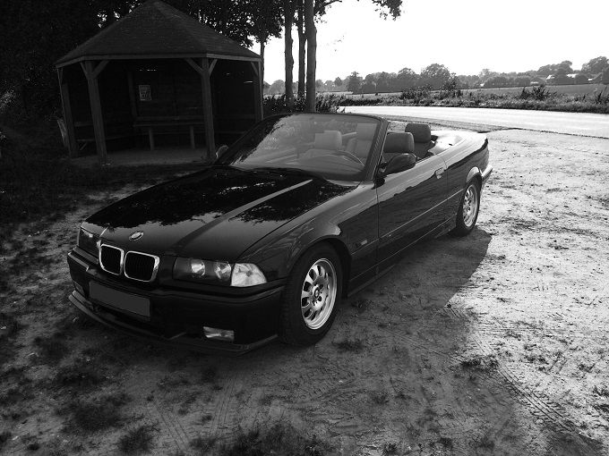

De winter maanden staan voor de deur, ideaal moment om ook een topic te starten met onze cabrio.
Zo staat hij er op het moment bij met zijn winterslofjes alvast aangetrokken.
