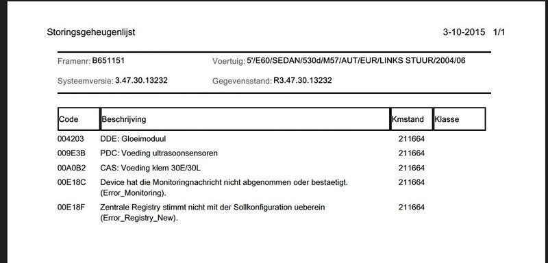

Afgelopen zaterdag is de auto uitgelezen en heb ik samen met Ryan het e.e.a. doorgemeten.
Eerst wat info van het uitlezen en accutest.
Uitleesrapport

Bij de module van de PDC in de kofferbak gaat wel 12V in,echter komt er niets uit.
Module kapot,kan uiteraard.
Echter is er voor onder de lichtschakelaar bij de CAS óók een voedingprobleem,dus om dan maar op de gok de PDC module vervangen (dat kan altijd nog) zonder te weten of er geen ander probleem is...
Kan dit iets met de IBS te maken hebben of moet ik na een week of 2 nog eens de accutest doen?
Meten is weten idd,heb alleen nog ff geen tijd om bij de CAS wat onderzoek te doen en misschien klinkt iemand dit bekend.
Nu we toch bezig zijn,wat houd die gloeimoduul in?
Iets met cilinder 2 kwam ook op het scherm,echter de auto loopt netjes,ook bij koude motor,trekt in 1 lijn door zoals ik gewend ben en rookt niet.
Dus die 'negeer' ik voorlopig even.
