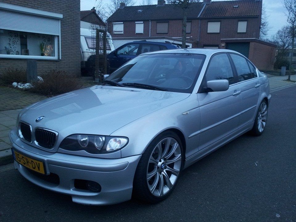

Ik heb een tijd gereden in een e46 328i sedan die voorzien was van een facelift neus

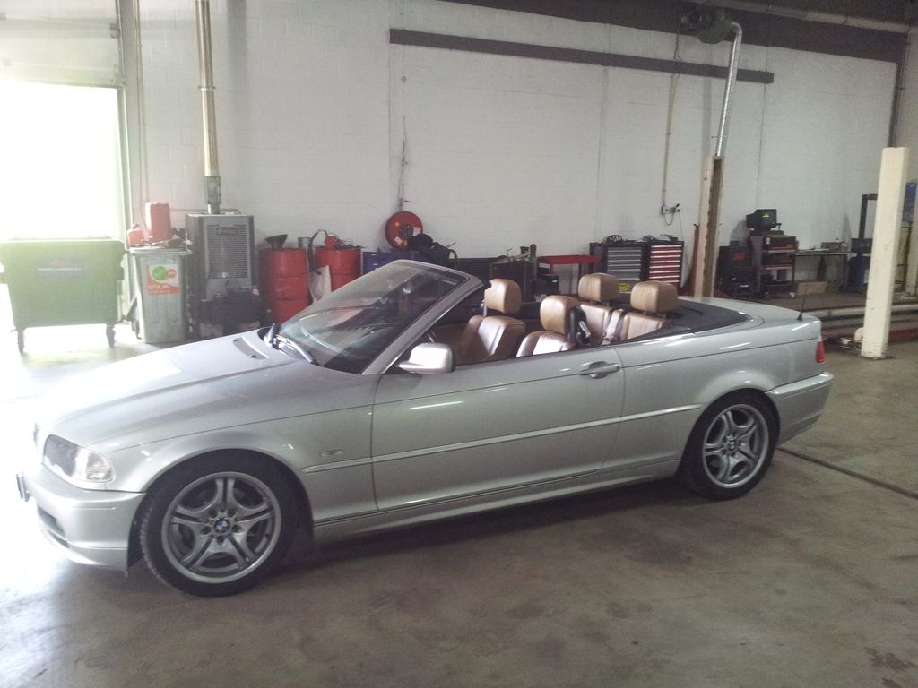

Cabrio via forum gevonden (ga even geen namen noemen). Bij aankomst warm ontvangen en kregen meteen een kop koffie aangeboden. We hebben toch eerst even de auto bekeken en was eigenlijk meteen verliefd. Na een test rit was ik tevreden, motor loopt prima en lekker soepel, automaatbak schakeld boterzacht en geen rare mankementen en of geluiden.
Zo besloten om de nieuwe liefde mee naar huis te nemen.

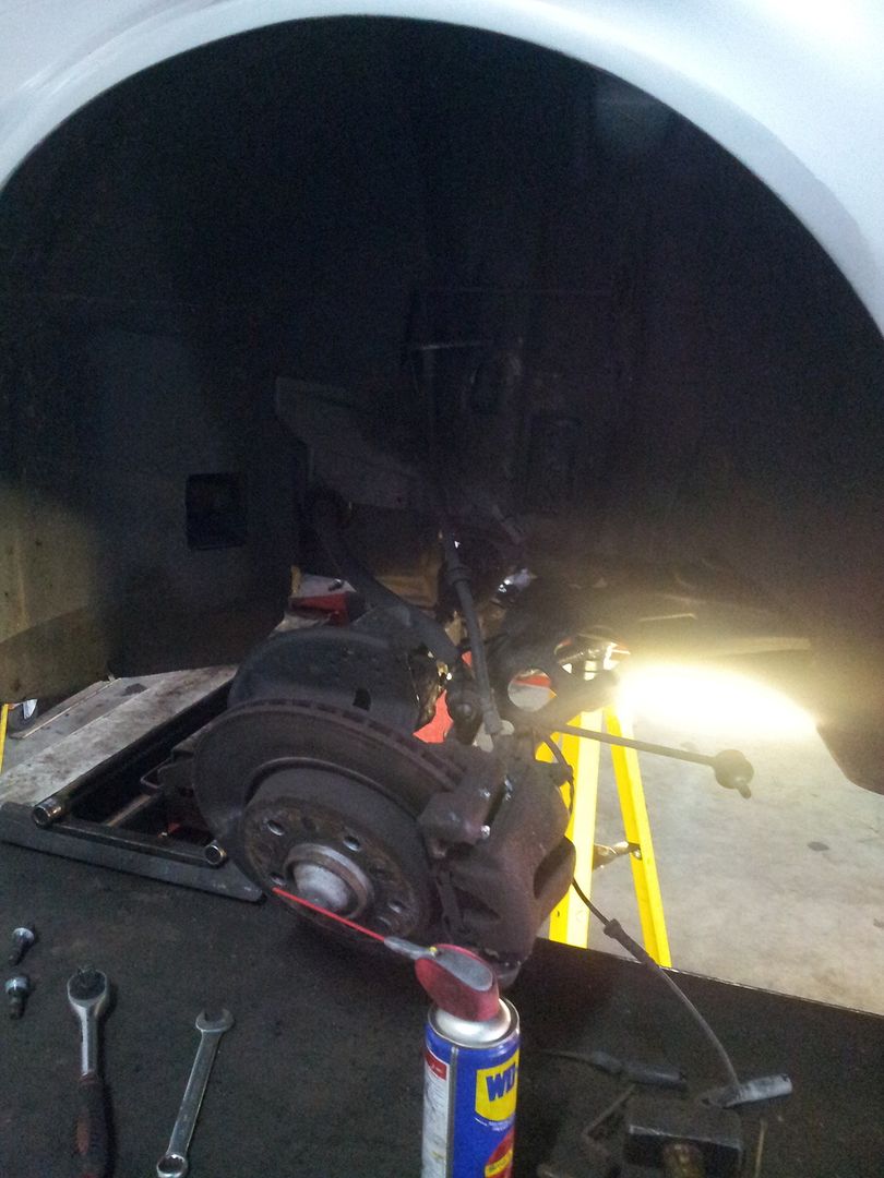

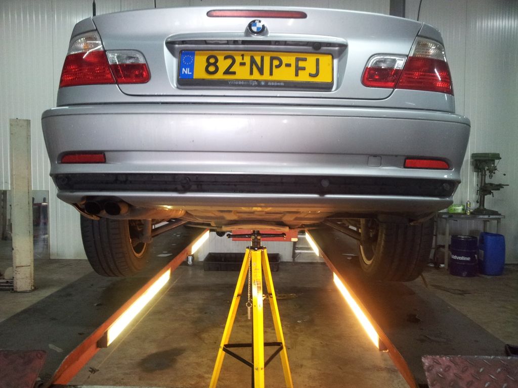

Ik ben begonnen om de banden te monteren en de velgen te balanceren. Dit eenmaal afgerond de auto op de brug gereden. Aangezien ik toch de wielen moest demonteren meteen alle remmerij gedomteerd om schoon te maken en te voorzien van nieuw keramisch vet. Helaas bleek dat op het onderhoud van de remmen toch het een en ander nagelaten is. Zo zat er 0,0 vet aan de blokken en waren de gelijdebussen van de klauw zwaar vervuild.

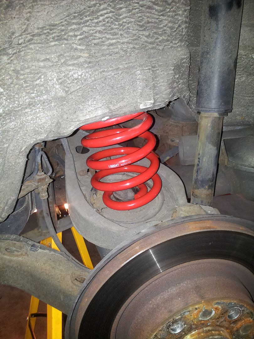

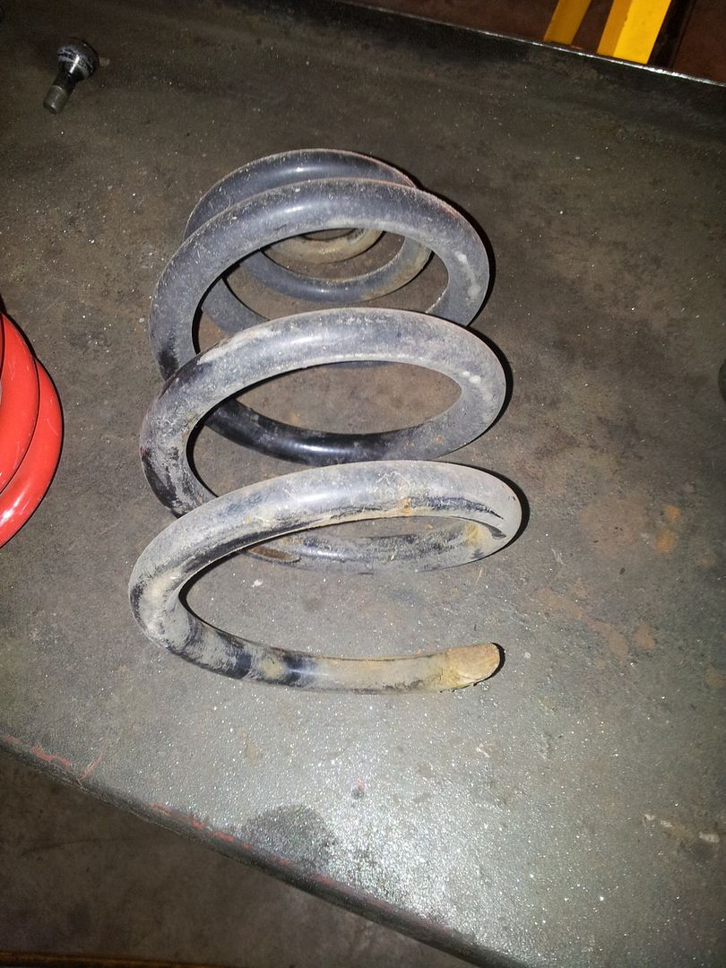

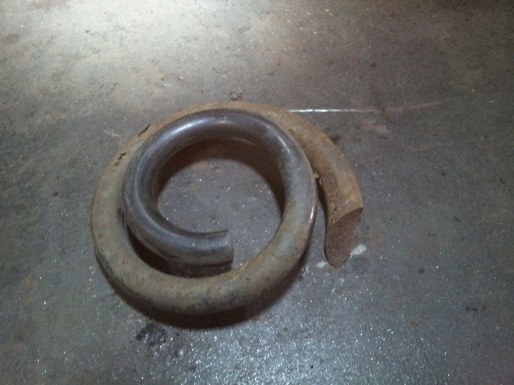

Nou frisse start dus alles schoon gemaakt en netjes gesmeerd, kom ik helaas aan de linker achterkant een gebroken veer tegen. Met de testrit niks van gemerkt en aan de breuk te zien was deze toch ook al wat ouder.

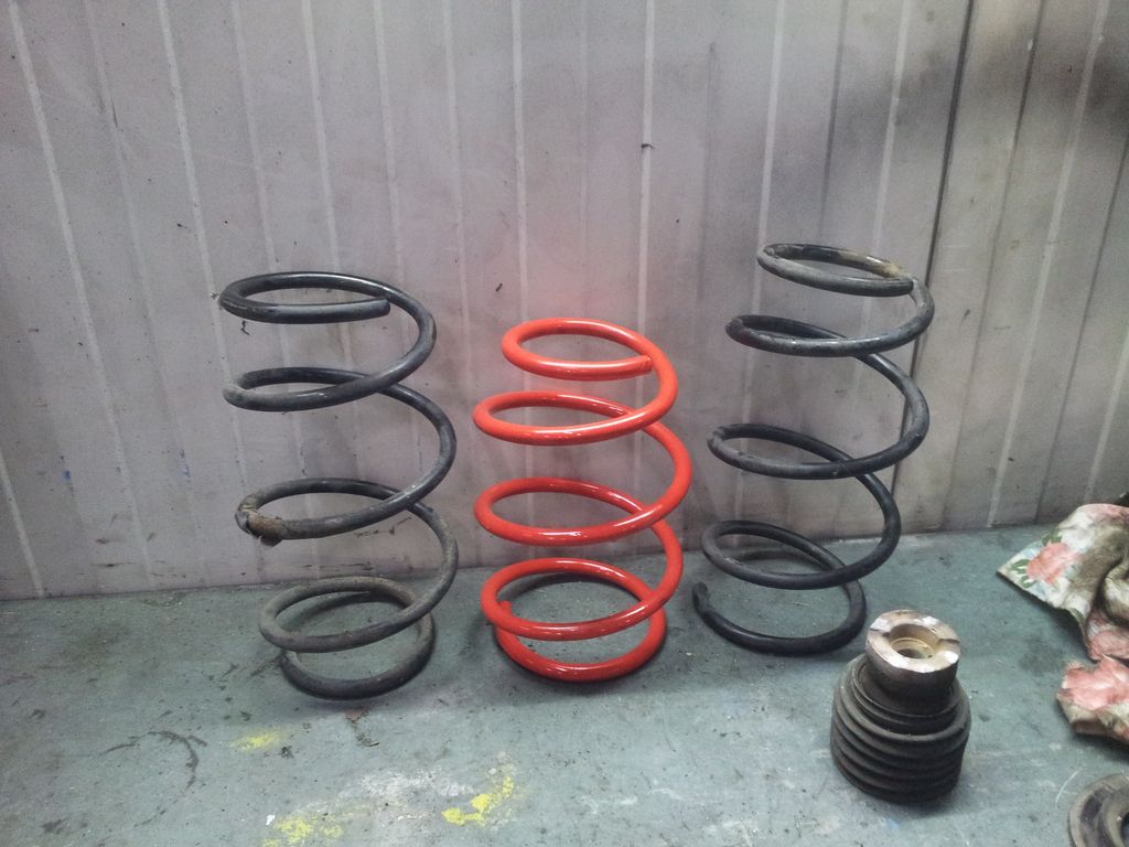

De gebroken veer

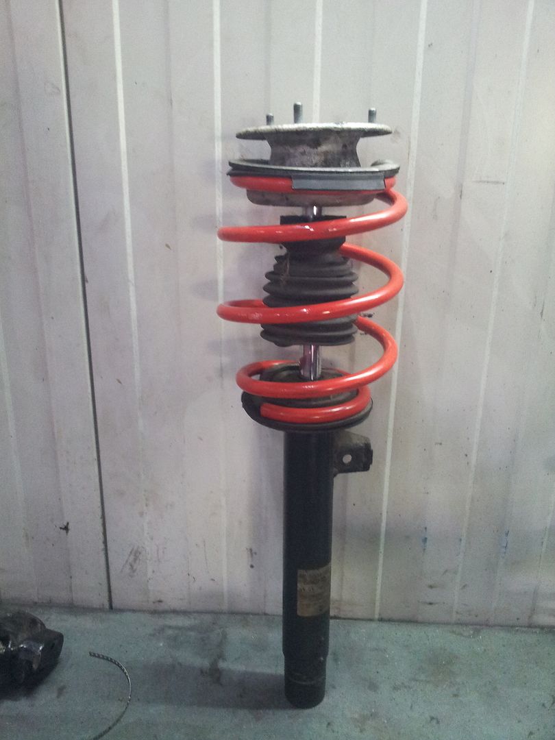

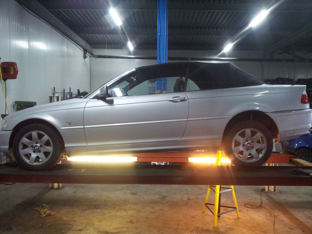

Netjes opbokken

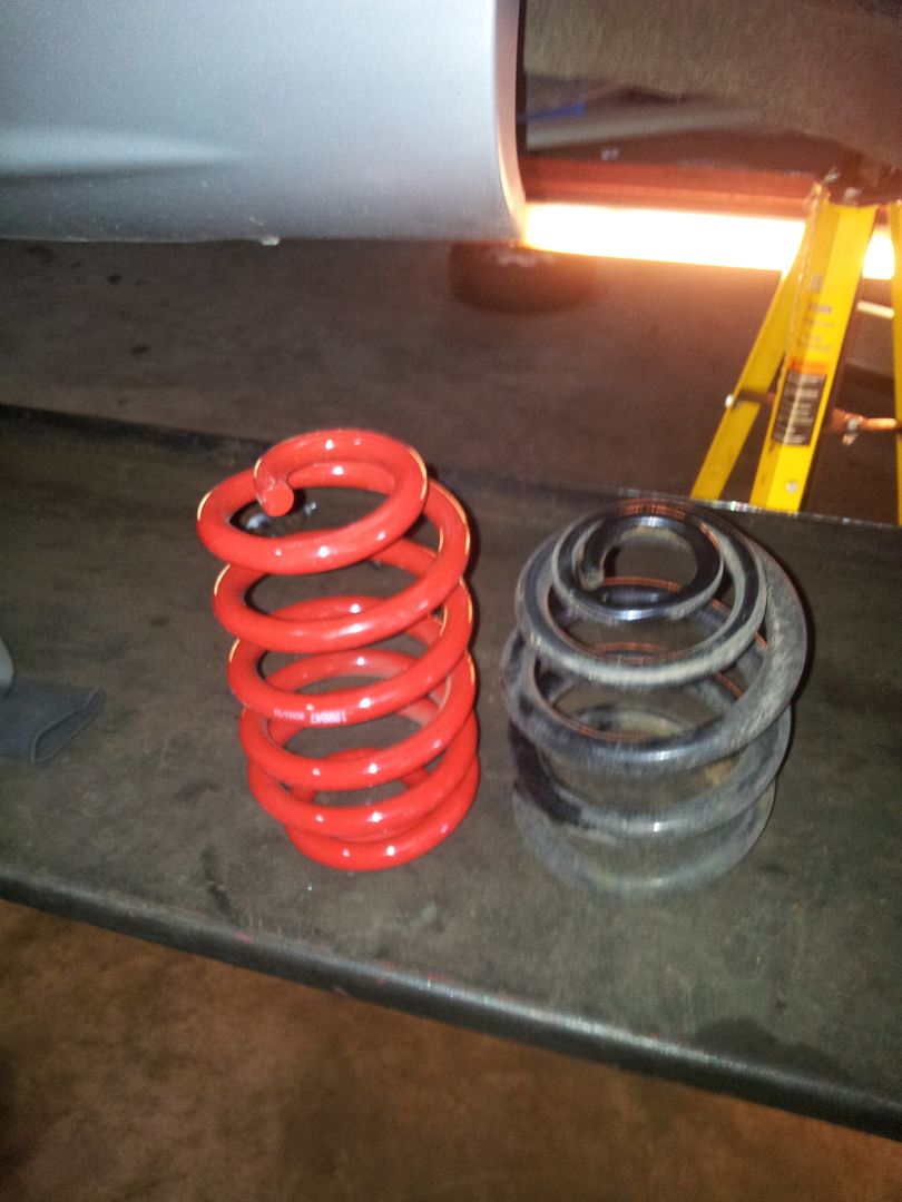

Verschil tussen de reeds gemonteerde wielen en de nieuwe

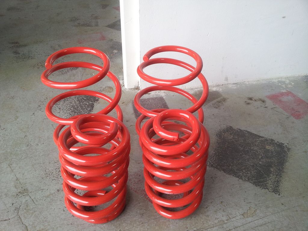

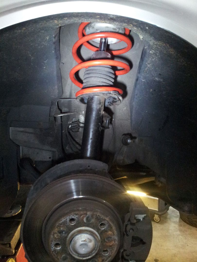

Naar aanleiding van de gebroken veer maar meteen een set van 4 verlagingsveren besteld. De auto zal in totaal voor en achter 30mm zakken. Zodra het set binnen en gemonteerd is zal ik zorgen voor een update

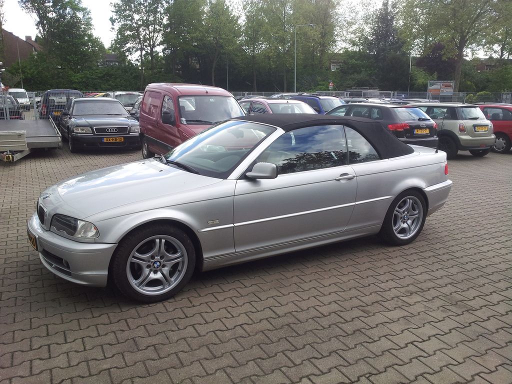

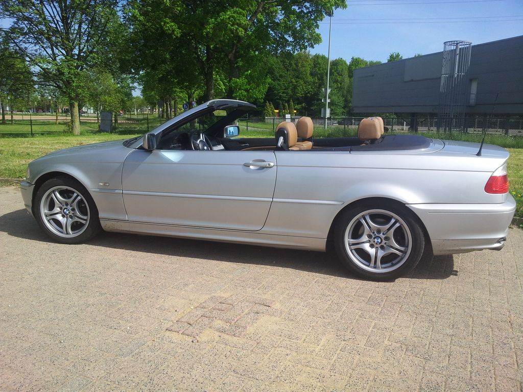

hier nog een foto op de nieuwe wielen
