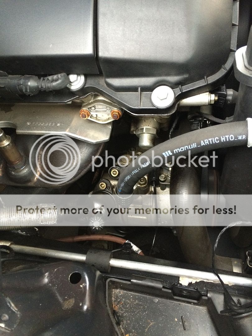

Weet iemand waar deze slang voor is?
Waar de koppeling is aangekneld daar zweet hij wat
Gaat om een 3.0 benzine Afbeelding
Alvast bedankt

Bedoel je de slang met tekst? Ik zie nl 3 slangen.
Twee van de aircopomp en een van de motorkoeling.

Dag,
Ja die met de tekst er op.

Als Jos al dacht ... dan is het de airco, en die hoort natuurlijk niet te lekken
(trouwens, geen enkele slang hoort dat te doen) :whistle:

Maar waarom komt daar dan olie uit ?

Hallo beste d&mvanroij,
Dan zal de slang misschien lek zijn!
En, overigens zit er in het airco systeem ook wat olie in, voor de smering van de airco pomp!
Dat lekken, dat stopt echt vanzelf, als het airco systeem geheel leeg is.
Maar zover moet u het niet laten komen, laat dit eens even goed nakijken bij de airco specialist.
Laat het systeem eens afpersen, en indien nodig de slang laten vervangen.
Dan heeft u aankomende zomer weer een heerlijk koele auto. :duimen:

Bericht door d&mvanroij » 21 mar 2015, 22:46
Bedank voor de info
Ga er meteen werk van maken.
Overigs werk de airco nog prima

Bericht door Jos535i » 21 mar 2015, 22:52
Nog wel......maar die zal binnenkort wel echt ophouden met koelen want er staat flink wat druk op de leiding.
Zorgt u er voor, dat niet alle olie uit het airco systeem verdwijnt!
Dat vind de airco pomp niet zo fijn!
Beter laten checken, voordat de pomp ook defect geraakt.
Scheelt weer in de onkosten.
Succes.
