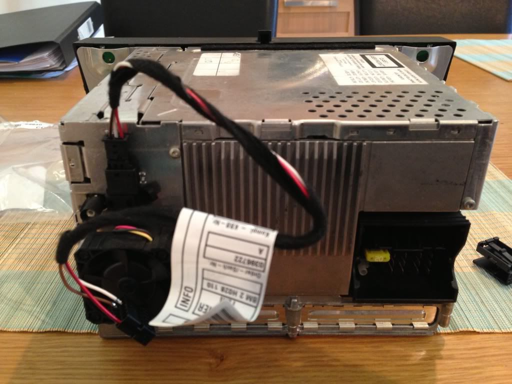

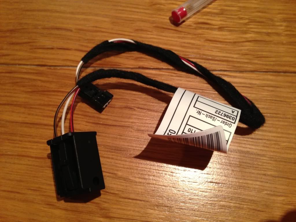

wie kan me de pinout vertellen van de ventilator achterop de CCC die moet op de stekker van de CCC komen.
Heb gehoord dat dit wel nodig is ivm met overhitting?
of heeft er iemand eentje liggen.
http://i175.photobucket.com/albums/w160 ... 5c2352.jpg
http://i175.photobucket.com/albums/w160 ... 7f3ad0.jpg
zijn 3 pins kleuren zijn ROOD GEEL ZWART
Pin 1 FAN OUT =
Pin 5 FAN Ground = ZWART
Pin 11 Fan in =
waar hoort Rood en Geel bij?

Pin 1 + = ROOD
Pin 11 diagnostic = Geel
Gevonden! zie hierboven.
