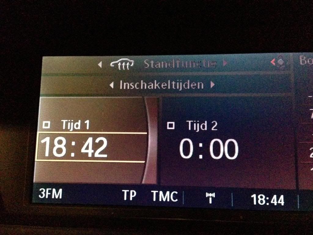

Enige tijd geleden kwam ik binnen de iDrive de optie "standfunctie" tegen (zie 1e foto).
In mijn vorige auto (Audi A6) was dit een volledige standverwarming waarbij men de tijd kon instellen hoe laat de verwarming aan moest springen en met welke temperatuur.

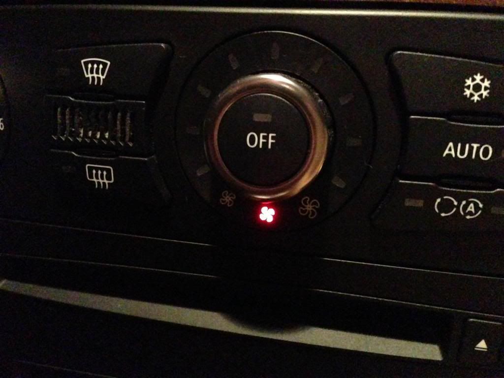

Zojuist even getest...... Onder de knop van de "fan" gaat een rood lampje branden als de standfunctie is ingeschakeld, althans de tijd is ingeschakeld doch nog niet werkende (zie 2e foto).
Ook schakelt het systeem zich in, echter er komt alleen warme lucht uit (net daarvoor een afstand van ongeveer 5 km gereden waarbij er in ieder geval warme lucht uit de roosters kwam) en gaat het knopje onder de "fan" rood knipperen.
Alleen hoor ik verder onder de motorkap niks, terwijl het Webasto-systeem op de Audi welke extra geluid maakte.
Iemand een idee of dit een volledige standverwarming zou moeten zijn (en er bij mij mogelijk iets kapot is) is heeft deze functie een andere functie (als zou ik niet 1-2-3 weten welke....) ?

Geen specialist aangezien ik momenteel (nog) de basic heb.
Maar met de high heb je de mogelijk om ventilatie in te stellen als je uit wagen bent zonder verwarming. Dit is los van een "webasto" dat is nog een apart optie.

Met een Webasto onder de kap heb je standverwarming, er zit dan ook een aparte afstandsbediening er voor bij.
En in de tankklep zit een waarschuwingssticker (standkachel uit tijdens tanken!)
Wat jij hebt is de "standfunctie" en dat is aleen ventilatie zonder verwarming.
Geeft alleen wat warme lucht als de motor nog warm is....
Niks mis met je voertuig dus en geniet van deze functie op een warme zomerdag, daar is het ook voor bedoeld..

Sneakster heeft idd gelijk.
Bovendien kan je aan je optielijst zien of er al dan niet standverwarming op je auto zit.
Is alleszins geen standaarduitrusting.

Je hebt standventilatie en standverwarming. Als je een standkachel hebt ruik je het ook wel als je naast de auto staat zo'n lekker olie luchtje :-) had ik ook wel willen hebben i.p.v. 5 minuten je auto krabben -_-
Je kan het laten inbouwen maar reken op zo'n 3000 euro (bij de dealer). Nadeel daarbij is dat bij de E60 alleen het interieur voorverwarmt wordt en niet je motor!
