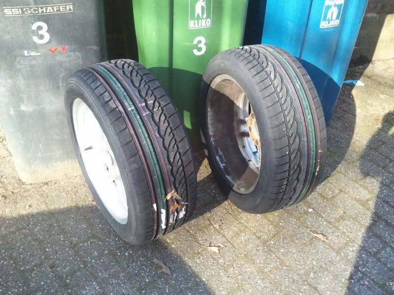

Nee, dat is wel goed hoor wbt het profiel. Dat zijn waarschijnlijk a-symetriche banden. Deze kunnen zowel links als rechts, alleen wel goed in de gaten houden dat "outside" ook aan de buitenkant zit.
Ik had hetzelfde met mijn Dunlops op de styling 37:
De banden zijn nu eenmaal zo ontworpen en er zijn geen linkse of rechtse versies.
Ze kunnen dan ook in beide rijrichtingen gebruikt worden.

Bedankt voor je reactie.
Outside zit bij mij ook aan de buitenkant.
Volgende keer dat ik een setje banden koop zorg ik er wel voor dat ik een asymmetrische set koop
