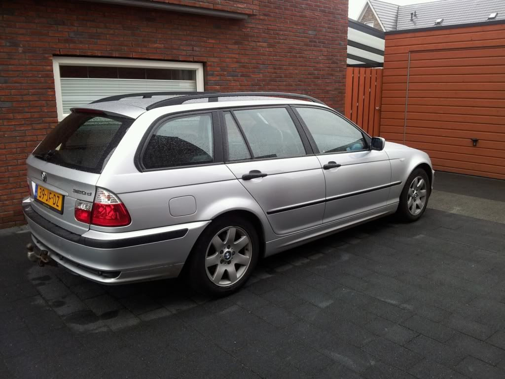

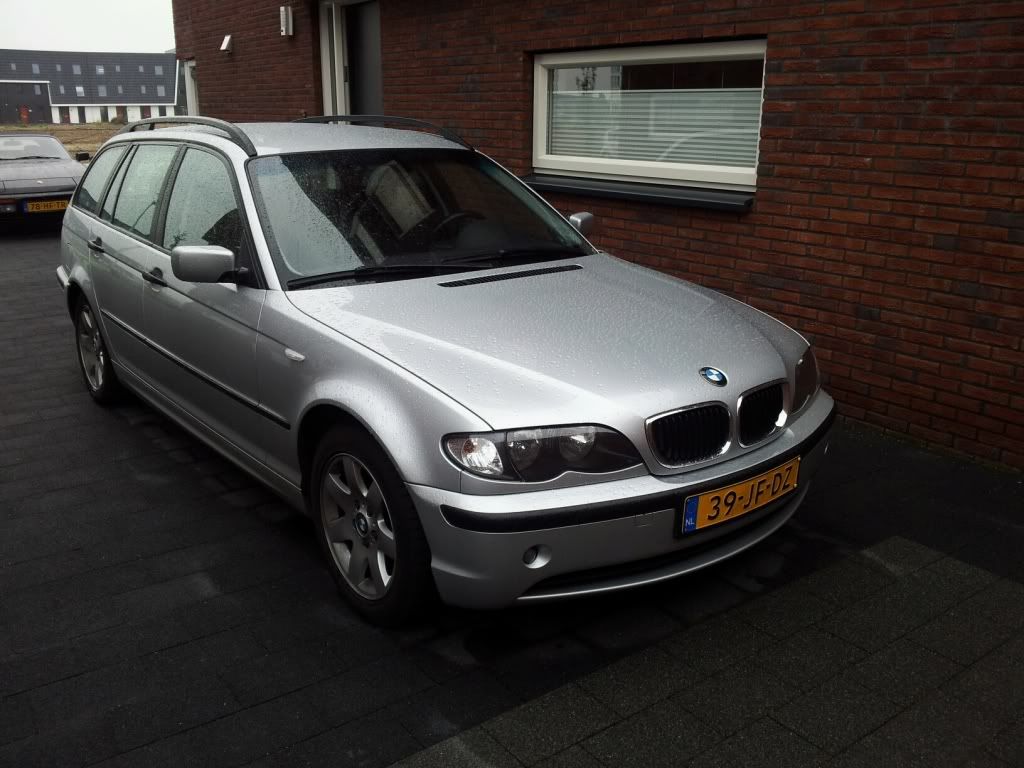

Dat ziet er allemaal erg strak uit... Afgelopen vrijdag de auto opgehaald.... wat een heerlijke auto om mee te rijden!
Voorlopig even op 16" met winterbanden, maar binnenkort ga ik even de 18" proberen. Dank voor de hulp!
