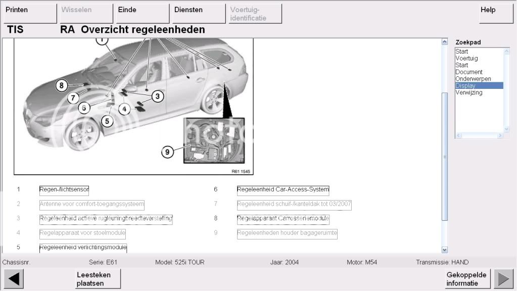

Heej, je unit zit ergens boven je pedalen.
Re: Lichtmodule bmw E60
Je moet de plaat die onder het dashboard zit bij de pedalen weghalen.. ( in totaal 5 schroeven )
de 5e zit verstopt achter het stukje tapijt wat net over je middenconsole zit , deze kun je weghalen door hem iets naar achter te schuiven.
Dan zit het lichtmodule linksboven de motorkap hendel ongeveer, deze zit schuin geplaatst en zit geklikt in een houder ( lostrekken en klaar ) aan de onderzijde ervan kun je het nummer terug vinden..
