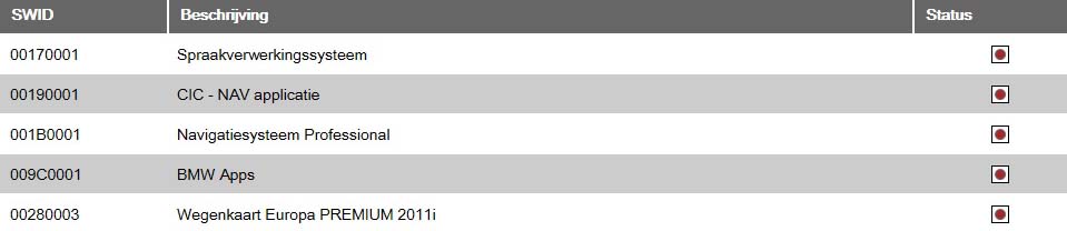

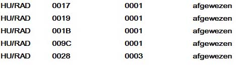

Gezien de update iets sneller klaar was dan verwacht, was er nog tijd over om verder te gaan met de activatie van de navigatie.
De afgewezen codes
Zelfde alleen dan voor humans leesbaar
Voor elkaar gekregen dat er een code wordt geaccepteerd
Geen afgewezen certificaten
Het moet natuurlijk gestaafd worden en jawel de wijze van activatie staat op fsc en niet op een emulator
Na een reboot werd de navigatie optie beschikbaar en binnen 1 seconden werd deze weer gedeactiveerd. Perfect dus :duim:

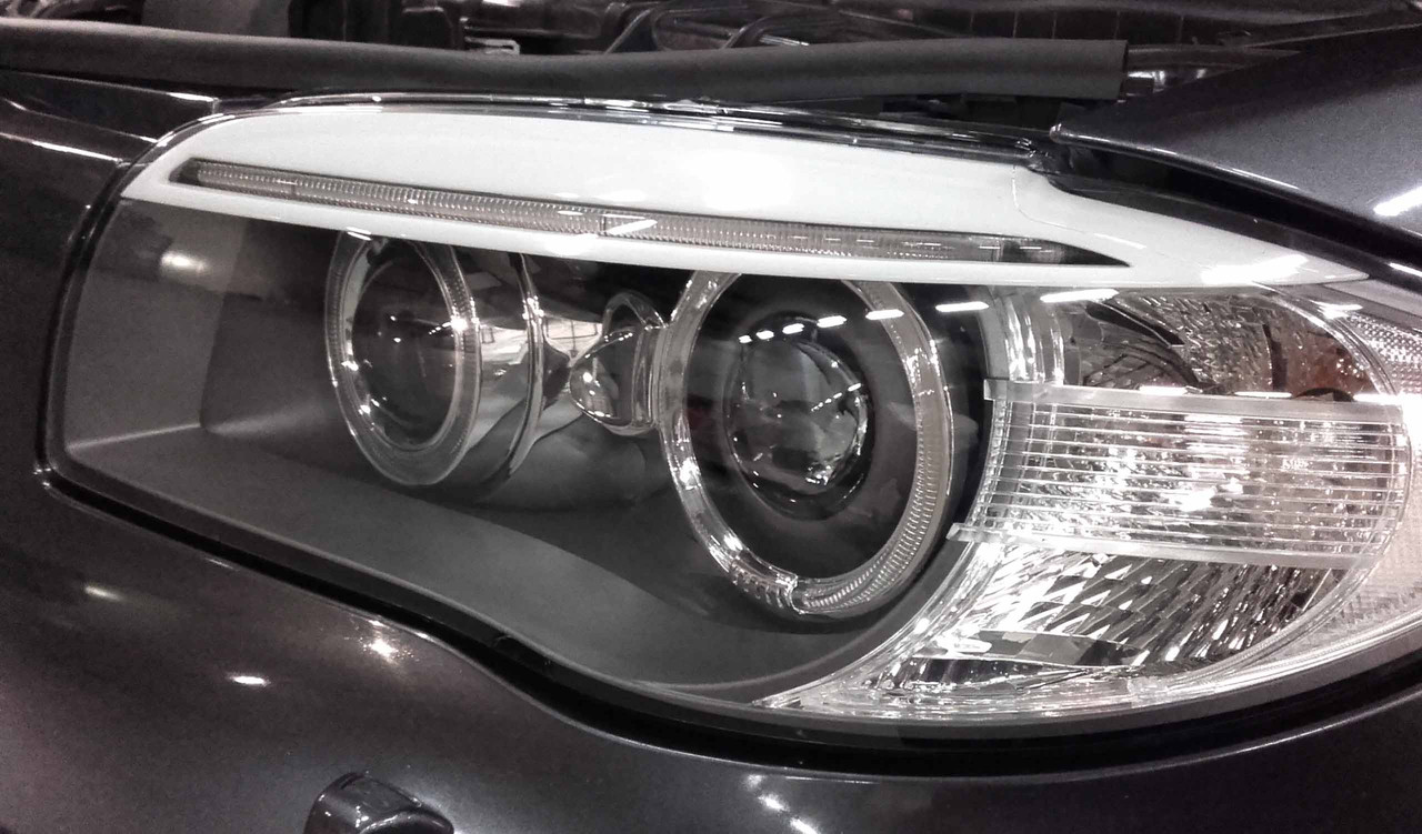

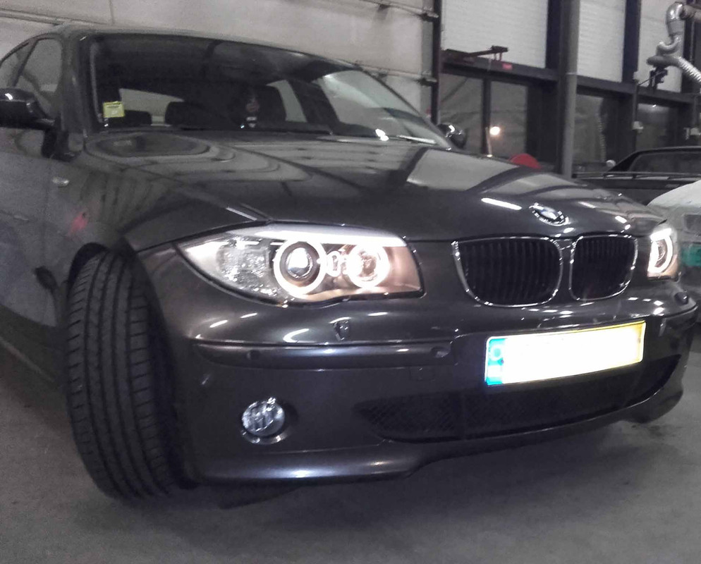

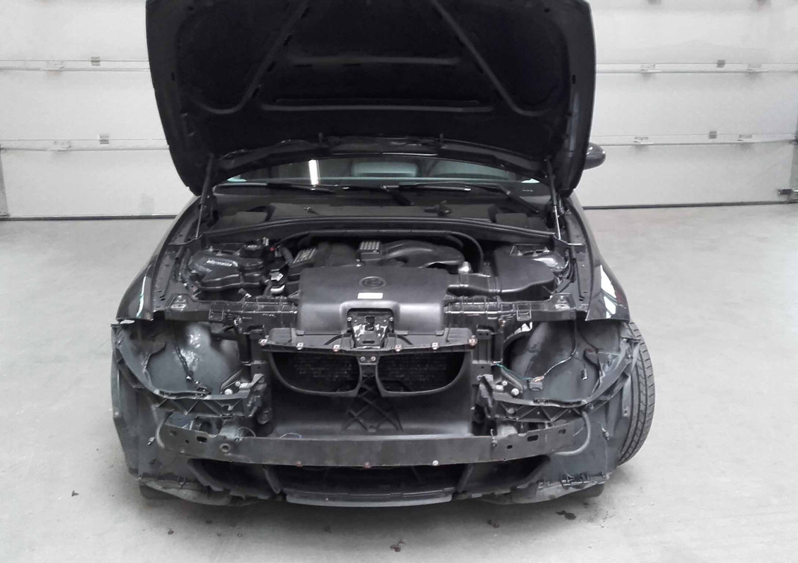

Een E87 pre-lci waar E82 lci koplampen in gemonteerd moeten worden en natuurlijk aansluiten zonder storingen.
De oude koplampen
De nieuwe koplampen
De oude en nieuwe koplampen
Het een en ander gedemonteerd

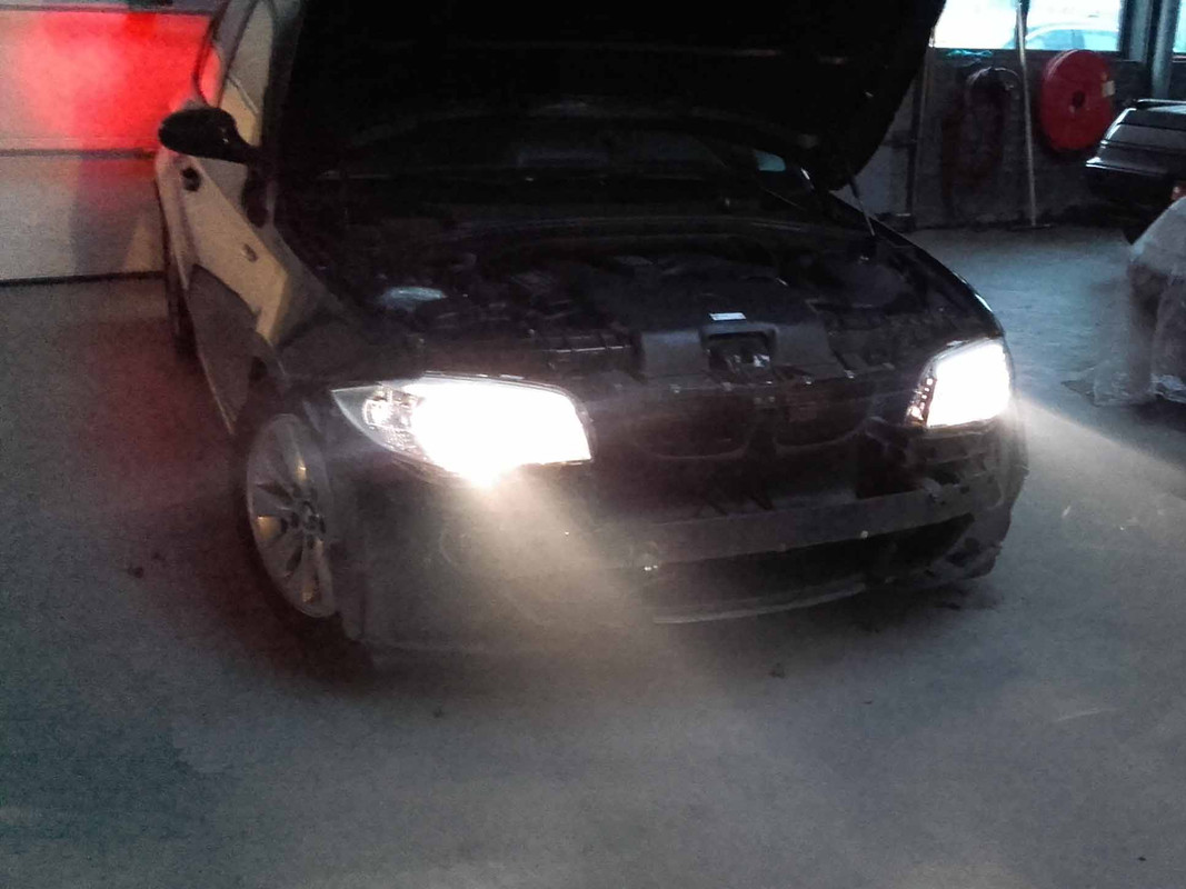

Eens kijken of de nieuwe koplampen het doen
Het is duidelijk merkbaar dat er véél meer licht vanaf komt tov de oude koplampen.
Meteen heldere mistlampen gemonteerd
Erg mooie koplampen en het komt de uitstraling van de auto ten goede
Stand 1
Als dagrijverlichting
Het ziet er super uit :duim:
