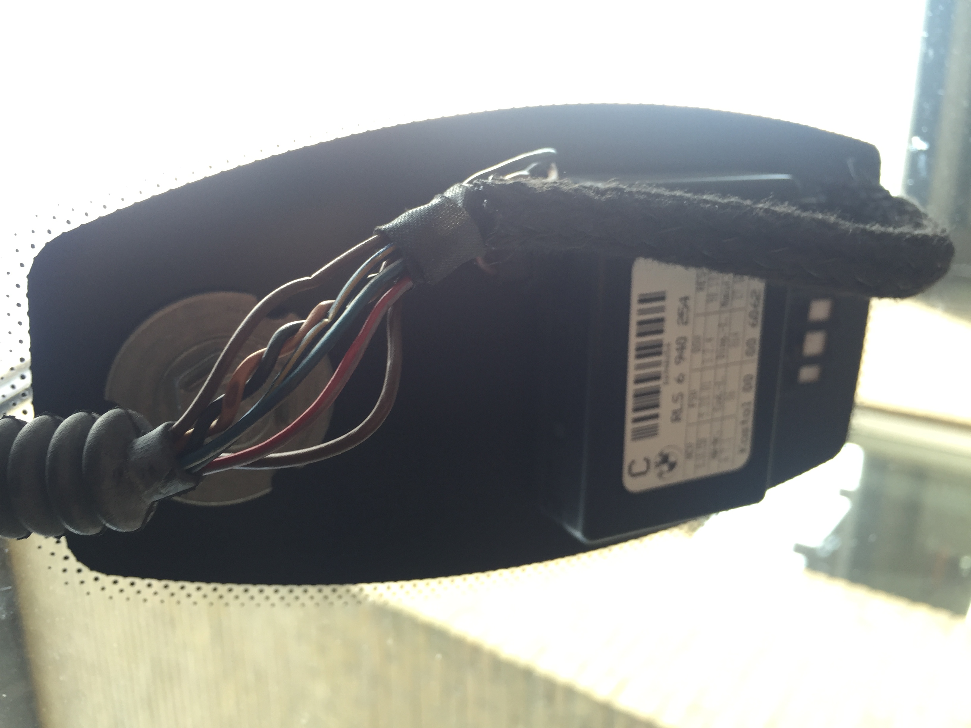

Hier 2 foto's van mijn Binnenspiegel:

Okej, mijn spiegel is ook binnen en ik wil hem gaan invouwen, het verwijderen en plaatsen van de spiegel is echt heel makkelijk. Eerst de zwarte kap eraf halen en dan de spiegel linksom draaien.
Maar van welke kabel tappen jullie de 12V af?
Is simpelweg rood/grijs 12v en zwart de -

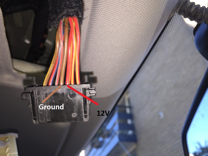

Ik heb twee extra draadjes door de rubber sok getrokken naar de binnenverlichting. Daar zitten een 12V plus en massa. De plus is aansluiting 30G, dat houdt in dat deze na pak-m-beet 20 minuutjes uitschakelt.

Voor de geinterresseerd, ik heb de spiegel ondertussen ook ingebouwd. En aangesloten op de binnenverlichting, zoals thijs hierboven aangaf.
Hiervoor heb ik de 2 ietjes dikkere kabels gebruikt die in de connector zitten. Dit zijn de geschakelde 12V (Rood&Geel) en de Ground (Bruin)
Derde en Vierde kabel van rechts op de foto hieronder.
Aan de spiegel kant heb ik de ground aangesloten op pin 3 en de 12V op pin 3.
Deze informatie had ik op een ander forum gevonden:
http://forum.e46fanatics.com/showthread.php?t=259874
Hieronder nog een foto met mijn Paint skils :gek: :
