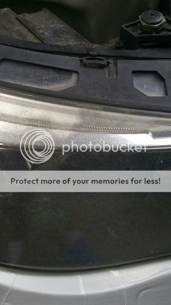

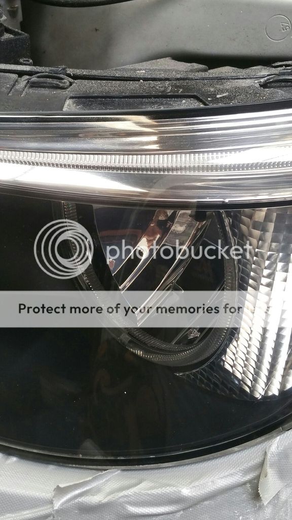

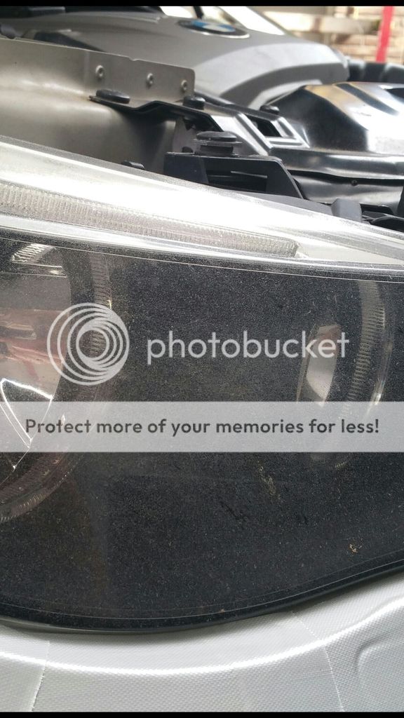

Heb vandaag me koplampen laten polijsten bij schadecentrum een kennis van me.
Voor:
Na:
Is echt een wereld van verschil, 4 x schuren en 2 x polijsten. En ze zien eruit als nieuw, de hele neus van de bmw ziet er gelijk mooier uit!

Ja echt de dagrijverlichting zie je in 1x goed, en de lampen lijken niet meer dof wit maar helemaal kraakhelder. Alleen 1 lamp had wat steenslag, en die zat wat dieper dus die ging er niet uit.
