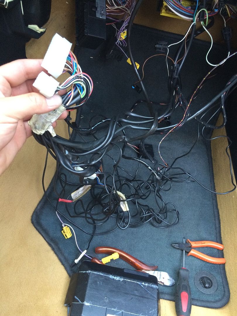

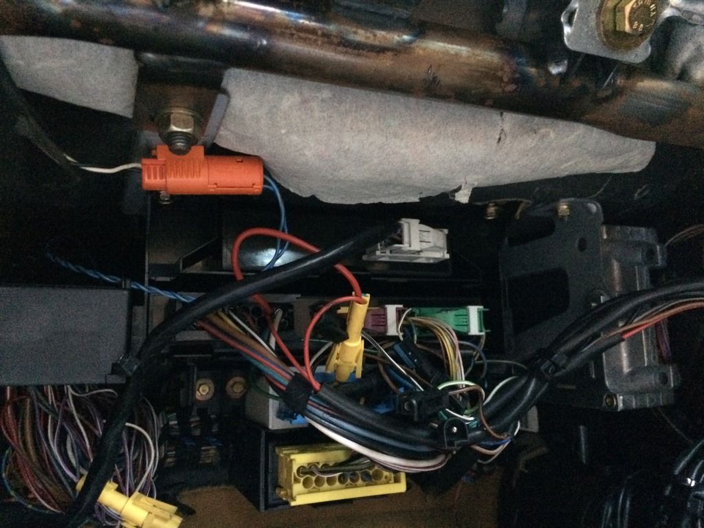

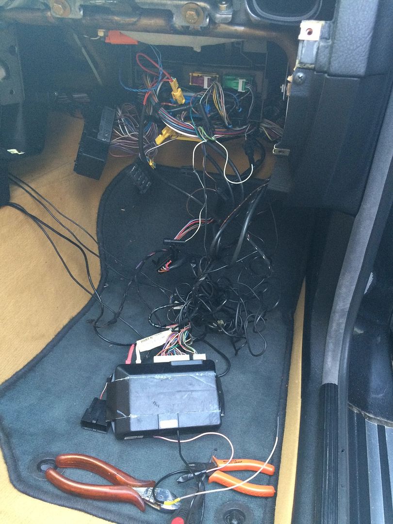

Dashboard uit elkaar gehaald, dashboardkastje eruit en toen trof ik deze teringzooi aan...
Alarminstallatie
Alle draden losgehaald en uit de knoop gehaald
En uiteindelijk alles ontknoopt en gebundeld en vast gezet

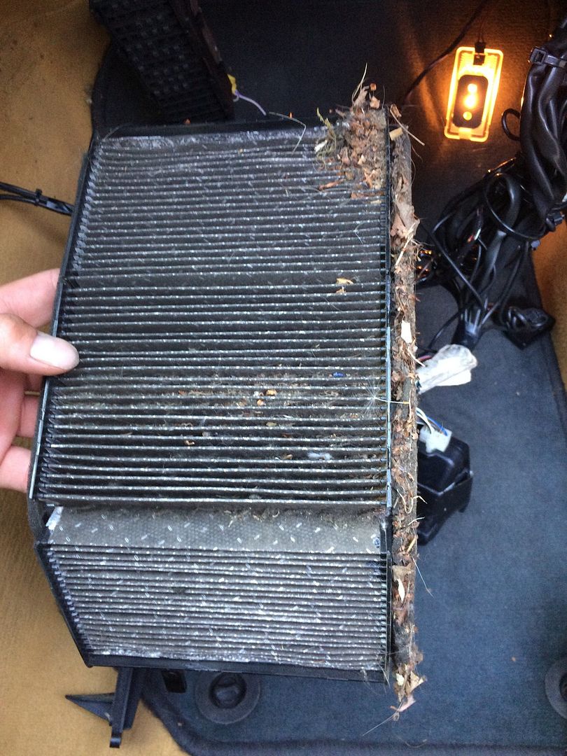

Toen verder met het interieurfilter, gelijk meepakken nu alles toch open ligt
Dit beloofd niet veel goeds als je alleen nog maar de deksel open maakt....
.....en het beloofde inderdaad weinig goeds, gadverdamme!
En dan nog het verschil met oud en nieuw
En dan uiteindelijk kunnen we de voorbereidingen gaan treffen voor de cruisecontrol

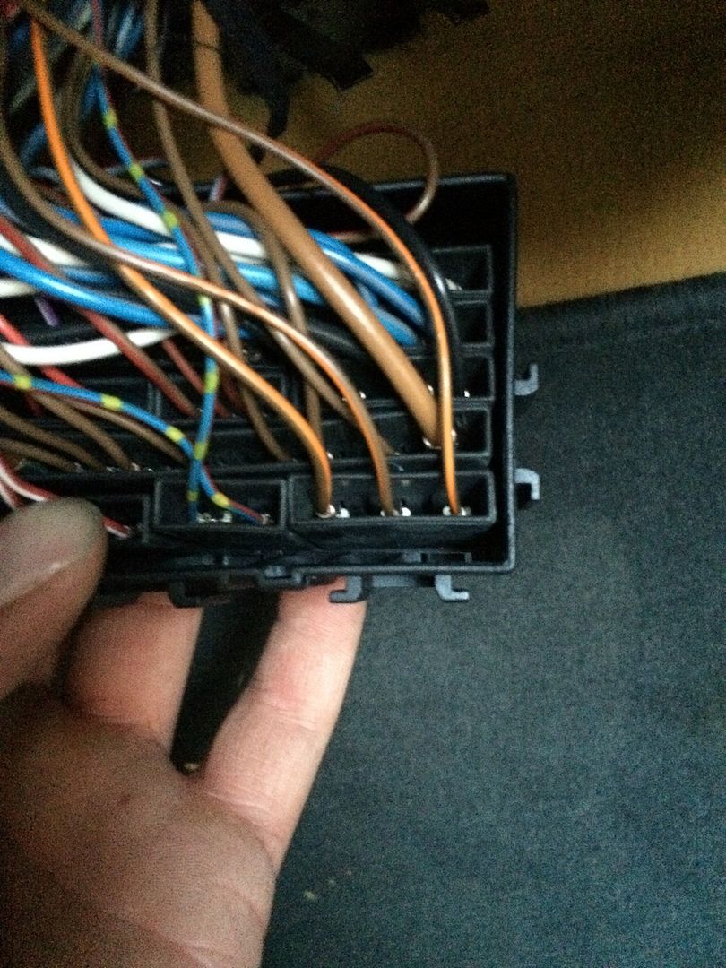

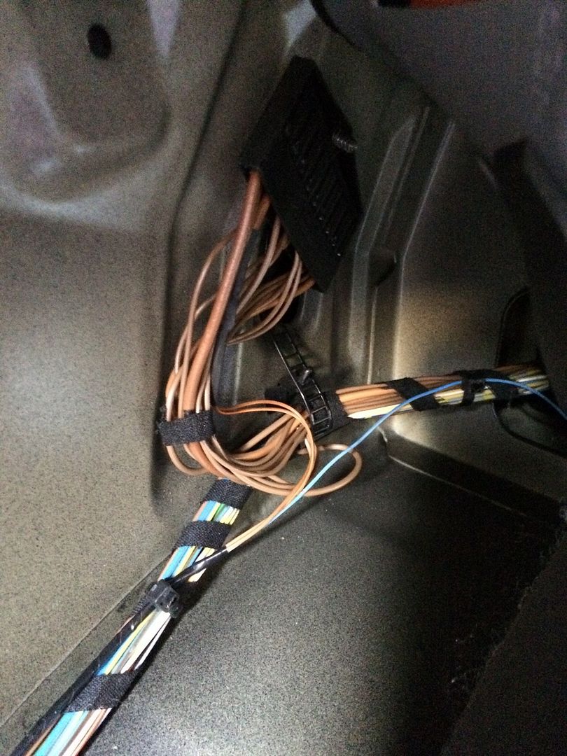

Voor de massa van de cruisecontrol zitten aan de kabelboom 4 oranje/bruine massadraden, terwijl ik nog maar 2 pinnetjes over heb in het verdeelblok...
.....gelukkig heb ik ooit een zak met heeeeeel veeeeeel e36 boutjes, stekkers en electronica gekocht en daar zat mijn originele redding in

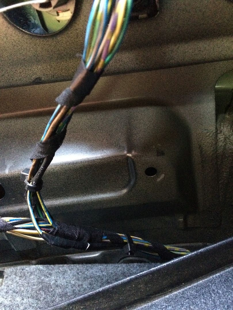

De kabelboom achter het kachelhuis doorgelegd, de massa en de computer aangesloten

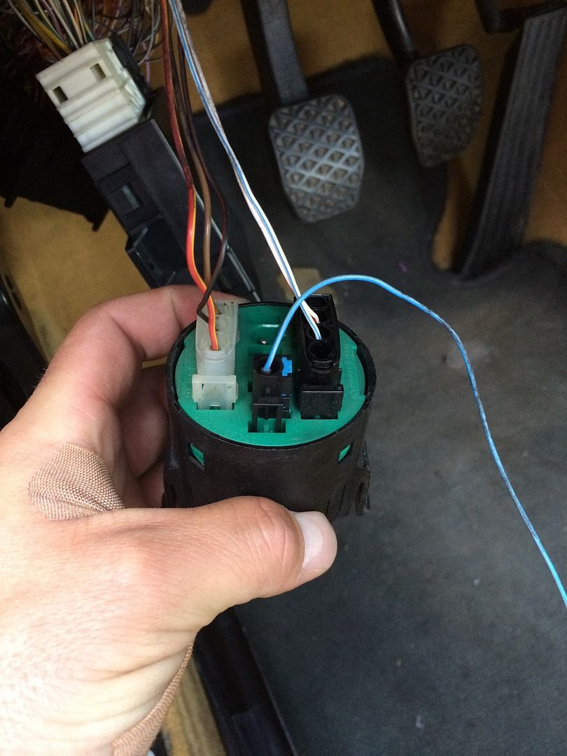

De stekker op het koppelingspedaal geklikt, de stekker voor de hendel vastgeklikt en alle losse stekkertjes voor de voeding en de signaaldraden bijgeplugd in het verdeelblok
De hendel zelf

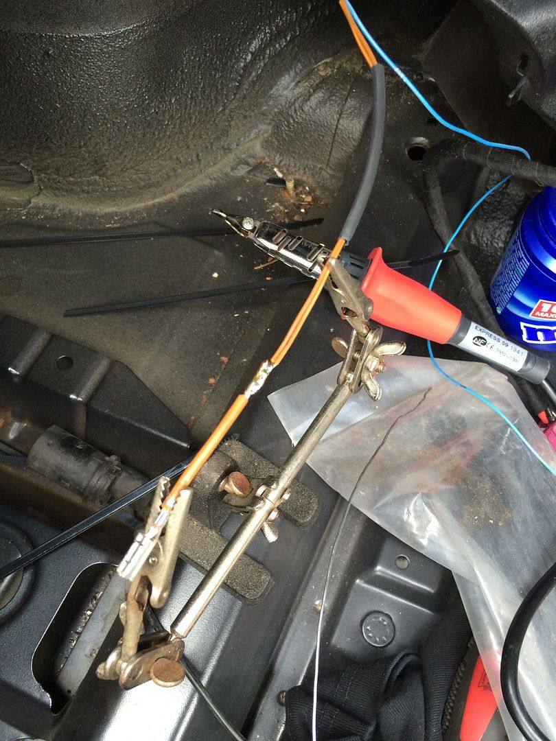

En uiteindelijk de kabel voor de actuator naar buiten geleid door de zekeringkast heen, wat een k..werk is dat om die zekeringkast los te maken, weinig ruimte om te werken.
Ik heb de grote ronde stekker van de actuator afgeknipt en de kabelboom van binnenuit naar buiten gebracht, andersom moeten alle stekkers, van de computer, van de hendel en de koppelingsschakelaar door een piepklein gaatje in de zekeringkast, en dit werkt naar mijn idee beter, morgen de stekker er weer aan solderen en de actuator plaatsen en dan testrijden.

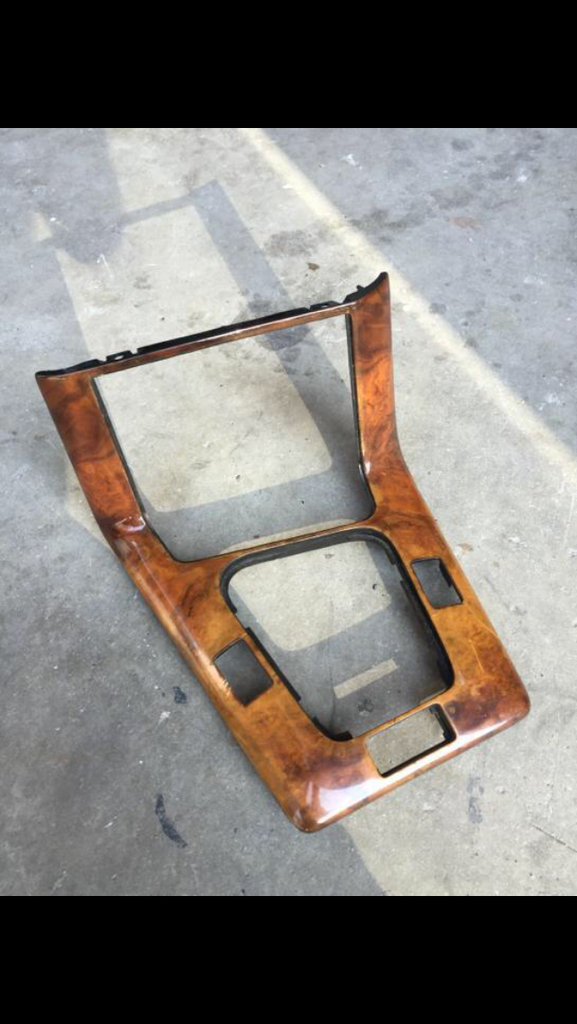

En na lang zoeken toch mijn houten middenconsole gevonden, 2 kleine barstjes onder de rechter opening voor de knop van de electrische ramen, maar dat is geen probleem aangezien ik met de plannen van de elektrische klapraampjes het gat toch groter moet maken en je er dan bijna niks meer van ziet als het goed is.
Iemand nog tips hoe ik die gaten voor de knoppen groter kan maken zonder de console of de blanke lak te beschadigen?
Alarminstallatie
De hendel zelf

Qua alarm systeem liep ik precies tegen hetzelfde probleem aan. Op de plek van de cruisecontrolemodule zat er bij mij ook alarm.

Dat interieurfilter is echt nasty haha misschien wel nooit vervangen maar nu kan ie weer ff mee.
Ik wist wel dat daar mijn alarmcomputer lag, maar heb me dashboardkastje nooit uit het dashboard gehaald dus wist niet dat er zoveel lengte draad op een hoopje lag, nu een gedeelte ingetapet en gebundeld met tie-wraps.

Dat filter..........
Zal wel schelen in luchtstroom nu!

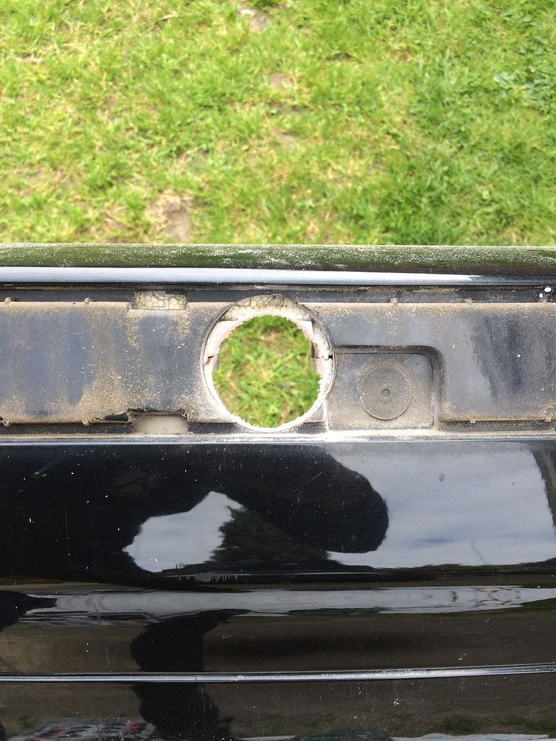

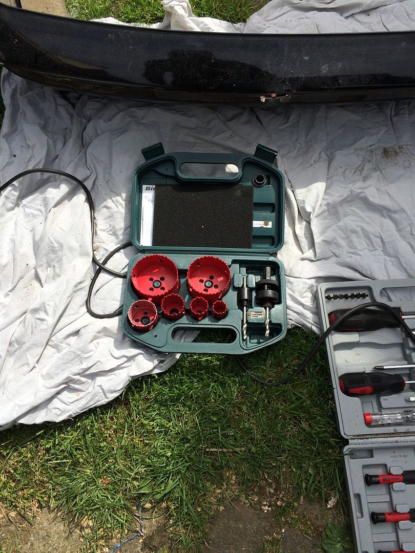

Het gereedschap om de gaten te boren en het laatste stukje te zagen aangezien mijn gatenboor te ondiep was
Met dit als resultaat
De centerpunt die BMW al netjes gezet heeft
Het gat moest 32 zijn maar is 33 geworden omdat mijn boor van trap 30 naar trap 33 ging en 30 past niet, het gat naderhand wel netjes geprimerd tegen het roesten.

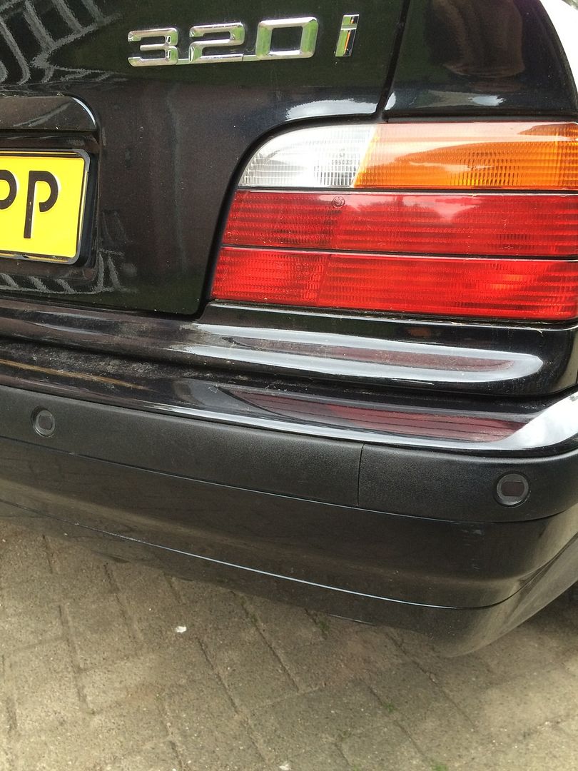

Het resultaat
En het mooie van alles is dat het perfect werkt en ik ben er blij mee!!

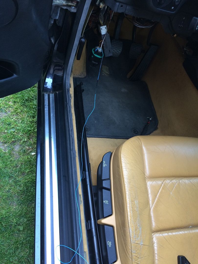

Re: Patrick's E36 320i Coupé 1997 -Vraagje?-

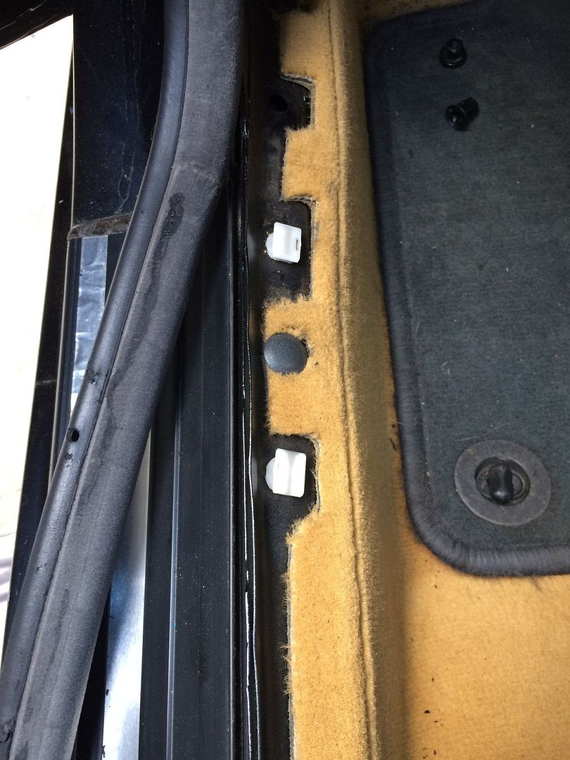

En dan het volgende, ik wil de draad van de gong netjes wegwerken onder de vloerbedekking, dus ik de kap aan de binnenkant van de dorpel losgewrikt en toen kwamen er 7 witte clipjes tevoorschijn die je uit de dorpel moet klikken en weer in die kap moet schuiven om de kap terug te kunnen zetten.
Maar die clipjes breken af en vallen in de dorpel en dat vind ik k*t, dalijk word mijn auto een rammelbak want die krijg je er volgens mij nooit meer uit... Of wel?
Hoe kan ik die clipjes eruit wippen zonder ze te breken? Met speciaal gereedschap of op een bepaalde manier...
Foto bij het verhaal...

Prachtig bezig, twee opties die ik ook nog in het hoofd heb. Durf het echter niet aan hiermee aan de slag te gaan.
Heb je misschien een eigen lijstje gemaakt met delen en nummers welke je voor beide opties verzameld hebt om alles iig bij elkaar te kunnen sparen?
Re: Patrick's E36 320i Coupé 1997 -PDC en een vraagje?-
Patrick...die clipjes.... hoe heb je dat nu opgelost?
Zit met hetzelfde, en gaan allemaal door midden en de carrosserie in

@Michel: ik heb speciaal gereedschap besteld om interieurdelen en clipjes te verwijderen, hoop dat het daar wel mee gaat lukken want met een gewone schroevendraaier of tang breken ze meteen af..
Heb wel al nieuwe kappen en clips gehaald bij de dealer haha mja wil dat afval ook allemaal niet in de dorpel hebben.
Ik heb het gereedschap nog niet, zodra ik het heb post ik wel een foto en laat ik weten of het werkt!
En de PDC was ook een complete set die heel makkelijk in te bouwen is, alleen moet je wel een complete set zien te bemachtigen.
Beide opties zijn vrij makkelijk in te bouwen, op internet staan zoveel DIY waar je info uit kunt halen dat het goed te doen is.
Op bmwfans.info kun je wel alle onderdeelnummers vinden.

Heb bovenstaande set, werkt erg goed, maar wel voor interieurpanelen.
Bij klemmetjes en clipjes wel altijd goed blijven kijken, zit vaak in het midden een stangetje dat, eenmaal er in geslagen, de klem vastzet, net als een plug.
Deze zijn niet als geheel te verwijderen, kern uitboren werkt vaak het best.
Dit soort klemmen zijn ook bijna niet heel te verwijderen, denk dat je deze hebt:
Lopen taps toe en zetten zich meteen vast in het gat in je dorpel.
Eenmaal vast komen ze alleen kapot los.
Uitboren ook hier een oplossing, geeft krullen ipv harde plastic delen, en je kunt een groter deel eruit trekken.
Het losse spul in je dorpel kun je etv vastleggen met een spuitbus ML-tectyl, deze kleeft het afgebroken vast aan de binnenkant van je dorpel, heeft tevens een beschermende werking.
Maar denk niet dat je het zal horen rammelen hoor..........

Ja precies wat jij laat zien, die clips zijn het inderdaad en dat gereedschapssetje heb ik besteld inclusief nog een speciale tang die je er onder kan schuiven en door hem in te knijpen de clip omhoog trekt, en nog zon bekledingclip schroevendraaier, die schuif je om het klemmende gedeelte van de clip en dan kun je wrikken.
Uitboren ga ik ook nog proberen, kan 14 pogingen wagen aangezien er 7 per kant zitten.
En zo niet dan denk ik dat er niks anders op zit dan ze in de dorpel te laten vallen, aan de binnenkant van je dorpel, tegen de stoel aan zitten wel een paar gaten die afgedopt zijn met een rubber dop, misschien iets fabriceren met een dun flexibel slangetje aan de stofzuiger om ze er zo uit te zuigen...
We gaan het zien haha
