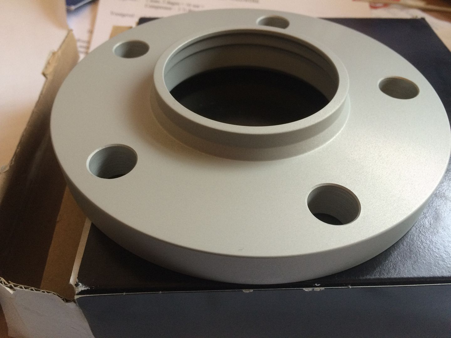

Een setje spoorverbreders van 15mm op de achteras doet optisch ook wonderen.
Ik heb diezelfde 18" met winterbanden voor de winter. Achter 15mm ertussen ziet er 100x beter uit. die wielen staan anders zover naar binnen.

@Martijn: ok dat klinkt goed! Ik zal eens in je showroom kijken hoe dat staat
. Welk merk spoorvebreders heb jij gekozen? En kun je die zelf eenvoudig monteren als de zomerwielen er weer onder gaan?

In mijn showroom staan alleen foto's met 10mm, nu heb ik er15mm tussen zitten.
TMP met langere bouten van bimmerparts heb ik. Kun je gewoon zelf. Kwestie van ertussen zetten en klaar.

Weet jij het verschil tussen de gewone en de geanodiseerde?
Dat klinkt dan niet zo ingewikkeld nee
. Merk je nog verschil in rijgedrag? Meer zoekerig of juist niet? En vebruik is gewoon hetzelfde?

Wat betreft de spoorvervreders, dit ga je denk ik niet merken in rijgedrag, mijn velgen hebben een lagere ET-waarde wat hetzelfde effect eigenlijk geeft, in rijgedrag geen verschil gemerkt.

Ik heb gewoon 2 normale spoorverbreders van 15mm en daarbij 10 langere zwarte bouten waardoor het helemaal origineel lijkt.
Verschil in rijgedrag merk ik helemaal niet.

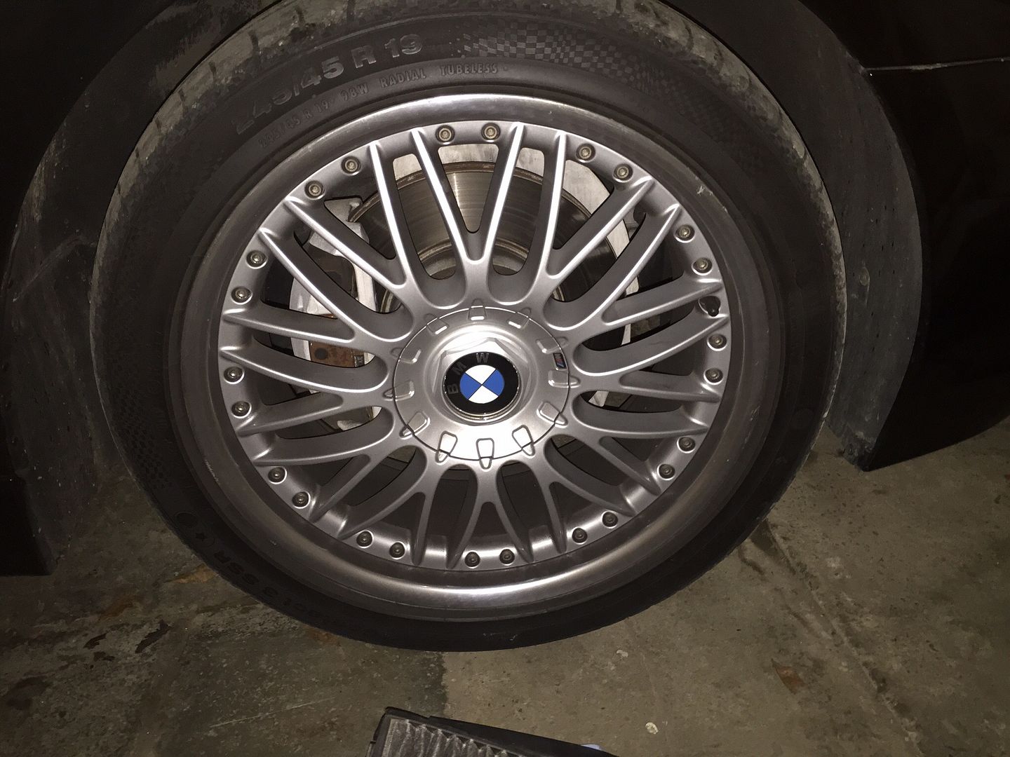

Zo, nieuwe velgjes gevonden, eindelijk originele BMW velgen, "even" in België ophalen.
Volgende week montage denk ik

Mooi spul
Zijn die 2 delig?
Zijn die 2 delig?
Re: Oud en nieuw E61
Zijn inderdaad tweedelig, nu nog iemand vinden die ze voor niet teveel geld kan opknappen, velgranden moeten wel beetje gepolijst worden
Zijn trouwens ook geen originele BMW velgen, dacht ik wel, blijken van BBS te zijn, staat wel ook BMW in aan de binnenzijde, misschien door BBS speciaal voor BMW geproduceerd ?
In ieder geval mooie velgen vind ik persoonlijk

Dan zijn ze wel origineel bmw bart. Bbs maakt veel meer originele bmw velgen

Inmiddels ook de spoorverbrekers van TMP en nieuwe bouten binnen via Bimmerparts, weer super geregeld natuurlijk door Daniel.
Morgen de velgjes er onder en even de offerte van Gijsbertsen afwachten.

Helaas, nog geen velgjes er onder, bleken ook weer eens niet helemaal recht, laatste keer dat ik velgen tweedehands koop, liggen nu weer bij richtbedrijf
