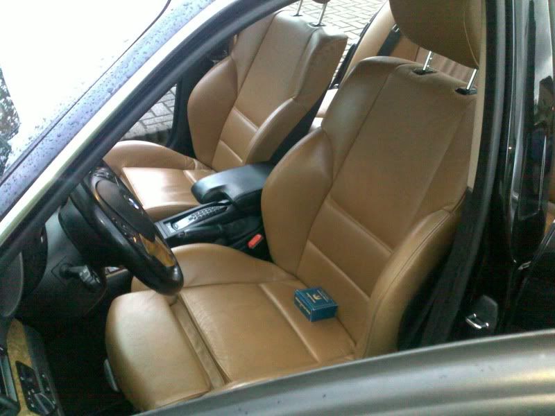

Ik heb voor het interieur van mijn vorige auto ook colourlock gebruikt. Het interieur was helemaal afgeleefd en grauw, na de behandeling zag het resultaat er zo uit:
Helaas heb ik geen foto van ervoor.
