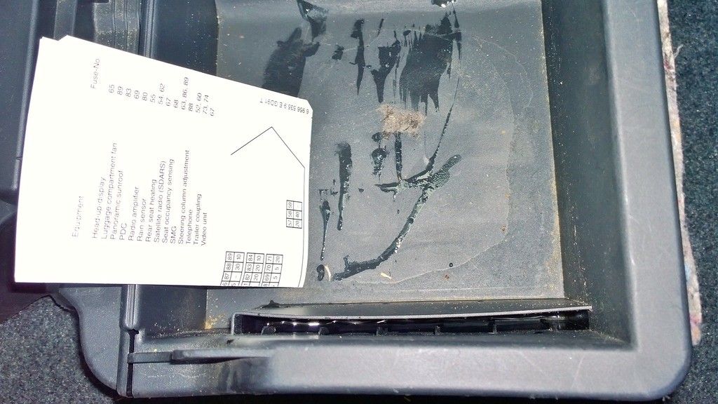

Op advies van gk5 de achterbak op vocht gecontroleerd. Rotwerk om alles los te krijgen (ligt vast ook aan mij). Geen vocht op 1 klein plekje na:
De sleuf in het rechterbakje waar een overzicht van de zekeringen in zit was nat (strepen vocht in bak zelf met boekje gemaakt voor dramatisch effect).
Re: E61 535d kleine problemen
Niet schokkend, maar zou alles wel even goed nalopen ! Hoort gewoon kurkdroog te zijn.
Neem aan dat je dit bakje ook los hebt gemaakt, dus echt even hieronder bij je accu gekeken hebt?
En dat je je tot op de bodem van je reservewielkuip hebt gekeken?
Heb je gecheckt of die tuitjes aan het einde van je afwaterslangetjes al verwijderd zijn?
Dit kan niet van binnenuit
Ik heb inderdaad alles los gehad (zijkanten los, beide luiken open, bakjes eruit, gek verdeel ding uit reservewiel gat, afdekking eraf, schuim dingen uit rond gat eronder). Geen vocht behalve in het rechter bakje boven de accu.Vintiem schreef:Neem aan dat je dit bakje ook los hebt gemaakt, dus echt even hieronder bij je accu gekeken hebt?

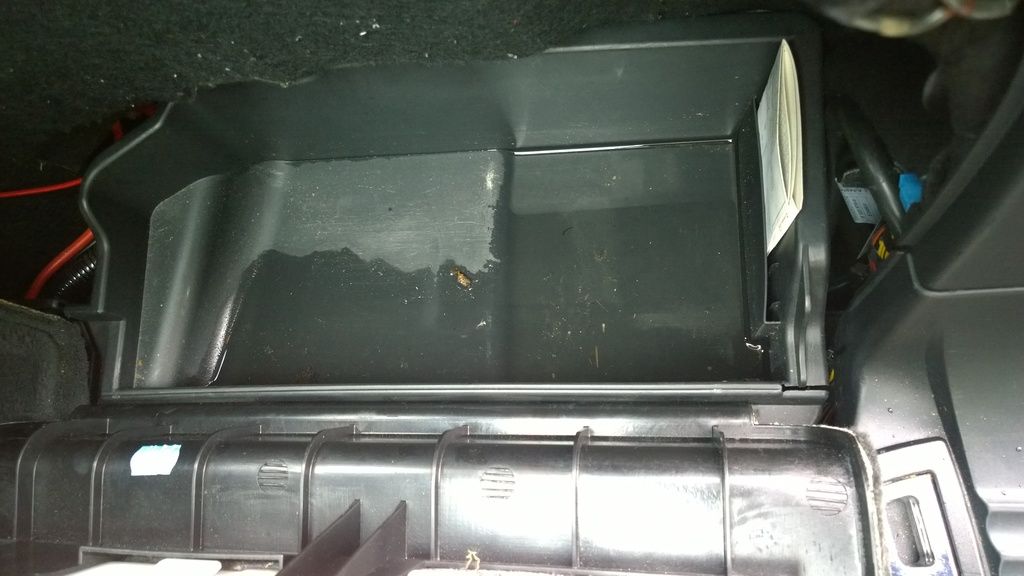

Vandaag weer naar bakje gekeken:
Iets niet goed dus. Vreemd genoeg is al het stof wel droog.
Als de regen even aflaat, haal ik nog eens alles los en kijk ik eens of ik met de DIY voor de afvoer uit de voeten kom.
Ik herken dit van een van mijn vorige auto's, een BMW e91.
Ook daar alleen in de bakjes zoals bij jouw. Het kwam bij de haaie vin naar binnen. Was niet te zien aan de buitenzijde maar binnenkant hemel liet een spoortje zien.
Hoop niet voor je dat het inderdaad onder de kitrand van de vin lekt want het is echt een pokke ding om er er zonder dakbeschadigingen af te krijgen
