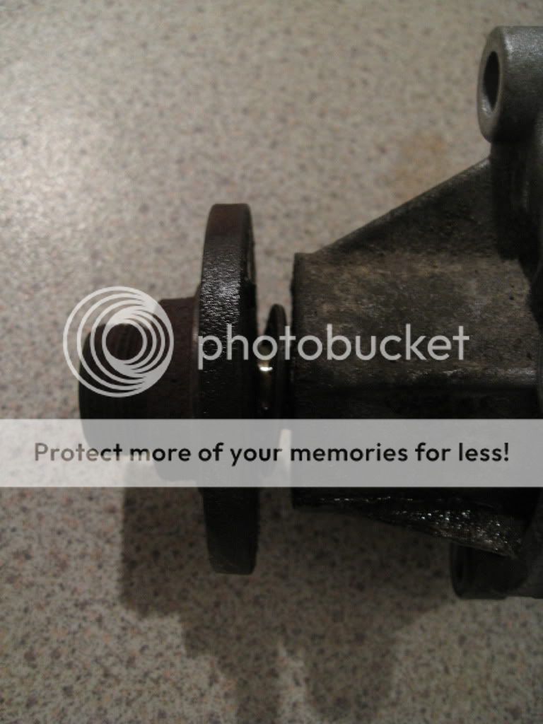

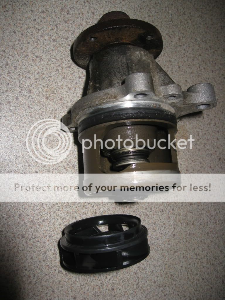

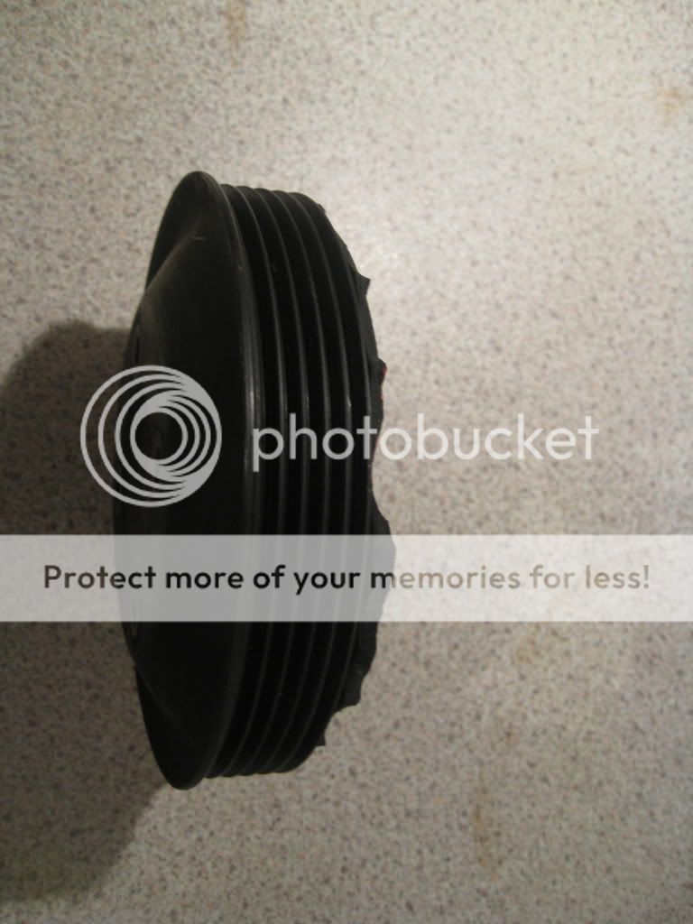

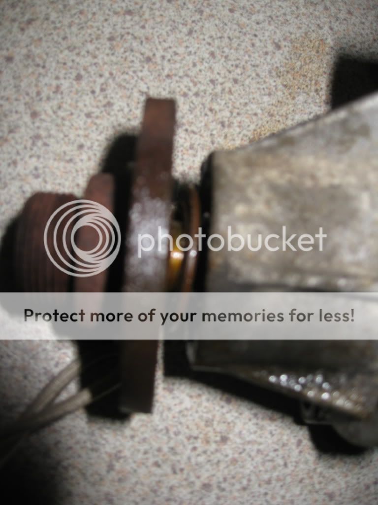

Vanavond de waterpomp vervangen. In totaal ongeveer 40 min bezig geweest dus het werk valt wel mee. Nu alleen de poelie er morgen nog op leggen en de nieuwe multiriem plaatsen. Toch maar zekere voor het onzekere genomen en deze ook maar gelijk vervangen.
Wat foto's van de gesneuvelde pomp.
En de fot's van de gesneuvelde poelie die heeft aardig wat klappen gehad
Als ik er zo naar kijk denk ik dat het lager aan de zijde van de poelie als 1e gesneuveld is. Hierdoor is een onbalans in de pomp gekomen en is de waaier afgebroken en de poelie beschadigd waardoor ook de riem eraf is gelopen. Zaterdagochtend ga ik de nieuwe poelie monteren en kan de riem en de koelvloeistof er weer terug in. Ik ben er nu ook achter gekomen dat de spanrol ook zijn beste tijd heeft gehad. Hier zal ik volgende maand ook een nieuwe voor bestellen. Hopenlijk kunnen we er dan weer een tijdje tegenaan.
