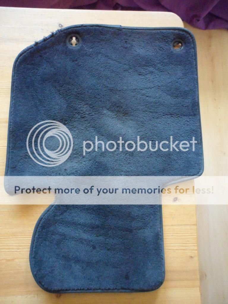

Nieuwe bestuurdersmat ontvangen oude was iets versleten en dat kan natuurlijk niet.

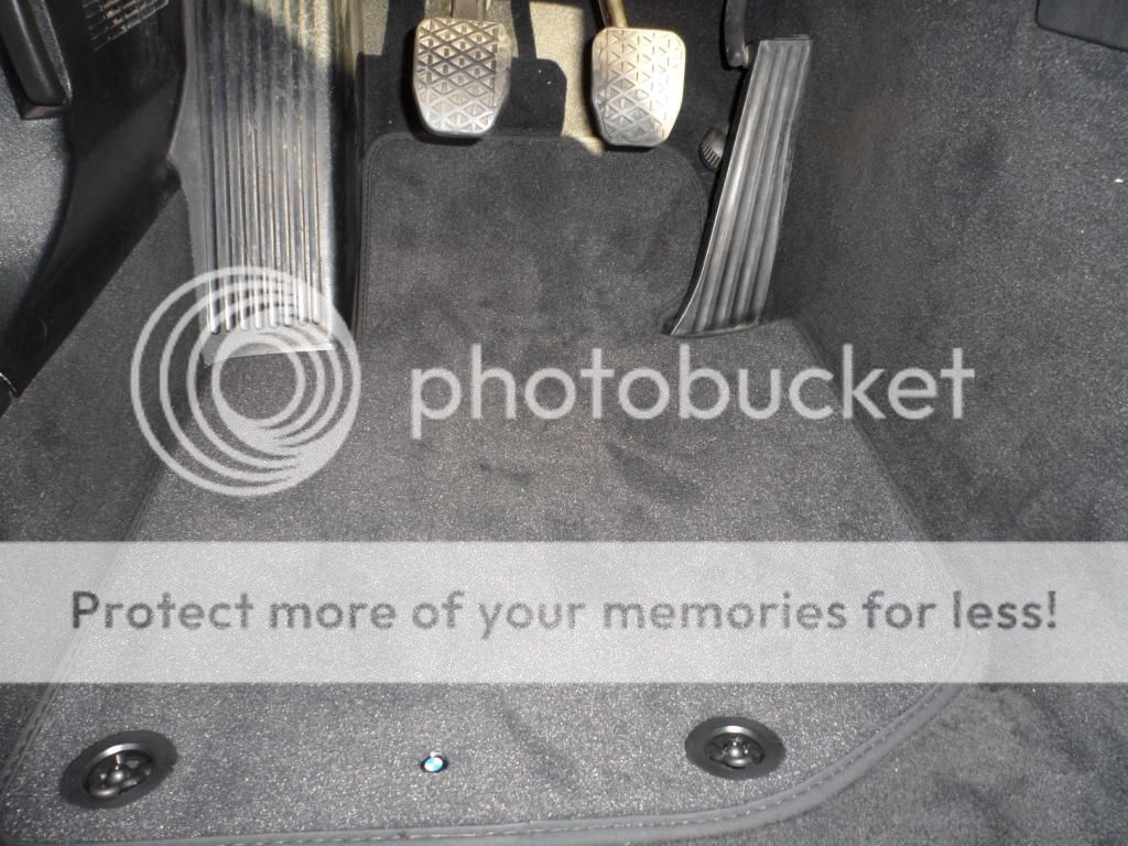

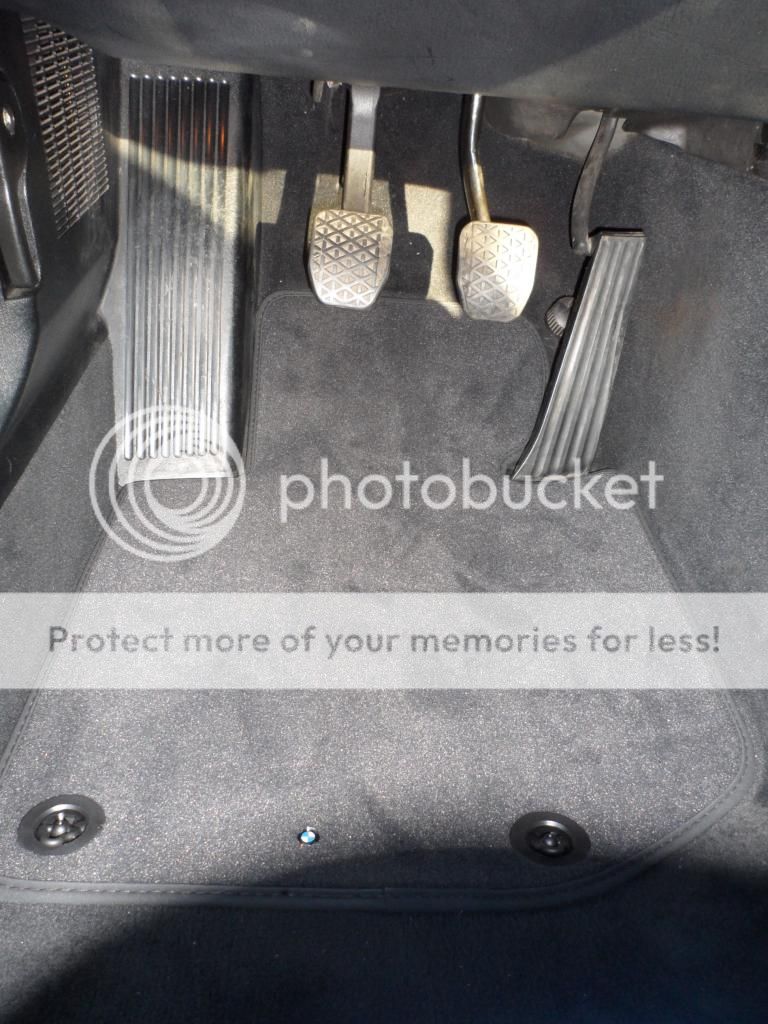

Re: [E36]Update E36 M3 update Koppelingspedaal+mat
Wat een verschil.
Had ik dit geweten had ik het 3 jaar eerder gedaan.
