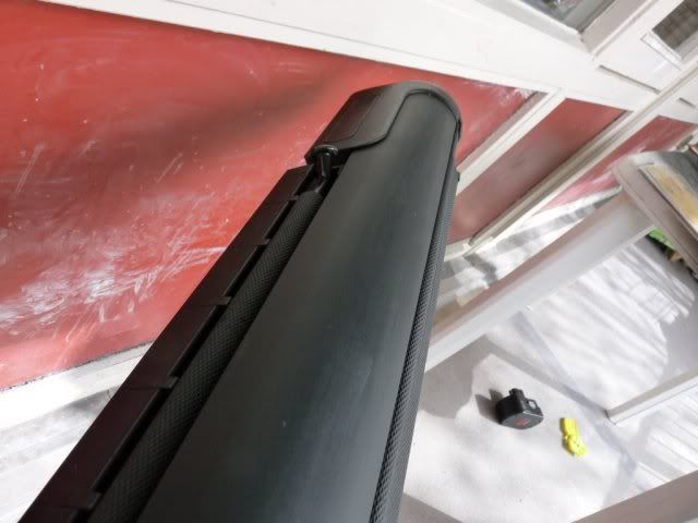

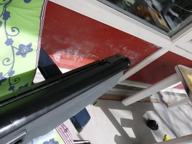

Gister ff bezig geweest met minimale opknap dingetjes die voor mij best een groot effect hebben :
Bagagerolafdekdingapparaat:
Opgeschuurt met korrel 240 is fijn genoeg voor het begroffen van dit ding
Daaarna met spuitplamuur de 2 beschadigingen opgevuld en weer geschuurd. Het ding met kunstof primer bespoten en daarna met hele dure matzwart van de Action voor € 2,- per busje
Hier is de rolhouder nog nat.
Op de foto zie je kleurverschil met de kunstof zijkanten...irl zie je het niet als je het niet weet !
Misschien dat ik later alles achterin wel een keer overblaas ..vind het wel een geslaagd resultaat namelijk.

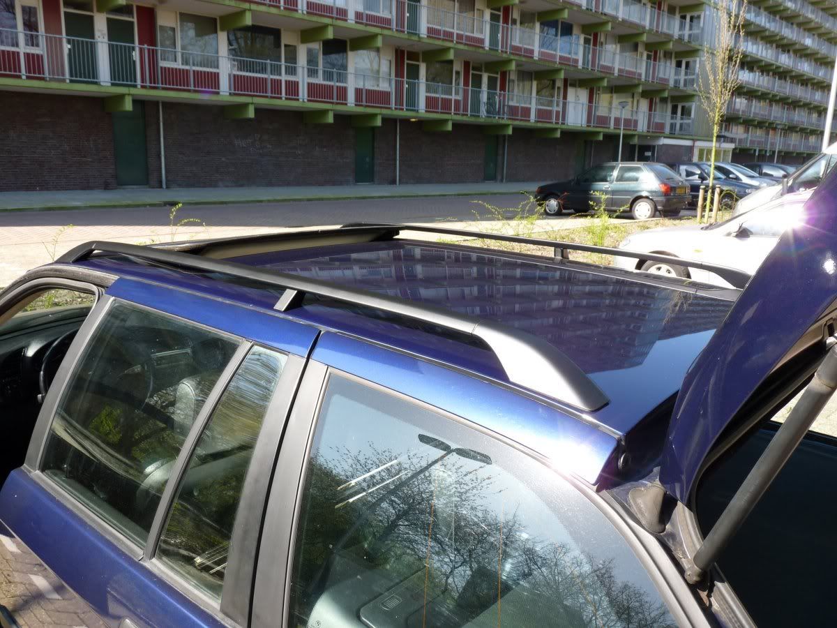

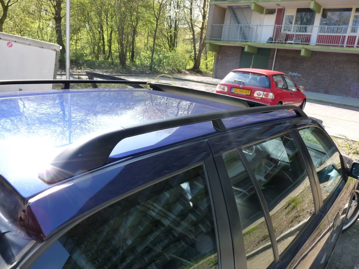

Ook me roofrails moesten opgeknapt worden ivm corrosie. Bijna overal zaten wel van die bobbelplekken....ik zou het nog mooier kunnen maken ..maar me geduld was op :x
Ben ook in me haast foto's vergeten te schieten van de 'voor' situatie , helaas
Ik heb gebruikt staalborstel op me boor voor de grove plekken, korrel 120 en korrel 240 voor het fijn maken
motip spuitplamuur
motip primer
Action Matzwart 2 bussen

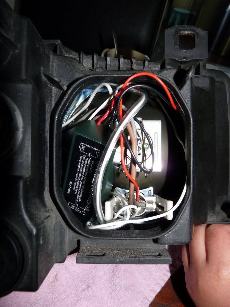

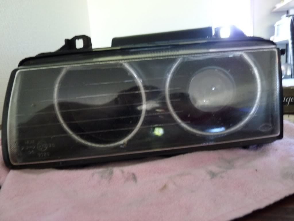

Gister me CCFL angel eyes binnen gekregen van HL.
Had ze er gisteren al in willen hebben maar me broertjes kwamen BBQ-en dus dat ging natuurlijk voor ...heerlijk gegrild trouwens..weet alleen niet of de buren de rook overlast konden waarderen :mrgreen:
Anyways pics !
( Ja de auto is VIES ! )

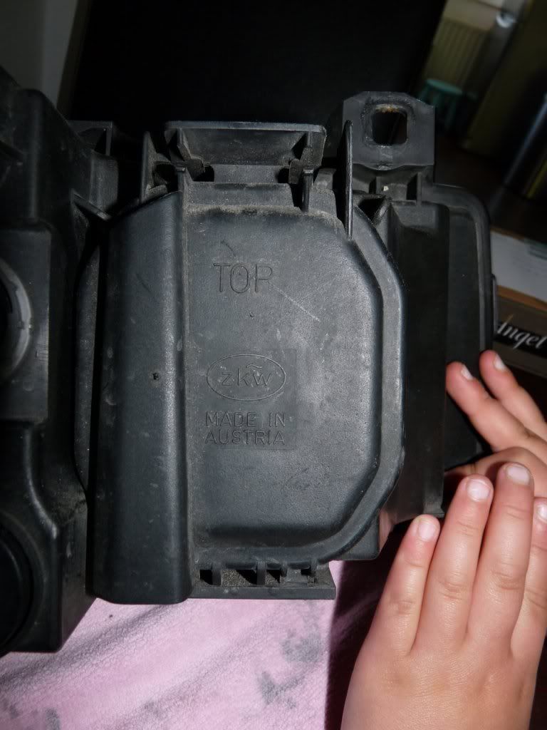

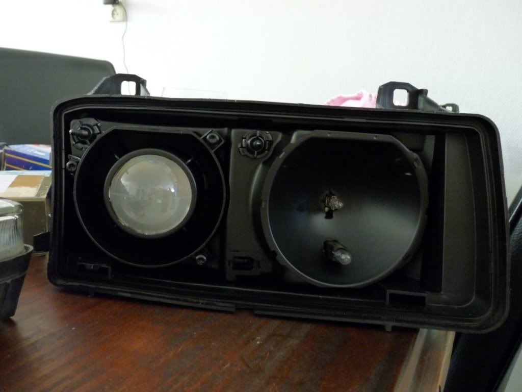

Binnenwerken Matzwart gespoten :

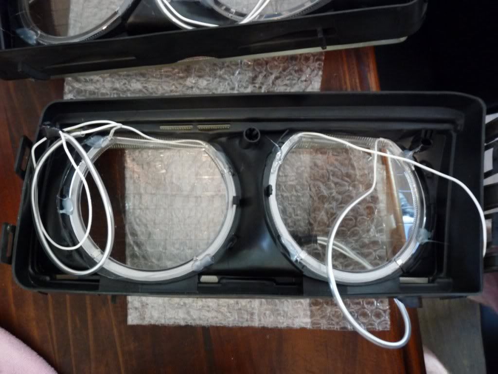

Lensen eruit en de Ringen erin gelijmd :
Bedrading aangesloten en weg gewerkt :

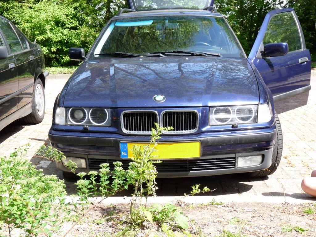

Lamp klaar :
Voor en Na :
Contrast foto :
Wat heb ik gebruikt :
1 Spuitbus Matzwart van de Action € 2,-
1 rol afplak/schilders tape
1 afbreek mesje om de oude kit te verwijderen/door te snijden van de lensen
1 aansteker om de krimpkous te fikken
1 lijm pistool van de Action € 3,-
1 soldeerbout om de stroomvoorziening vast te solderen
Al met al inclusief spuitwerk ben ik hooguit een uur bezig geweest en erg tevreden over het resultaat

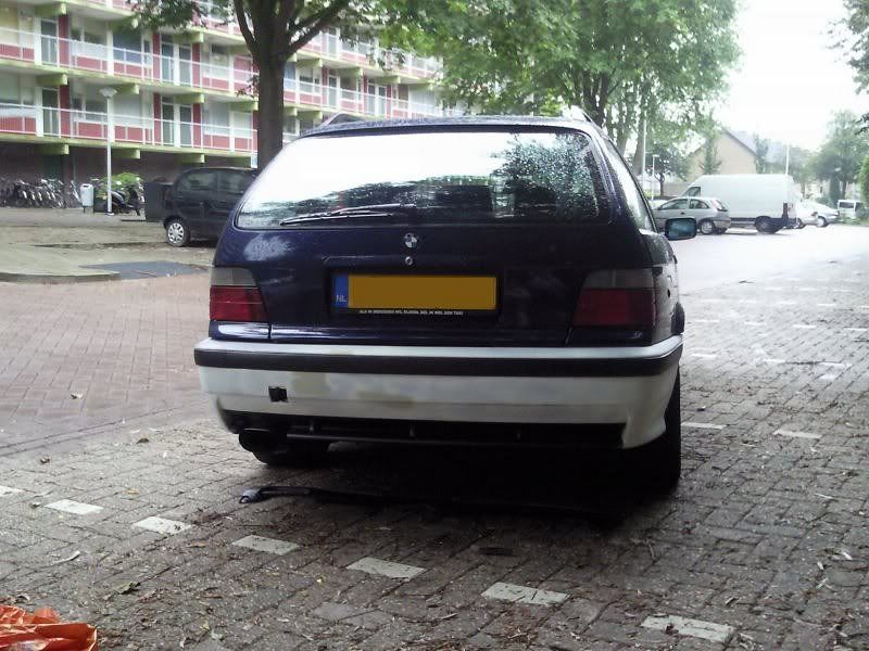

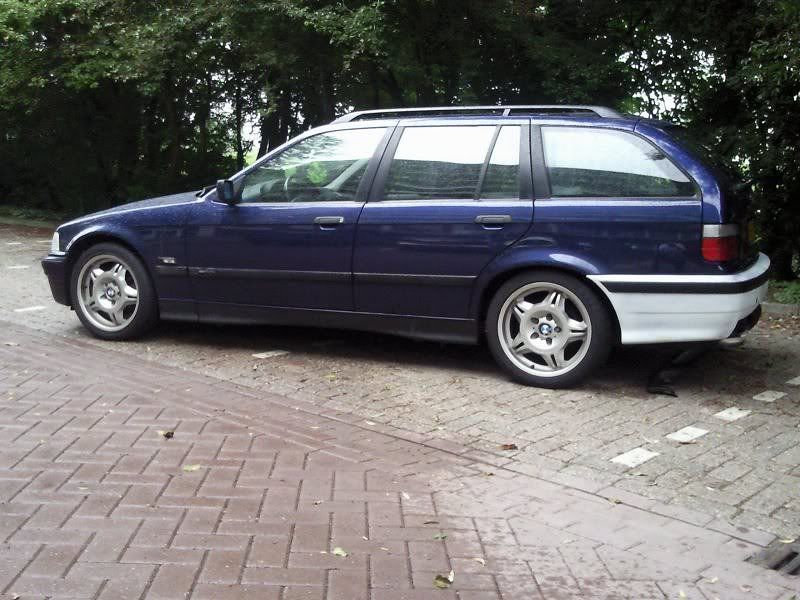

Nou na lang wachten ...zijn we tot de conclusie gekomen dat het vandaag niet meer droog ging worden !

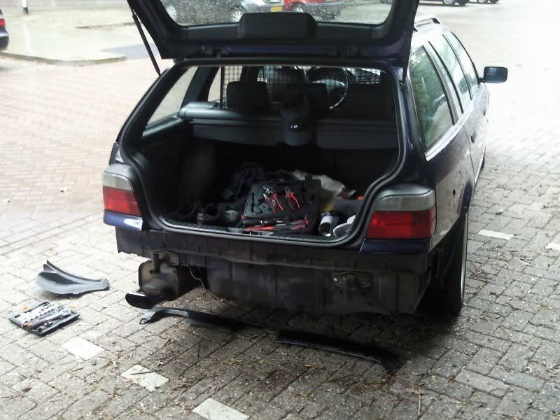

Ik moest natuurlijk me M3 achterbumper even passen aangezien er verwarring was onstaan hier op het forum mbt het wel of niet passen van de bumper , aangezien dees van een sedan afkwam. Buiten het feit dat ik gister eindelijk me torx50 heb gehaald !
Hier een indicatie hoe het gaat worden op haar kontje
Excuus voor de infirieure foto kwaliteit , maar ze zijn met de foon genomen
Re: 328iT -under construction-
Bumper steekt verder naar achteren uit dat het orgineel. of lijkt dat maar omdat hij nog niet gespoten is?
-- Houdoe wanne --
Volgens mij lijkt dat alleen maar zo door het contrast van kleuren..
Trotse bezitter van: E36 Cabrio 318i Cordoba Rot & E36 Touring 318iT Boston Grün
Naar mijn idee lijkt dat zo dan ..want hij zit goed en sluit mooi aan
