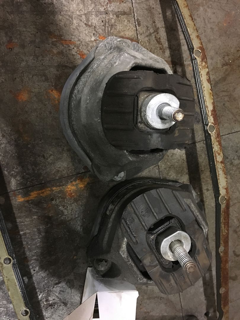

Zo, wagen weer helemaal droog, rubber er uit, carterpakking vervangen en bij toen kwam Gijsbertsen nog een klein euvel tegen waar ik geen rekening mee had gehouden, motorsteunen verrot
Motor was toch al gelicht en ik wilde daar zowieso niet mee door rijden natuurlijk, dus meteen vervangen.
Stomme is dat ik er eigenlijk nooit iets van gemerkt heb, zal wel door mijn rustige rijstijl komen denk
Misschien dat ik het verschil nu wel met rijden ga merken, dat hoop ik maar, dan heb ik er nog wat aan
Afijn, alles weer tip top in orde en op naar de volgende projecten
Hier een foto van de steunen, vraag me wel af of het normaal is dat deze bij 147.000 km verrot zijn, Aaron stond er ook wel van te kijken een beetje.

Op de foto zie ik geen grote gebreken aan de motorsteunen. Heb je intussen wel verschil gemerkt bij het rijden? Minder vibratie/ geluid? Ik heb zelf een 535d en overweeg ook mijn motorsteunen te vervangen. Hoe heeft Gijsbertsen vastgesteld dat deze versleten waren bij jou? Weet je dat?

Het rubber er in is gescheurd, er zat dus enorme speling op. Hij kwam dit tegen toen hij de carterpakking ging vervangen en het blok moest liften.
Overigens heb ik nog niet heel veel gemerkt met rijden maar heb dan ook alleen nog 30 km met zeer zware storm gereden, toen lag hij verbazend stabiel nog maar weet niet hoe dit ervoor was

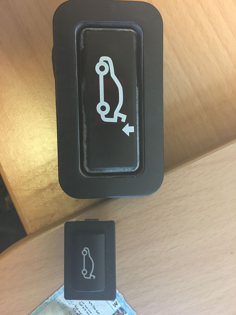

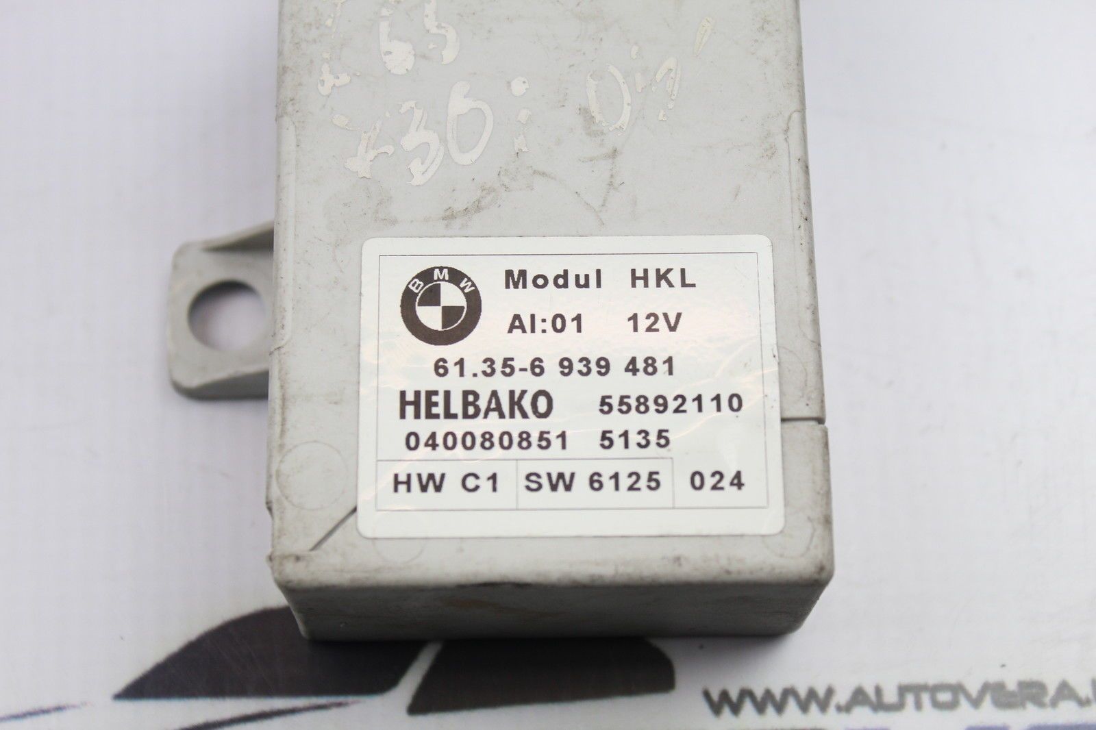

Weer een paar onderdeeltjes voor de achterklep binnen, schakelaar is niet zo mooi meer maar eerst maar eens een keer inbouwen, later maar even voor een nieuwe kijken, gegeven paard moet je niet in de bek kijken, de module ook voor een redelijke prijs kunnen kopen dus toch maar gekocht alvast.

Het is echt een super optie, alleen met een groot nadeel. Je kan de snelheid van openen (en sluiten) niet instellen.
Ik zou zeker het openen willen versnellen want dat gaat veel trager dan een handmatig te openen klep en met regen gaat de klep gewoon te traag.
Re: Oud en nieuw E61/ Mod in progress
Zeker een heerlijke optie. Ik gebruik hem dagelijks met veel plezier. De snelheid vind ik totaal niet storend. Zeker dicht niet. Wat ook leuk is, is dat je al kan wegrijden terwijl hij sluit. Enige nadeel vind ik dat je van binnen de klep niet handog dicht krijgt. Moet je de sleutel knop voor gebruiken. Als deze in het contact zit moet je hem eerat verwijderen. Ik heb die dikke dongel sleutel zeg,aar met keyless entry. Weet niet of dat daar aan ligt.

Oke, maar je hebt toch de knop in de achterklep waar je hem mee sluit ?
