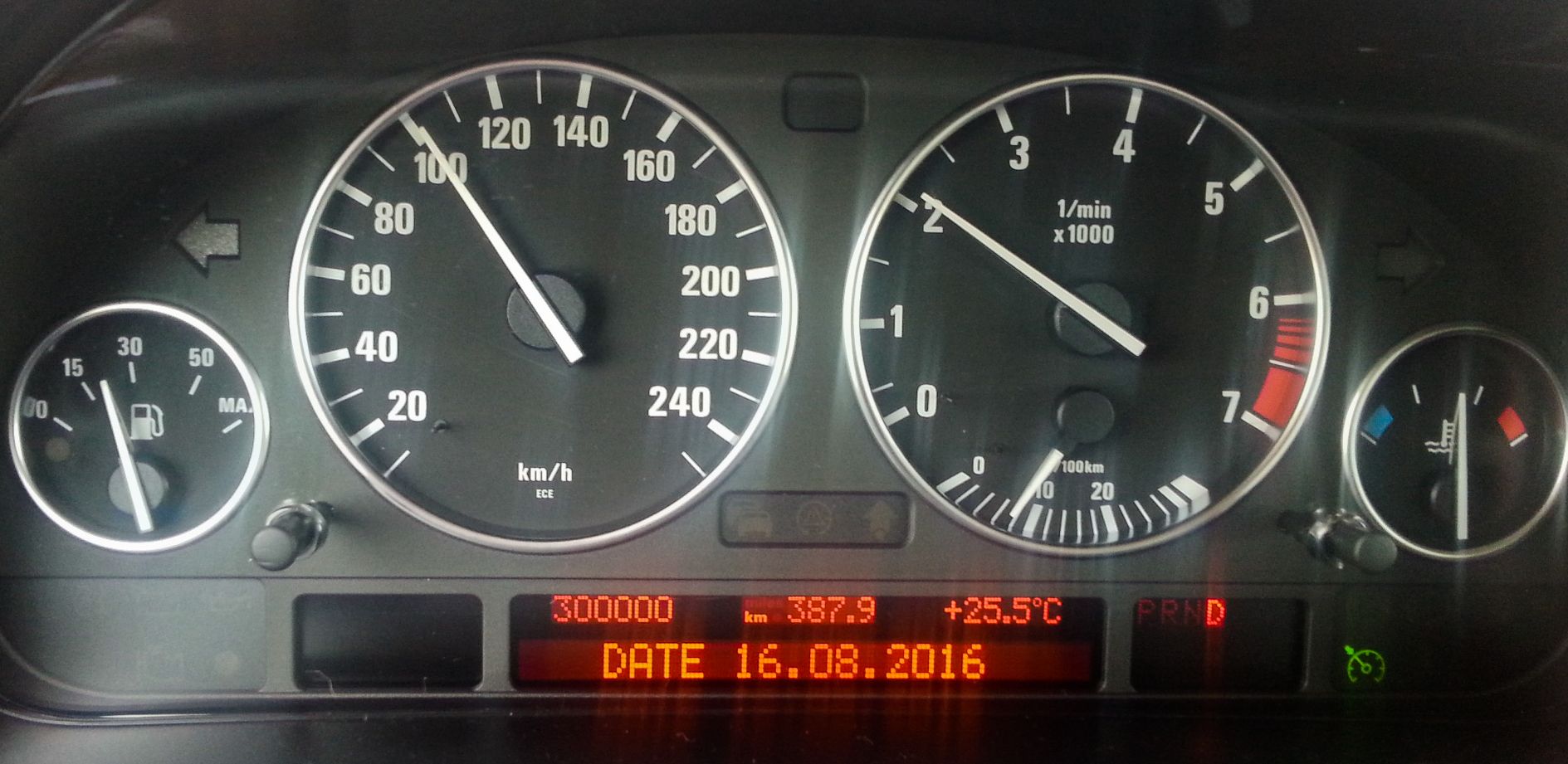

Na vorige week e.e.a. aan het koelsysteem vervangen is (nieuw expansievat, nieuwe slangen, pomp en thermostaat), vandaag bij Jurjen in Den Helder geweest voor een pixel reparatie, vervangen van het 16:9 scherm en gelijk teller ringen laten plaatsen. Allemaal redelijk snel en vakkundig gedaan. Bij thuiskomst lag er een leuk pakketje klaar met een mk4 navigatieunit er in. Zelfs met mijn 2 linker handen had ik de oude zo verwisseld met de nieuwe (plug&play).
Voorlopig kan hij er nu wel tegen.
