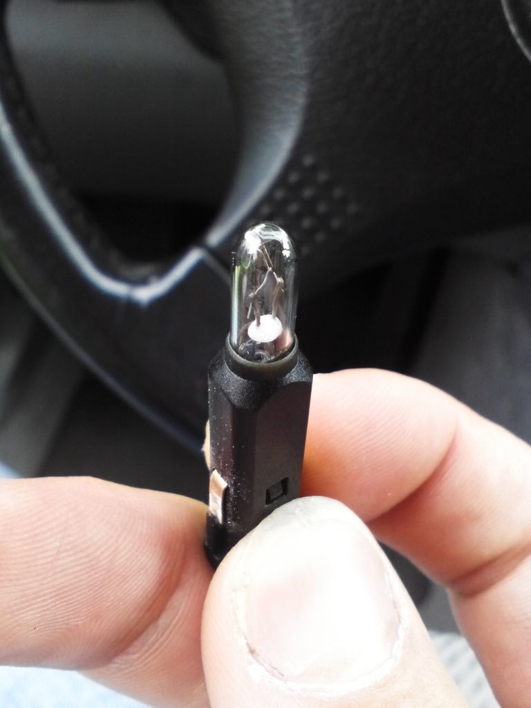

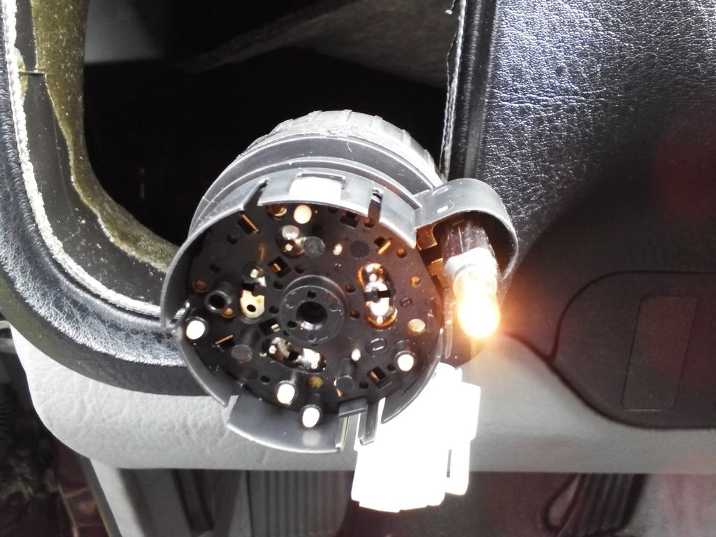

Vervolgens de lichtschakelaar er uit gehaald want daar deed de verlichting het niet van. Lampje er uit gehaald, maar daar was niks aan te zien.
Ben er achter gekomen dat met bevestigen van de stekker het Lampje naar boven gedrukt wordt, waardoor hij geen contact meer maakt. Even beetje plakwerk en het lampje blijft mooi op de plek zitten.
Vervolgens even de boel getest en het werkt allemaal weer mooi.

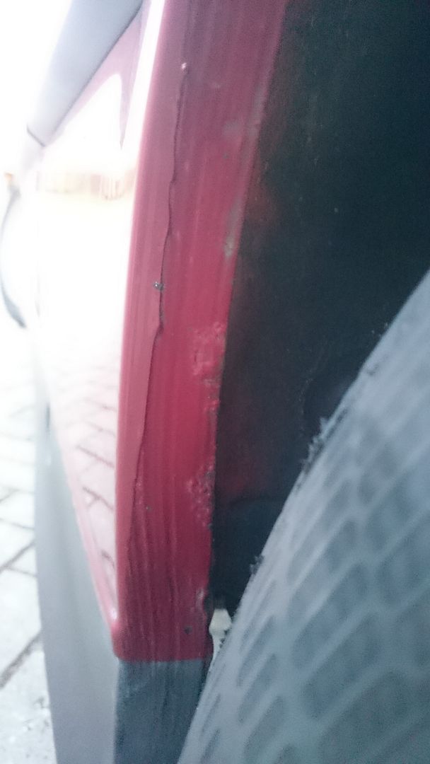

wel jammer genoeg tot de vervelende conclusie gekomen dat ik roestvorming onder de lak heb in mijn wielkast achter. :bang: Hoe behandelen jullie meestal dit soort dingen?
- blank maken
- roest bestrijdingsmiddel (welke?)
- lak laag spuiten
- blanke lak afwerken
wil het graag netjes oplossen. Wil het graag weer op de originele manier wegwerken. hoe plakken jullie het af?
of krijg je juist met afplakken een lijntje te zien waar de tape heeft gezeten?

Heb zelf ervaring met stralen / schuren / spuiten. Diverse Faymonville's gedaan etc.
Belangrijk is dat er totaal GEEN roest meer aanwezig is. je kan het schuren , of stralen.
mijn voorkeur gaat uit naar stralen, omdat dit 100% schoon word. alhoewel schuren voor huis/tuin/keuken makkelijker is.
een goede basislaag grondverf gebruiken. 1 of 2 keer dun aanbrengen.
hierna de gemixte kleur spuiten wederom 1 of 2 keer dun aanbrengen. (Spuithoek maakt hier niet veel uit, valt buiten zicht)
Als laatste toplaag goede blanke lak spuiten. deze 1 maal.
een fout die veel mensen maken is blank schuren, en vervolgens wielranden van binnen tectyleren. dat is 'opzich' prima. alleen moet er wel een basislaag grondverf onder de tectyl zitten.
hoop dat je hier iets mee kunt.

Ik ga er van uit dat alleen de binnenzijde van je wielranden roest hebben?
Want anders word het een stuk moeilijker! namelijk met uitspuiten. das een vak apart en vaak moet een deel meer mee gespoten worden.
als het alleen de binnenzijde is, netjes de rest afplakken.
Om in te gaan op je anti roest middel, als echt ALLE roest weg is gehaald voor de primer word aangebracht is dit niet nodig. want anti roest middel over roest, springt er op den duur vanaf. roest is een gemeen iets. :duim:

Ja gaat het gaat echt alleen om het stukje van de binnen zeide wat ik heb gefotografeerd. Dus dan ga ik het idd mooi afplakken.
Oké dus als ik het goed begrijp is anti roestmiddel meer iets tijdelijks, zodat het eventjes niet verder gaat?
Ben er gelukkig wel snel bij geloof ik, dus het zal nog goed blank te maken zijn. Een projectje wat ik in mijn weekje herfstvakantie maar eens ga aanpakken!

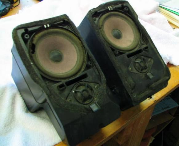

vrijwel meteen na de aankoop van mijn E36, heb ik de speakers achter er uit gehaald omdat deze helemaal kapot waren.
ze waren vergelijk met deze speakers:
nu heb ik eventjes naar die adapters zitten kijken van de 6x9 inch speakers. wat ik jammer vind van deze adapters is dat je geen klankkast meer hebt, waardoor er een gedeelte van je geluid verdwijnt in je kofferbak.
Bij mij op school ben ik vrij om gebruik te maken van materialen en apparaten. zo kan ik dus ook gebruik maken van een hout lasersnijder.
Mijn plan is dus om zelf een klankkast in elkaar te gaan zetten. Ik heb al wat tekeningen gemaakt in een 3D tekenprogramma zoals het er uit moet gaan zien. Het gaat uiteindelijk een soort bouwpakketje worden. Elk puzzelstukje kan ik dus zo vanuit de computer printen alsof je een A4-tje aan het printen bent :) niks geen zaagwerk en alles direct op maat. Als ik alles kloppend heb in het 3D programma ga ik hem printen.
