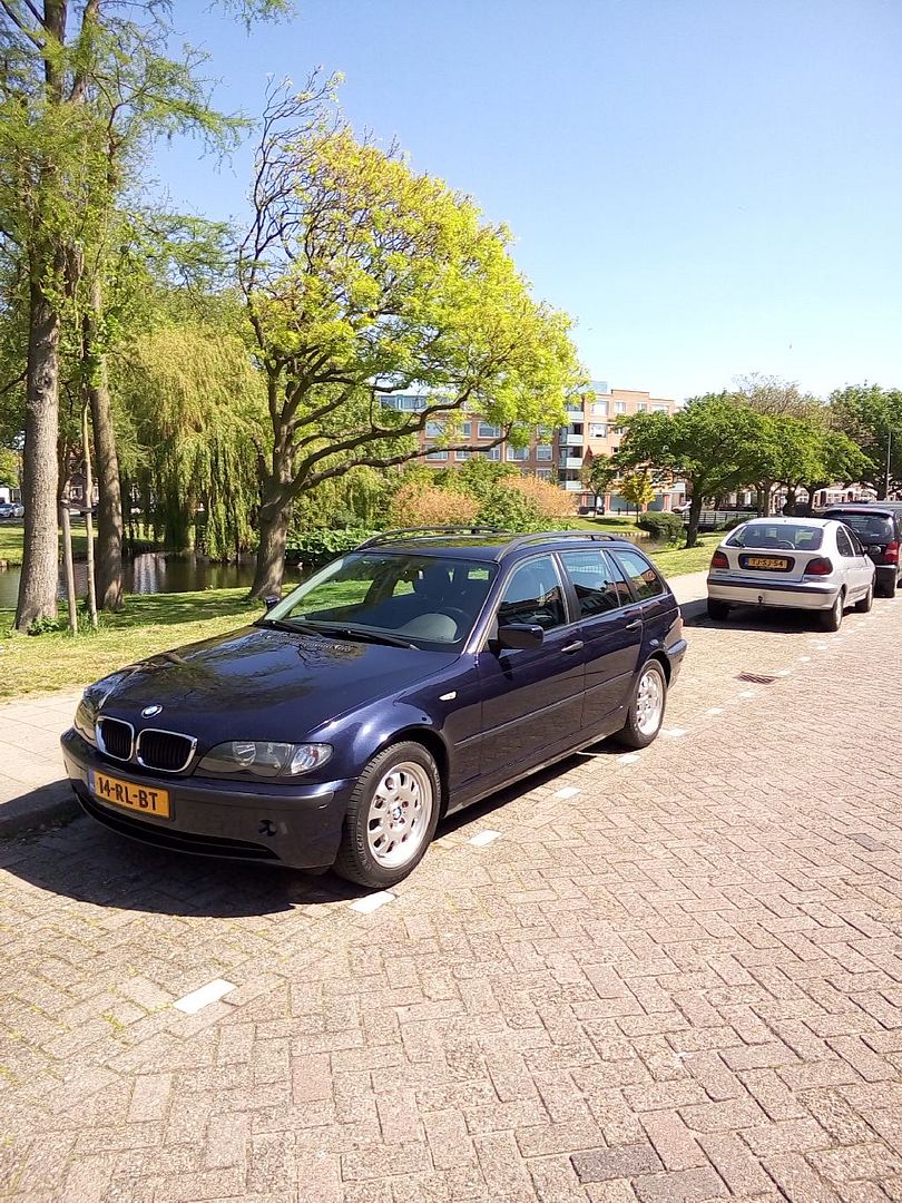

Zo, auto schoongemaakt & zonneschijn: foto tijd :-)

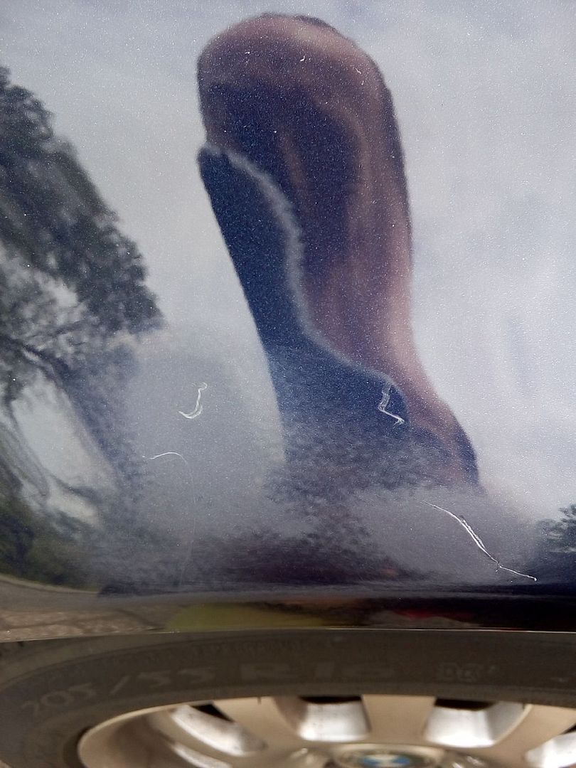

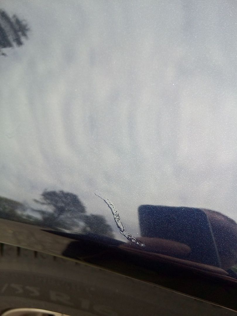

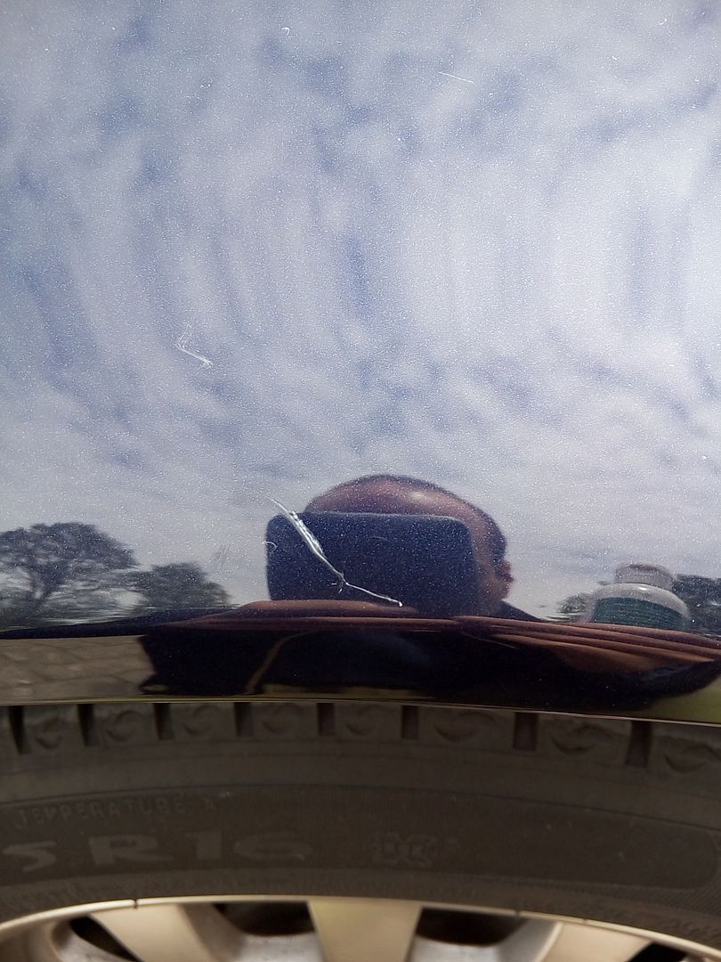

Vandaag is mijn krastoratie tot een einde gekomen.
Toen ik de auto kocht, zaten er diepe krassen in het R voorscherm. zo diep, dat die eerst geminimaliseerd zijn door de restyler. Daarna bleek dat 'iemand' er al eens blauwe verf in, maar voornamelijk NAAST had laten lopen.
Met P2000 eerst maar eens de overtollige verf weggehaald. (Plaatjes zijn NIET geschikt voor hartpatiënten ;-))

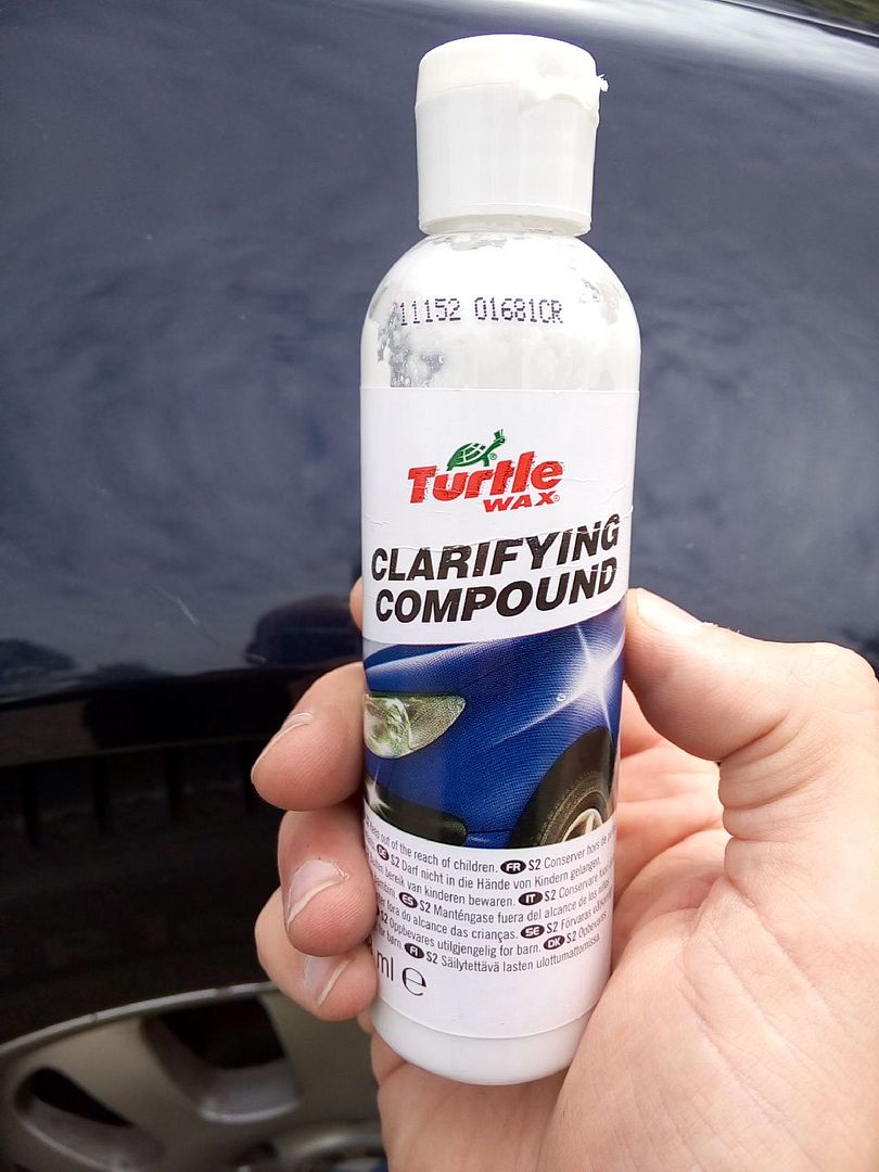

Daarna de boel wat opgepolijst met clarifying compound van het Turtle wax scratch repair setje dat ik heb:
Vullen met vernis (veel laagjes; ook van Turtle):
Toen die vernis eenmaal droog was, heb ik eerst de grootste hoeveelheid weggehaald met een glasfiber pen.
Daarna met oplopende fijnheid nat geschuurd en toen weer gepolijst met clarifying compound (gewoon met de hand.)
Tot slot een laagje was.

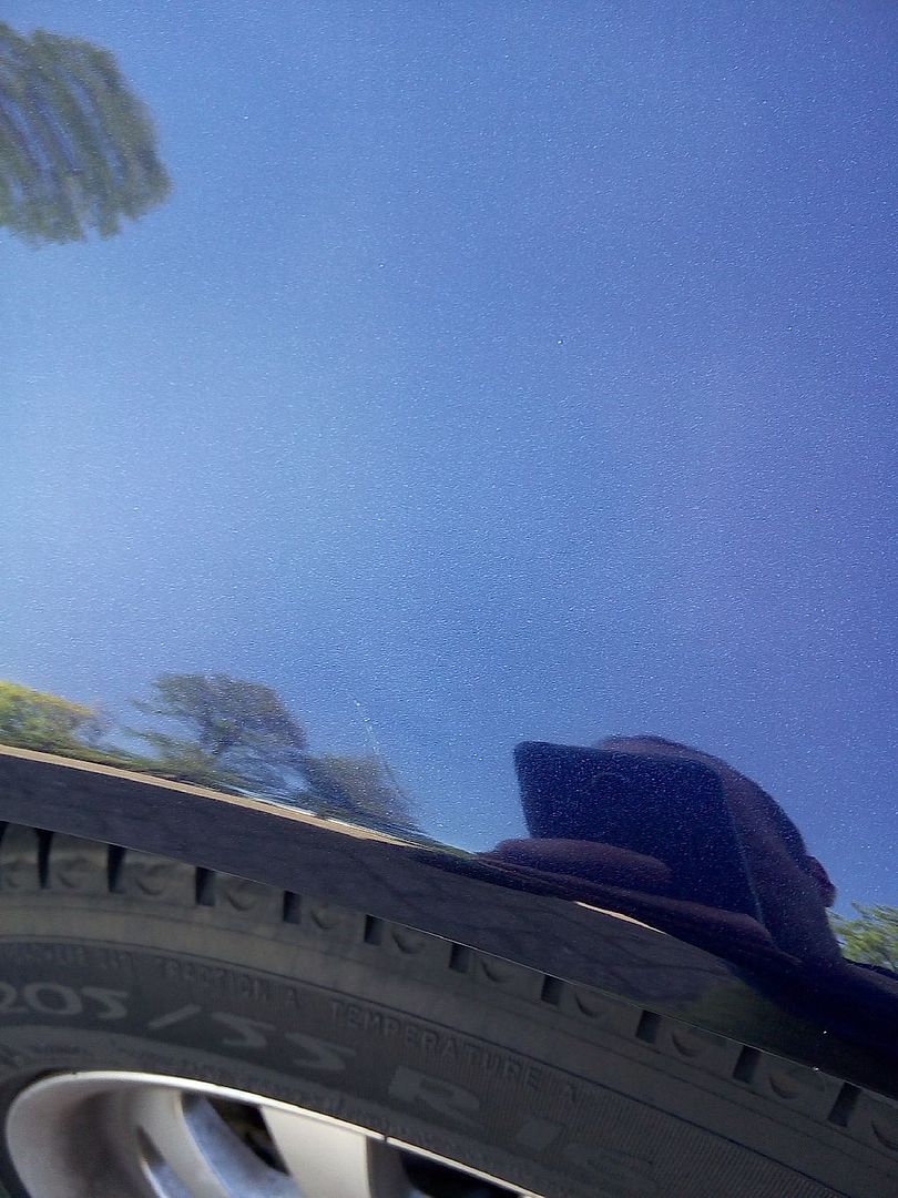

Dit is het resultaat. Niet onzichtbaar, maar wel een hele ruime verbetering, denk ik:
Mocht iemand dit ook zelf willen doen, schroom niet om me een PM te sturen voor meer info.
