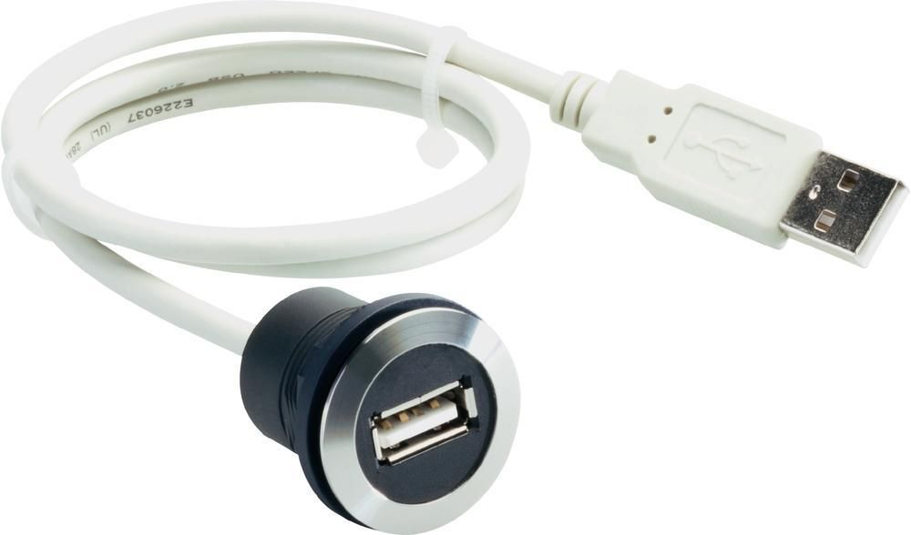

Gewoon USB is volgens mij altijd 5 volt hoor. Ik zou het simpel houden, onder je console een sigarettenplug maken (12v geschakeld) een 12v usb lader kopen (dan heb je de omvormer al) en daar dat dingetje van ebay op aansluiten en netjes inbouwen. Dan zie je er niets van en als iets kapot gaat is het makkelijk te vervangen. Zo heb ik het in ieder geval opgelost op de boot.
Nog even opgezocht:
The USB 1.x and 2.0 specifications provide a 5 V supply on a single wire to power connected USB devices.
Dus:
Deze hang je aan de stroom (geschakelde plus) van je auto...
Deze koop je ergens (goede lader op 2,1 A) Dit alles gaat in je middenconsole.
Daaraan maak je deze vast en zet je netjes in de blindplaat met een Dremel. Klaar ben je!
Gaat er iets kapot...zo vervangen

Eerste onderdeel besteld :
Iets anders, mooi chroom
