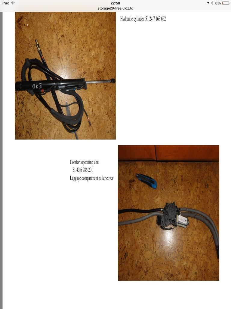

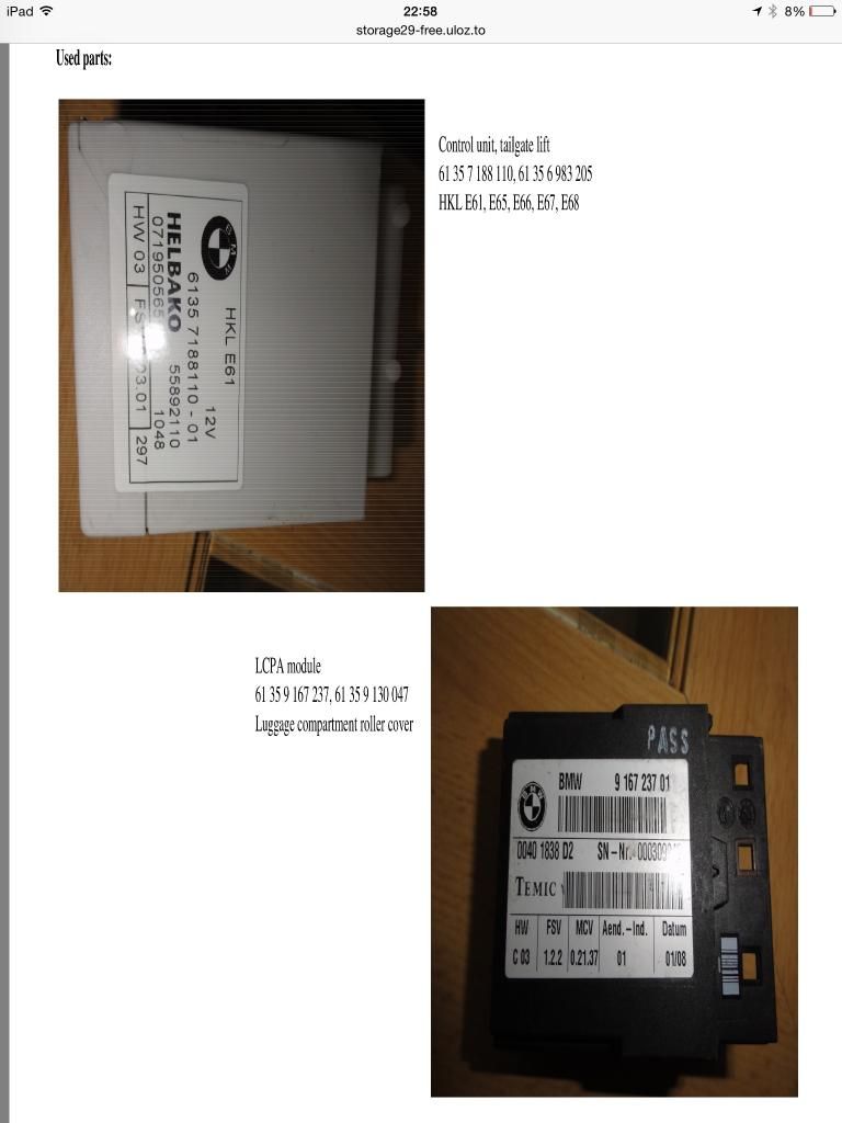

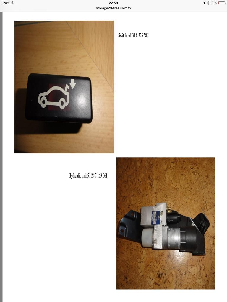

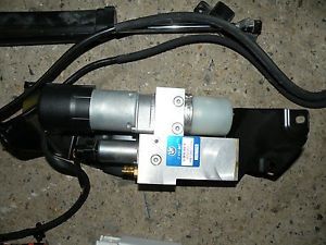

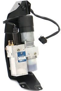

Dankzij Source, paar onderdelen die nodig zijn, ter info, complete hydrauliekeenheid gebruikt te koop, maar ook los in onderdelen.
Complete eenheid, gebruikt, te verkrijgen voor 600,00 euro :
Alleen pomp, nieuwprijs 840,00 euro, gebruikt te krijgen voot 269,00 euro, 51.24-7 163 661
Hydraulische cilinder, nieuwprijs 762,00 euro, gebruikt te krijgen voor 249,00 euro, 51.24-7 163 662

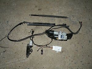

Bericht door Bart70 » 28 dec 2014, 15:42

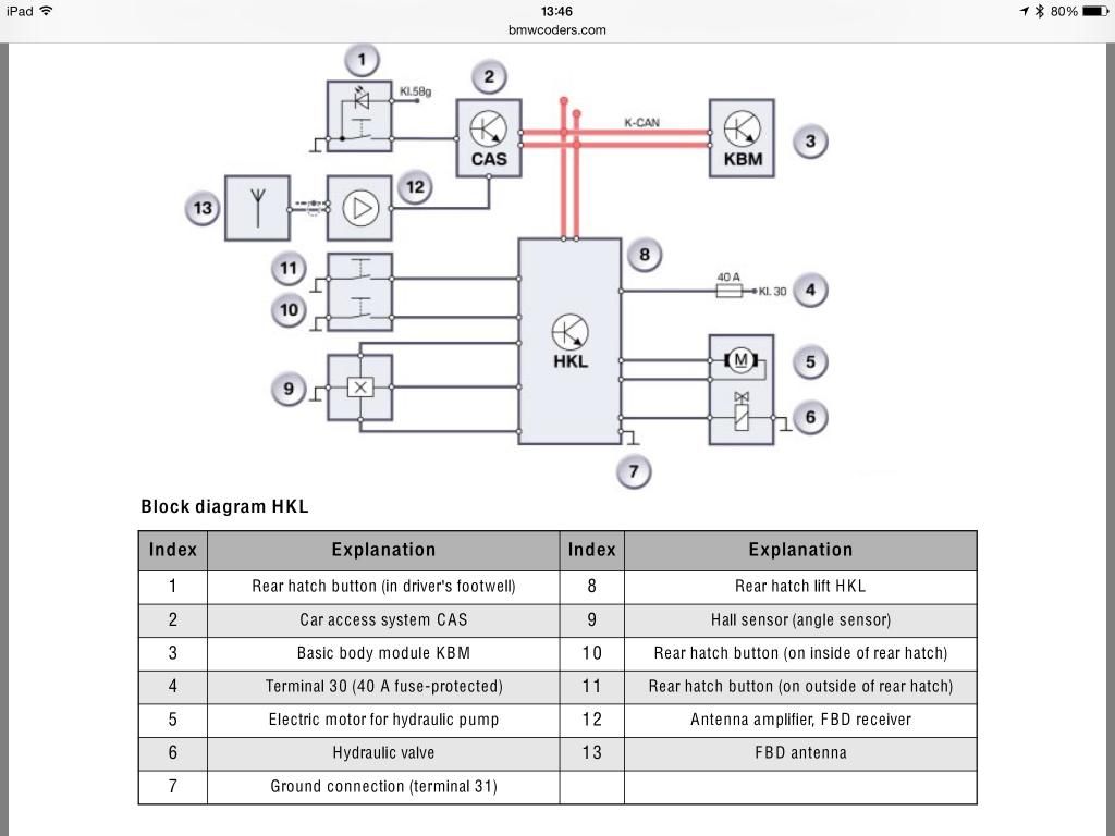

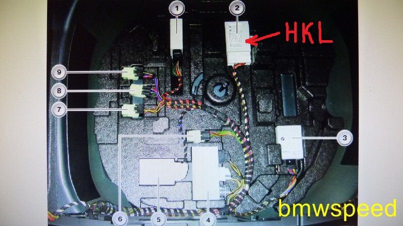

1.Hall sensor(angle sensor)
2.Hydraulic cylinder
3.Hydraulic lines
4.Hydraulic unit
5. HKL module
6.Rear hatch button

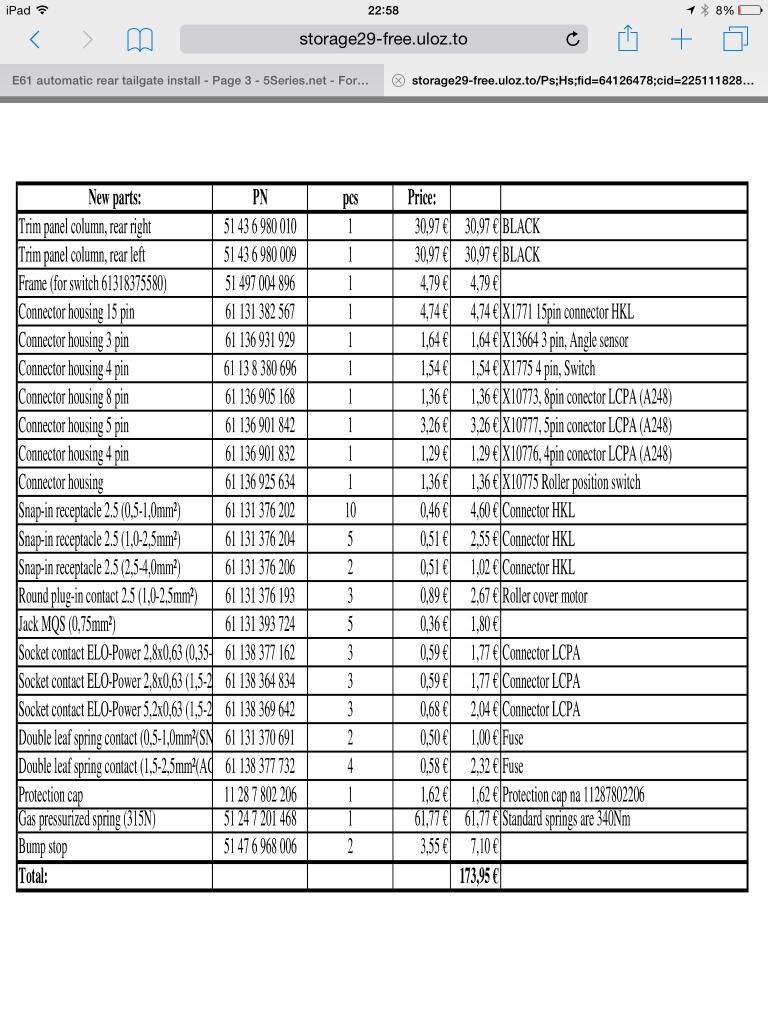

Re: Retrofitten automatische achterklep E61
Bericht door Bart70 » 28 dec 2014, 23:16

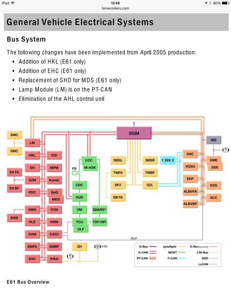

Onderdelenlijst dankzij Engels forum :duim:
