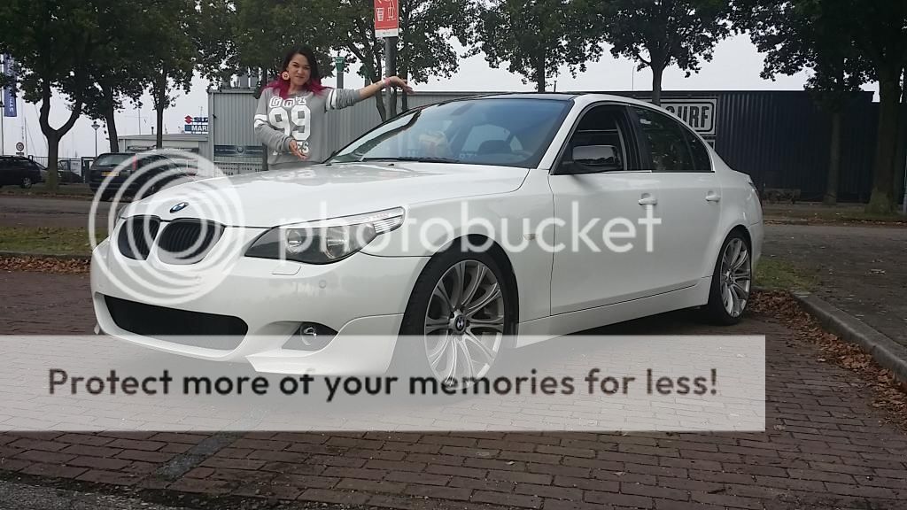

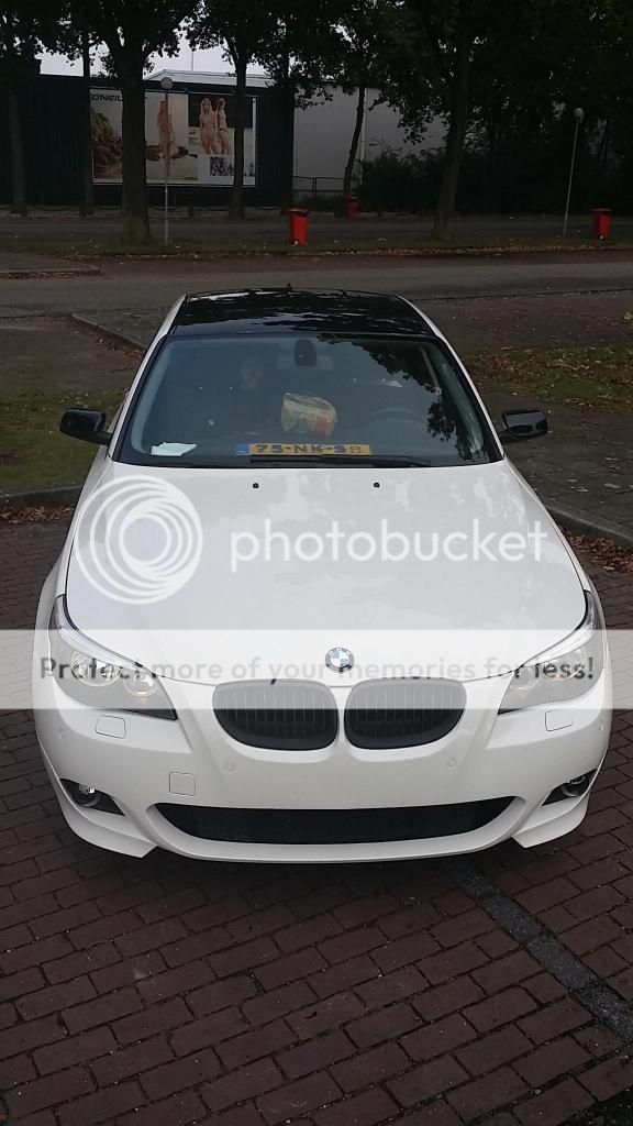

Zou een M5 achterbumper opkomen maar versnellingsbak heeft voorrang nu, dus dat moet allemaal wachten. Dus kijken wanneer dat komt, ook M5 skirts erop maar dat moet ook wachten.
Verder is hij alleen van de buitenkant gespoten, de binnenkant dorpels enz komt na de winter. Tattoeer een autospuiter dus ik ruil met tattoos lekker makkelijk toch....
Alpinweiss III
Dak glans zwart en spiegels ook
Nieren zwarte plasti dip
Alpinweiss III

Toch wel vet, heb zoiets ook in gedachte. Zou het resultaat ook willen zien met de deuren enzo open. Benieuwd hoe storend de originele kleur aanwezig is ten opzichte van het wit.tattoodennis schreef:Zou een M5 achterbumper opkomen maar versnellingsbak heeft voorrang nu, dus dat moet allemaal wachten. Dus kijken wanneer dat komt, ook M5 skirts erop maar dat moet ook wachten.
Alpinweiss III

Succes er mee, altijd vervelend dit soort dingen, zou mooi naar Patrick en Richard luisteren qua bedrijf, je wilt wel dat dit goed gebeurd met goede olie, bij de stealer zal het lachen je vergaan
Trouwens best wel netjes zo, wit met zwart dak, niet helemaal mijn eerste keuze denk maar ziet er niet verkeerd uit, wel de binnenkanten mee gaan doen hoor ! Vind het altijd zo'n afkraak als je de deuren open doet en je ziet een andere kleur.....
