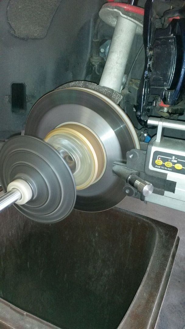

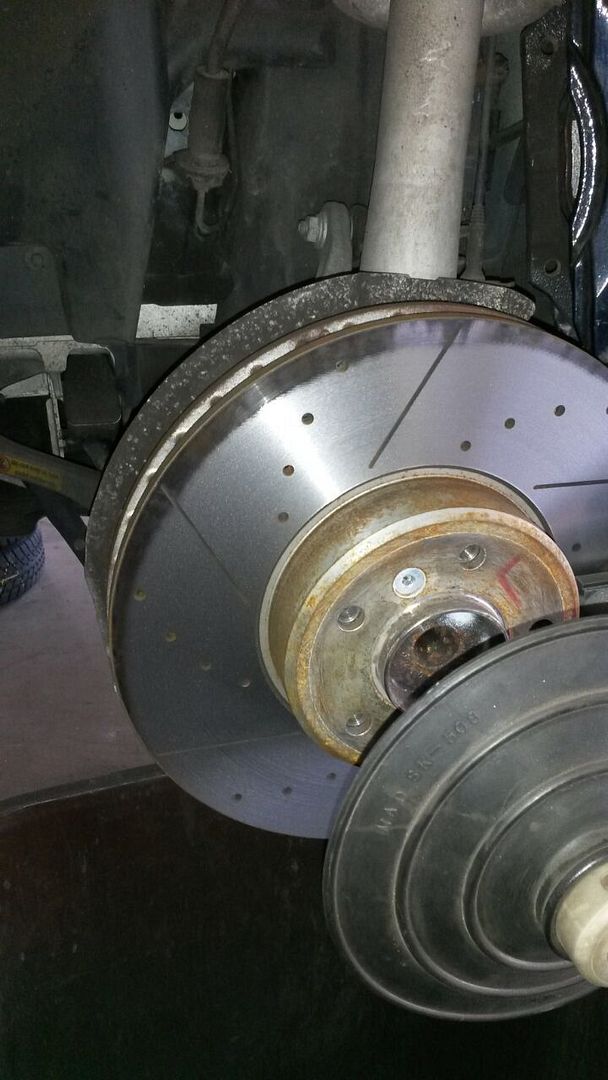

Vanaf vrij snel aan het begin al beetje problemen met de Tarox remschijven, waar het misgegaan is weet ik niet maar heb ze al een keer heel licht laten afdraaien, echter niet op de wagen. Na een paar dagen weer trillingen en omdat ik bij de andere wagen goede ervaring had met het afdraaien op de wagen toch dit maar weer laten doen, schijven zijn nog meer als voldoende qua dikte en wat dat betreft geen probleem dus, remt gelukkig weer superstrak nu en belangrijkste, trillingsvrij. Ze bleken aan de buitenzijde krom te zijn, omdat ze gegroefd en geventileerd zijn was het een precies klusje. Langzaam deel voor deel af gedraaid. Op de filmpjes zie je de gedeeltes die gepakt worden en niet gepakt, dit is dus in meerdere malen langzaam gedaan totdat de hele schijf gepakt werd.
