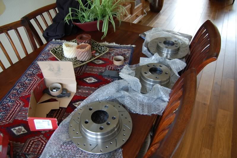

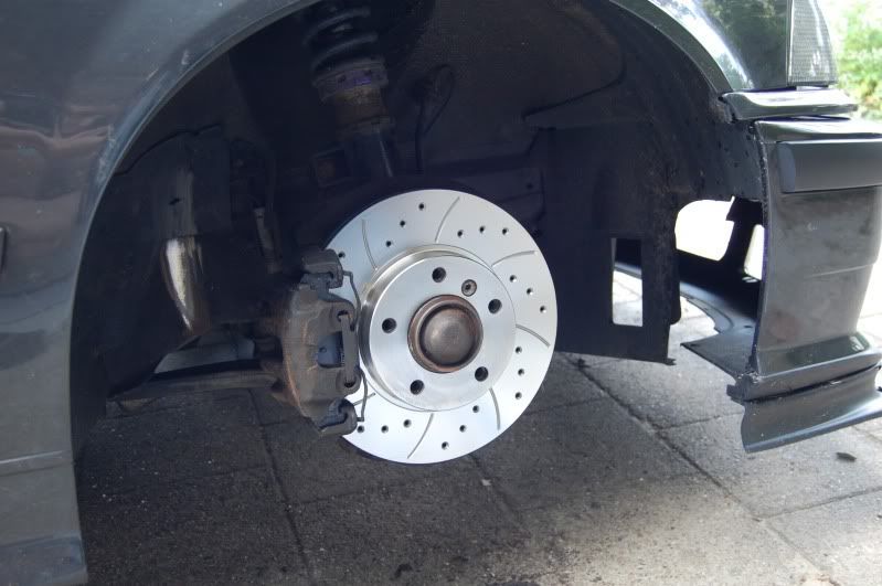

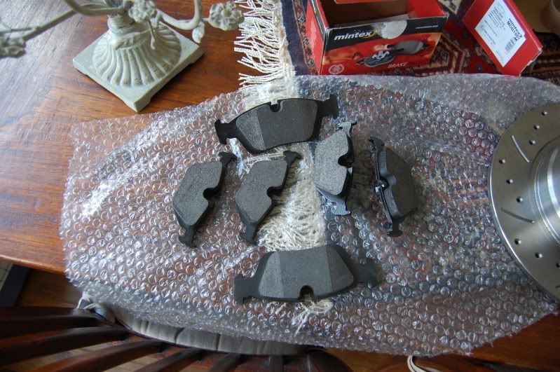

Hoe remmen ze?
Misschien stomme vraag maar moeten ze niet andersom?
Madness
Berichten: 646
Locatie: Zwolle
Re: Madness - BMW E36 320i | D2 Driftspec \ N'ring @ pg. 9
Bericht door Madness » 12 jul 2010, 22:16
Neen,
Dit maakt bij dit type schijf naar mijn idee niet uit, de ventilatie kanalen zijn recht in deze schijven en hebben dus geen kromming om lucht te scheppen ivm. de draairichting.
Wel heb ik de de groeving/perforatie zou geplaatst zodat mocht er toch een iets lichte kroming in zitten (dan loopt deze gelijk met de groeving/perforatie) dat deze nog ideaal zit om genoeg lucht te kunnen scheppen.
Tevens heb ik het vergeleken met een maatje van mij welke Tarox Schijven heeft, welke wel een codering op stond welke voor links en voor rechts was.
Bij hem loopt de groeving/perforatie precies hetzelfde.
Tevens heb ik op de foto's van Jeroen(de verkoper) gezien dat hij ze ook zo onder zijn E36 328 heeft zitten.
