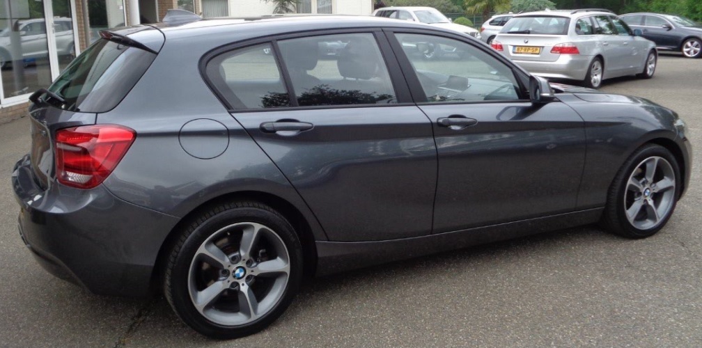

Om een idee te krijgen, de foto's: De kleur Mineralgrau Metallic
- Spoiler: Laat zien

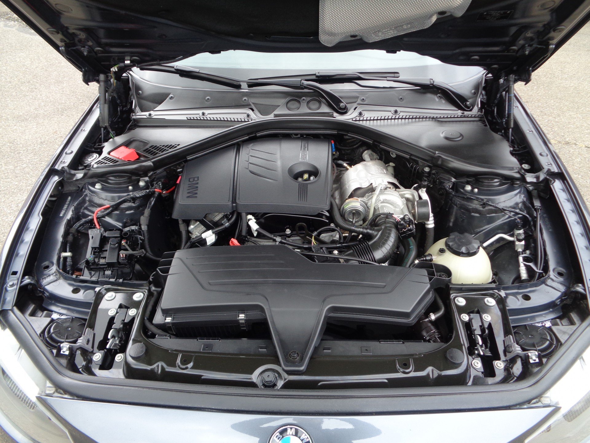

- Jankend geluid voorzijde motor - lijkt op één van de multiriem rollen. Wordt maandag 19 september aangepakt.
- Lekkage aan de externe waterpomp (11518616992) van de turbo . Wordt maandag 19 september aangepakt.

- Olielekkage magneetventiel inlaatzijde. O-ring vervangen.
- Olielekkage olietoevoer turbo. O-ring vervangen. Meer informatie kan men in de volgende link vinden van iemand met exact hetzelfde probleem F20 116i turbo oil leak
