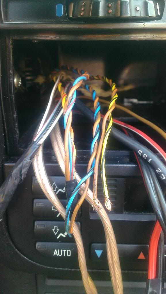

Over die laatste heb ik een vraag; waar liggen de draden voor de originele speakers? Deze draden komen uit bij mijn radio:
Ik denk dat de 'gevlochten' draadjes de goeie zijn, maar als ik er geluid op zet hoor ik niks. Of lopen die draadjes naar de versterker van HK? Waar zit die?

Achterbank verwijderen en dan zit 'ie aan de bijrijderskant achter een rubberen mat, aan de onderkant van je hoofdsteun.

Heb alles gevonden. Lag een mooie Loewe versterker en zelfs een GSM-module erachter (waar niet alle draden meer aan vast zaten).
Maar de versterker deed weinig meer dus ik ga 'm buiten spel zetten. Heb wel een mooie Hifonics Zeus 4-kanaals versterker gekocht, 4x85w RMS ofzo dus dat wordt wat.

Nog even trug over jou bekabeling
Zit daar toevallig ook geen zwart blokje achter?
Re: Audio inbouwen E36 cabrio (met HK?)
Bericht door Dcreator » 17 nov 2013, 14:40
Aan de kleuren van de gevlochten draden te zien zijn dit idd de originele speaker kabels, tenminste ik herken deels van de kleuren van mijn eigen systeem, om dit te controleren zou je ze gewoon even vanaf de speaker moeten bekijken en desnoods een deel terugvlogen (bijv onder je achterbank).
