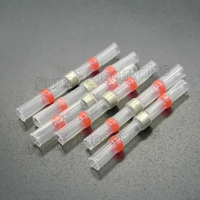

Die blauwe kabelschoentjes zitten aan de kant van de hemel en liggen daar roerloos zonder enige spanning netjes ingetaped en afgewerkt met een krimkous. Daar gebeurt niks mee.
De andere kant heb ik van die soldeerkrimpkousjes gebruikt. Die zijn ook smaller en kun je beter wegwerken achter de kunststof kappen van de achterklepbekleding. Dat die Sencom beter zal zijn geloof ik graag, maar op zondagochtend kun je die nergens krijgen... dit materiaal had ik zo voor het grijpen thuis en voldoet prima.
Zeker door de hoek iets aan te passen en de kabel net wat meer lengte te geven is de spanning en knik er bijna uit en zal de kabel mijn tijd wel uitzitten. ;)
Solderen en krimpkous wordt hard en heeft eigenlijk de neiging nog sneller te breken als er iets buiging of spanning inkomt. :)

Wat je zelf al zegt, de verbindingen (solderen of schoentjes) zitten niet op de bewegende gedeeltes dus kan het geen kwaad dat het hard wordt. Echter kunnen schoentjes met de tijd corroderen door vocht, en daardoor minder tot geen contact meer maken.
Met solderen heb je daar geen last van, sterker nog vroeger werden reparaties achteraf altijd gesoldeerd.
Maar die krimpverbinding van jou zien er zeker wel degelijk uit.
