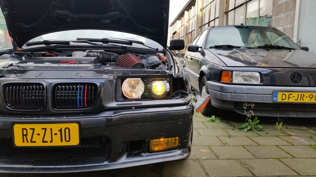

Als je de OEM koplampen echt OEM wil laten maar toch xenon, OEM ZKW projector units kopen, deze hebben een dichte projector, geven een bijna perfect lichtbeeld met xenon en het belangrijkste, geen ergernissen van andere weggebruikers, DEPO's zonder angel eyes zijn eigenlijk imitaties van de ZKW projector lampen.
ZKW's met projector:
