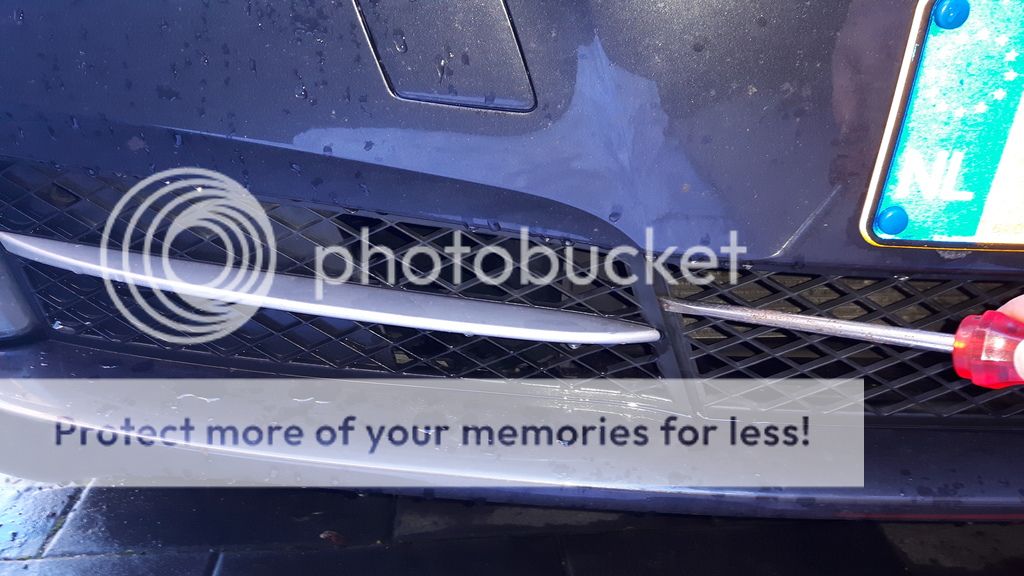

Allereerst moet je de grill verwijderen naast de mistlampunit, begin niet aan de kant van de unit maar aan de andere zijde. Hiermee voorkom je schade aan je mistlampunit en werkt veel beter.

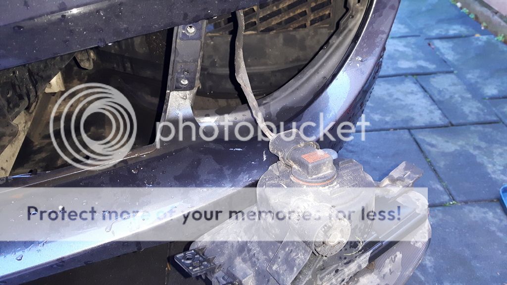

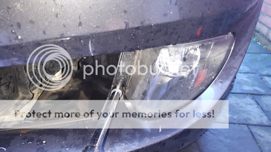

Als deze verwijderd is kan je met de 8mm dopsleutel de unit losdraaien, zorg wel voor een verlengstuk op de dop anders kan je je unit of de bumper beschadigen;

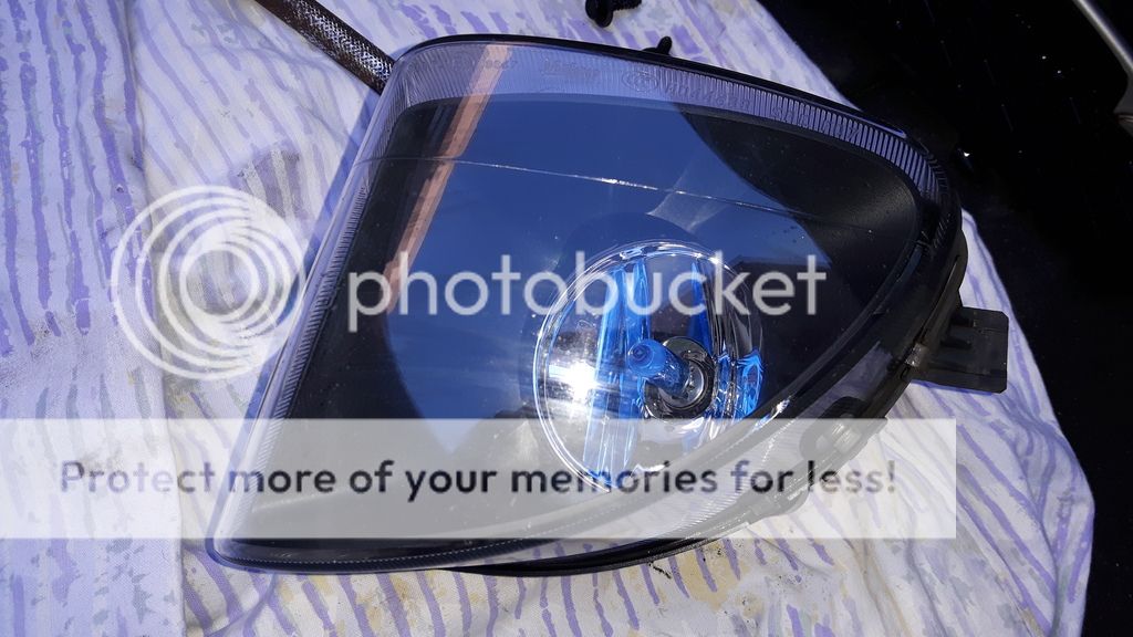

Vervolgens de unit uitnemen en de lamp verwisselen;
Nieuwe lamp in unit;

Vervolgens terugmonteren van het rooster ( terugdrukken ); begin aan de bovenzijde bij de mistlampunit.
