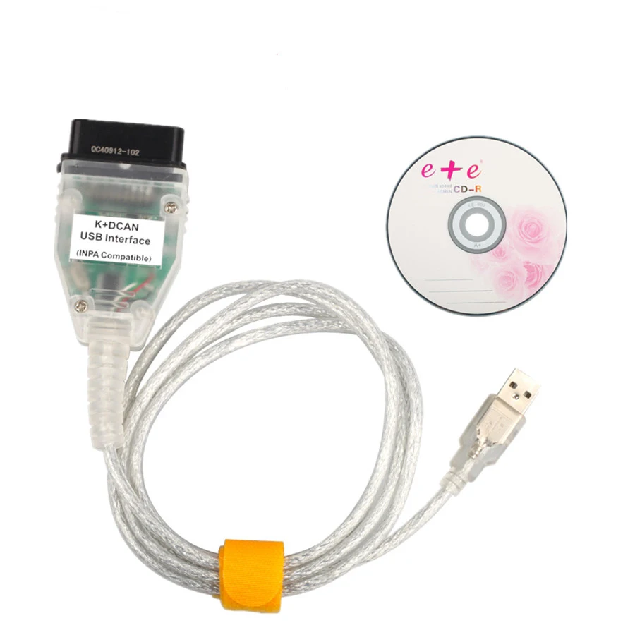

Ik heb een kabel aangeschaft, maar krijg het nog niet echt werkend. Navcoder zegt dat het voertuig geen reactie geeft. Ik heb de volgende kabel:

Re: MK3 naar MK4 upgrade, zwart scherm
Zie vorige spreker, draadjes solderen (google er maar is op)
Pin 7 en 8 met elkaar verbinden dan werkt het
